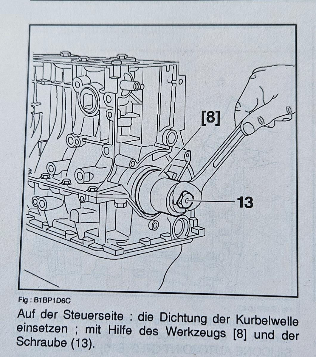

Jetzt hab ich mal im BRE 0248D nachgeschaut (wie auch bevor ich das alles erneut habe!):
Werkzeug 8 habe ich ja mittlerweile und mit dem habe ich ja auch den Wellendichtring eingebaut.

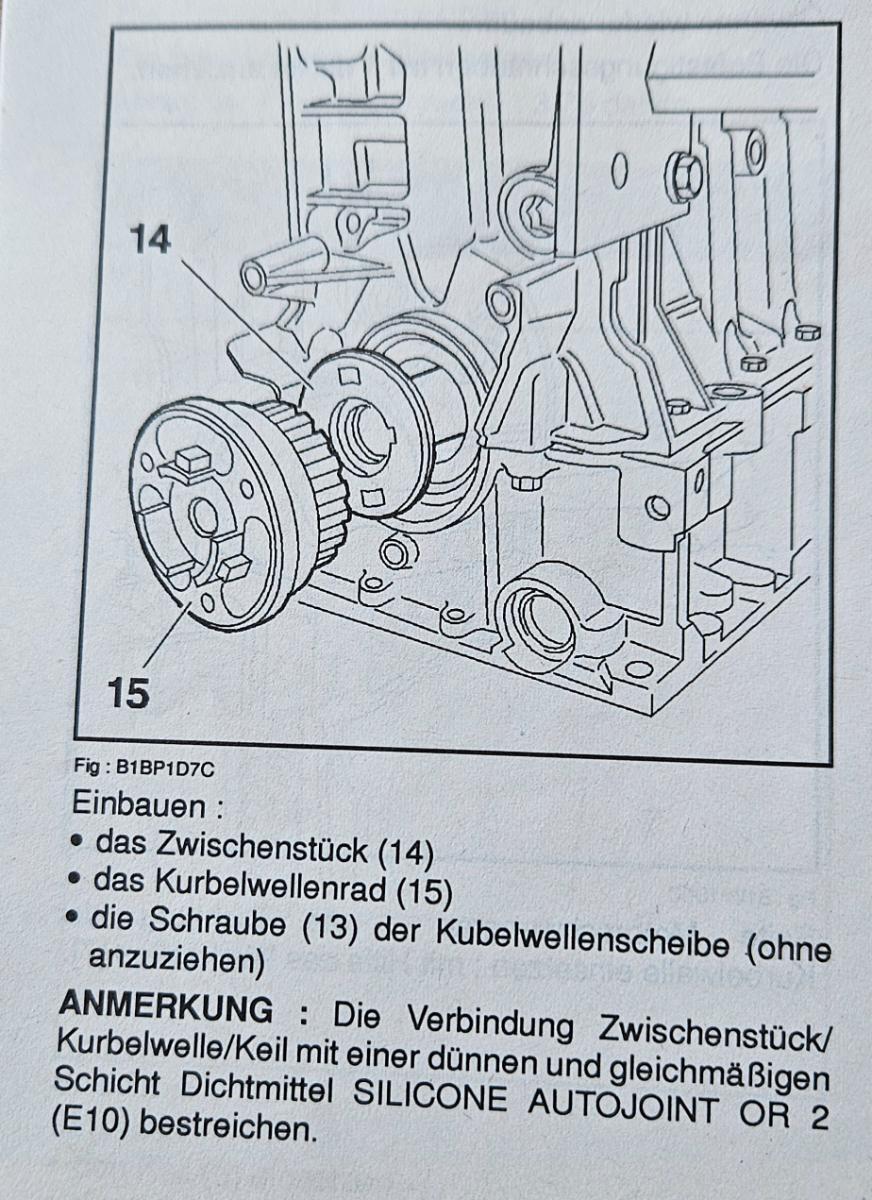

Im BRE 0248D steht zum Zwischenstück folgendes:
soll man da Silicon Dichtmasse zwischen Kurbelwelle und Zwischenstück nehmen?????
Gruß Willy
Bearbeitet ( von Betty White)
Rechtschreibung, wie immer!
vor 7 Minuten schrieb Betty White:
Sieht so aus.
vor 41 Minuten schrieb bx-basis:
Sieht so aus.
na dann werde ich in den sauren Apfel beissen und den originalen Simmering vom Freundlichen holen und dann das Zwischenstück abdichten mit https://www.amazon.de/dp/B001LV04GC?psc=1&ref=ppx_yo2ov_dt_b_product_details !
