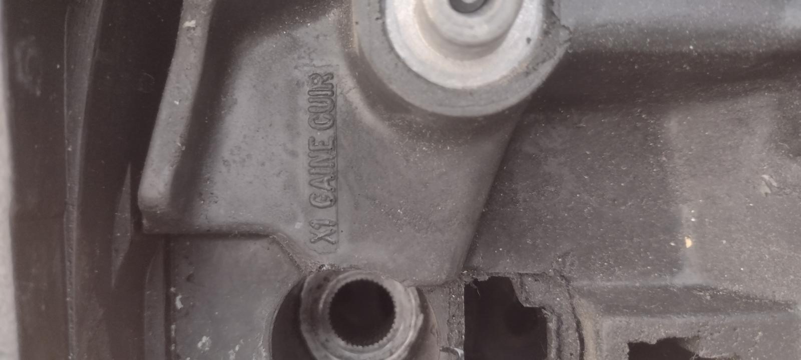

...im Lenkrad dürfte was eingeprägt sein, wie hier bei einem Xantia-Lenkrad:
... Die Prüfung rege ich an, weil X1 und Y4 den gleichen Airbag haben! Daran kann es also nicht liegen, wenn das Lenkrad nicht paßt.
Es scheint, dass mit solchen Airbag würde Xantia X1 nach Orga 6964 und XM Y4 passen.
