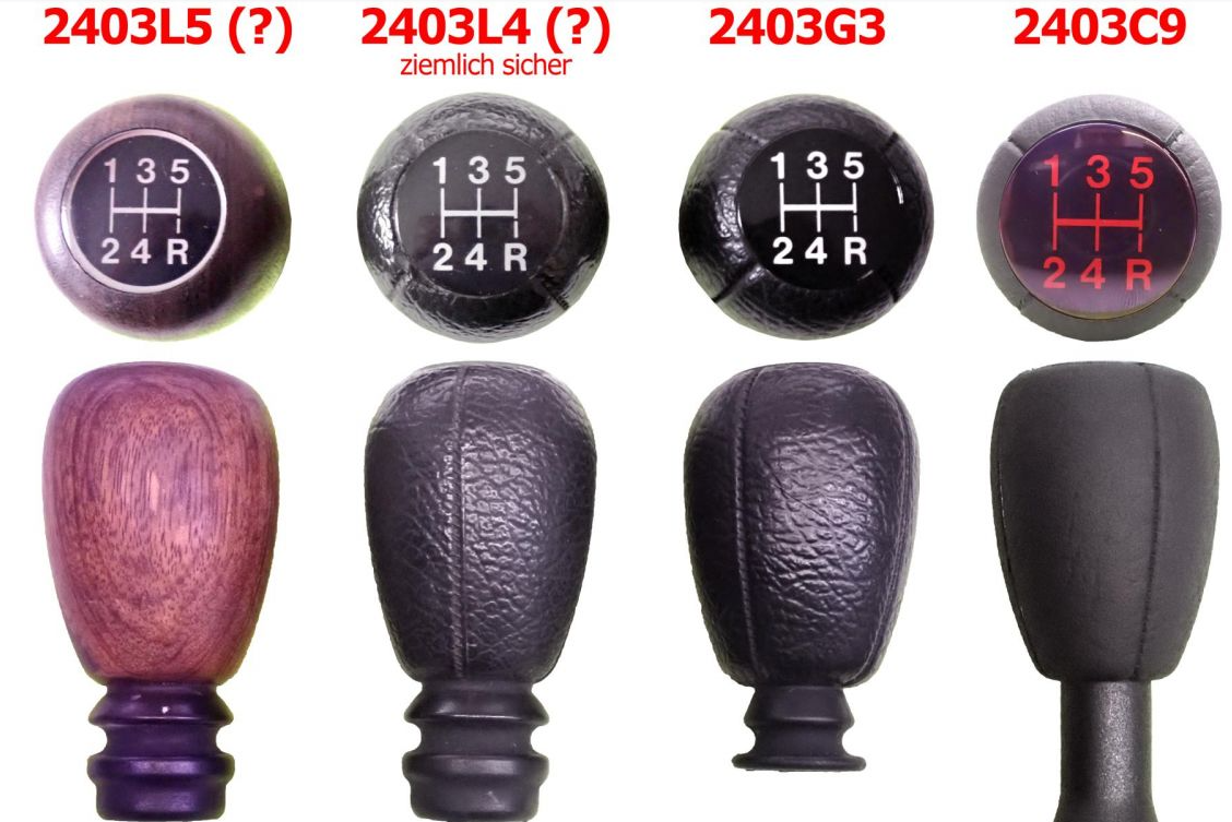

31. Juli 20242 J. Dann suchst du wohl den Kunststoffknauf. Hätte ja auch sein können, dass das Echtholz morsch geworden ist.
1. August 20242 J. Ginge so einer? https://www.ebay.de/itm/364938677347?itmmeta=01J46NTM9027X33YZAZQ6C0R6T&hash=item54f80a4c63:g:vnAAAOSw8SFmZhGb&itmprp=enc%3AAQAJAAAA0C1qSRQe9wz%2BzaNPURO4v9ZEP4s6Y2crn57ftPiaOVNjGjRUD7H1Llaj3ePmFXVsgaETRTlbia9TzvtQ%2Br26X2SdqGTFu7vXBvmcdaaKr8y2Wc33mygXaJ%2FbeJ%2FjlDvbtkEBwFn2WgZ5rVOcSGIjXM7RggqXqYISYYIWlevhaJKMP%2FEmZtfbGUsYU5H1SPW8i40mYWlUOgsAlvXMK%2FO5bmCk9r4eS%2Fd8acLw6GcctmDDPf2kW6dZK%2Bag2snrj58gvhEwN9UILAPKQW6WdxJdO40%3D|tkp%3ABk9SR-7E6tWhZA
1. August 20242 J. vor einer Stunde schrieb Sebastian Fernandez: Ginge so einer? Der dürfte für die runde Form sein. Ich habe jedenfalls noch keinen für die "Kleeblattform" gefunden, die viele XM haben ist. Ob es auch XM mit der runden Form gibt, weiß ich nicht. Grüße Andreas
1. August 20242 J. Falls jemand noch einen 2403L5 (Holz) übrig hat, würde ich ihn den gerne abkaufen 😄
1. August 20242 J. vor 3 Stunden schrieb XM 2.1D: Man kann die aus Kunststoff noch Original bei Citroën kaufen. Wundert mich sehr. Hättest Du ein Link?
2. August 20242 J. Gibt es bei pieces de Rechange Classic . Bearbeitet (2. August 20242 J. von XM 2.1D)
2. August 20242 J. Ersteller Erstmal vielen Dank an alle für die Infos ! Ich wusste nicht, dass es verschiedene Befestigungsvarianten gibt. Bin jetzt erstmal im Urlaub. Dann den und Knauf ausbauen um die Befestigungsvariante zu sehen. Dann werde ich weiter sehen. Grüße
19. September 20242 J. Ersteller Hat sich erledigt. Habe den gekauft, den Sebastian Fernandez vorgeschlagen hat. Man kann zwar von außen nicht erkennen, dass er für meine Kleeblatt- Schaltstange geeignet wäre, er hält aber trotzdem tadellos. Danke !
19. September 20242 J. vor einer Stunde schrieb jürgen11: dass er für meine Kleeblatt- Schaltstange geeignet wäre, er hält aber trotzdem tadellos Ist also für die Kleeblatt - Schaltstange? Oder "lässt sich anpassen"?
19. September 20242 J. Ersteller Ich vermute, er ist nicht speziell für das Kleeblatt weil: Ich konnte beim Blick in das Loch nicht erkennen, dass da etwas Kleeblattförmiges wäre. Der Knauf lässt sich auch, wenn man ihn lose aufsetzt, leicht in jede Richtung drehen. Er hält aber trotzdem irgendwie. Ich habe nur das Schaltschema richtig ausgerichtet und ihn fest runtergedrückt, dann hielt er. Jetzt seit 3Wochen und viel Fahrerei. Demontage wurde noch nicht versucht. Er ist etwas kürzer als der originale, hat keinen ca. 5cm langen zylindrischen Teil unter dem Knauf wie der originale, aber der Kunstledersack ist lang genug. Bearbeitet (20. September 20242 J. von jürgen11)
22. April 20251 J. Ersteller Nachtrag: Ich habe gerade eben mal versucht den Schaltknauf (der von ebay) abzuziehen. Obwohl man ja bei der Montage nicht den Eindruck hatte, dass er fürs Kleeblatt passt (s. oben: drehbar) , er sitzt bombenfest, wie der Originalknauf.
