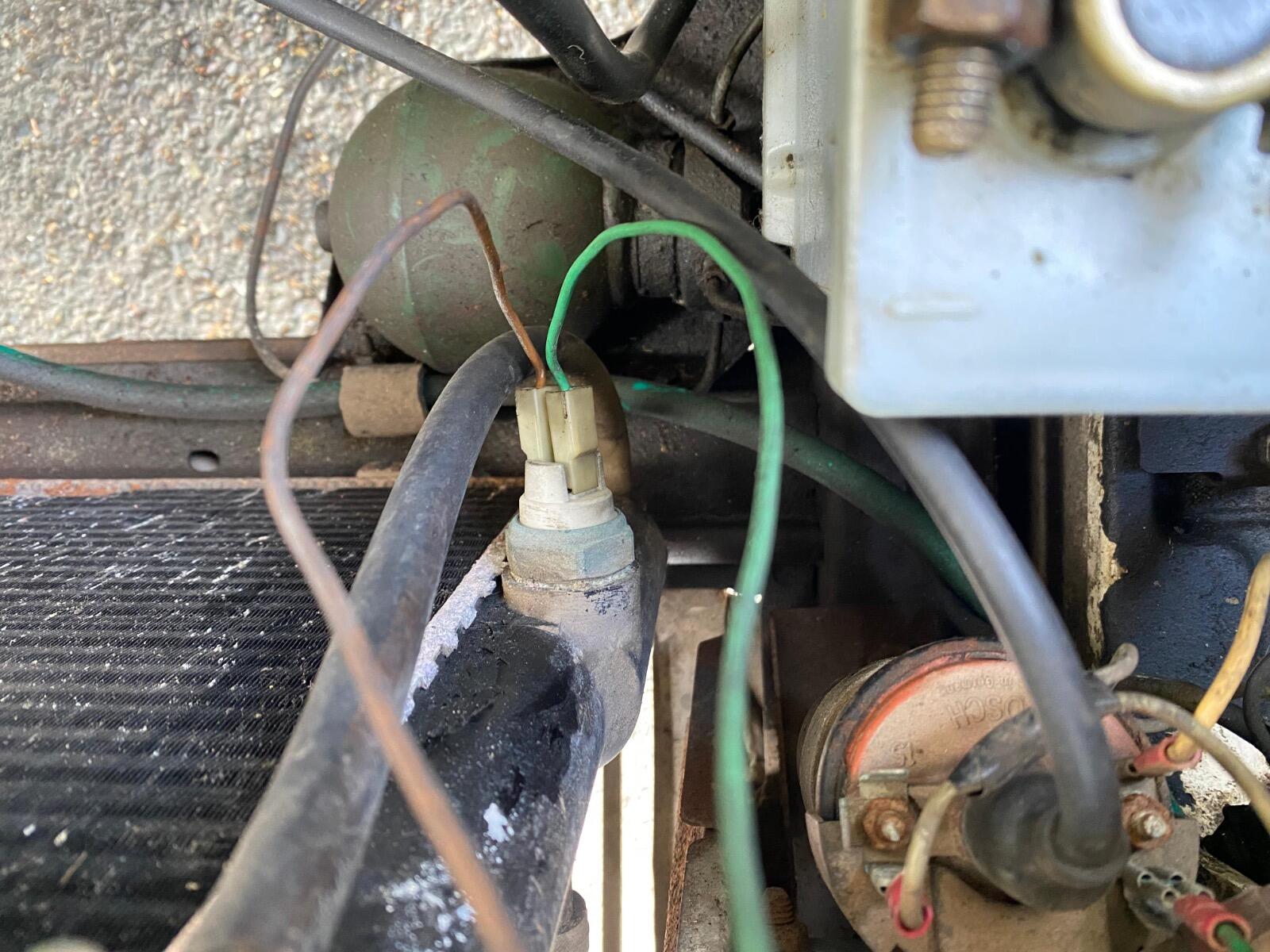

Interessant. 🙂 So eine Lösung habe ich gesucht. Ich würde mich über ein Foto freuen um zu sehen wie so ein Schalter am Kühler eingebaut ist.

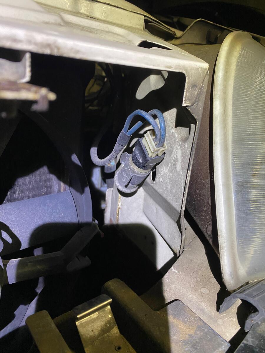

Beim heutigen Überhitzen lief aber leider gar nichts mehr mit. Hatte noch Kontaktspray und ne Drahtbürste im Auto und habe damit mein Glück bei den beiden Thermoschaltern versucht - leider erfolglos. Zu Hause habe ich dann zunächst den Thermoschalter direkt vor dem Kühler mit ner Büroklammer gebrückt. Der sollte sich dann eigentlich auf halber Stufe drehen, da tut sich leider nichts.

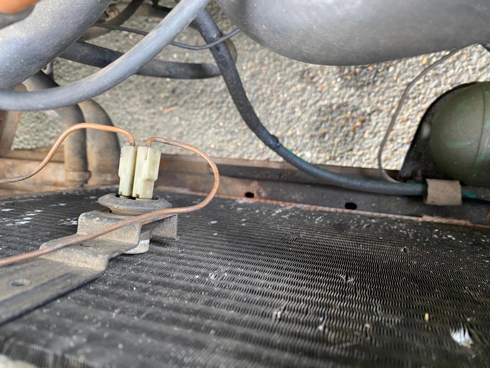

Den anderen Thermoschalter unten am Kühler kann ich brücken und dann dreht der Ventilator sich auf voller Stärke. Nur während der Fahrt bleibt der Ventilator komplett still...

Der Thermoschalter, der unten am Kühler sitzt und für die zweite Lüfterstufe zuständig ist, funktioniert auf jeden Fall und seitdem die Kontakte frei von der Oxidation sind, dreht er sich jetzt auch endlich auf voller Power:

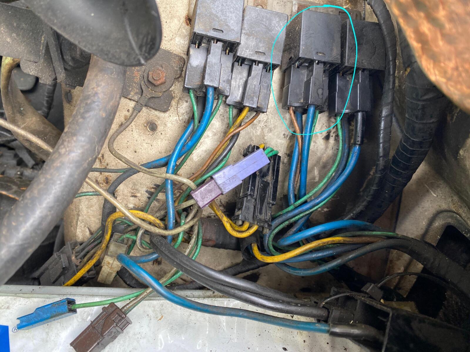

Auch die Relais und Schalter hier hatte ich alle mal abgezogen und von der Oxidation befreit. Das zweite Relais von rechts klackert, wenn man die Kontakte der Thermoschalter brückt. Daher hab ich das ganz besonders sauber gemacht:

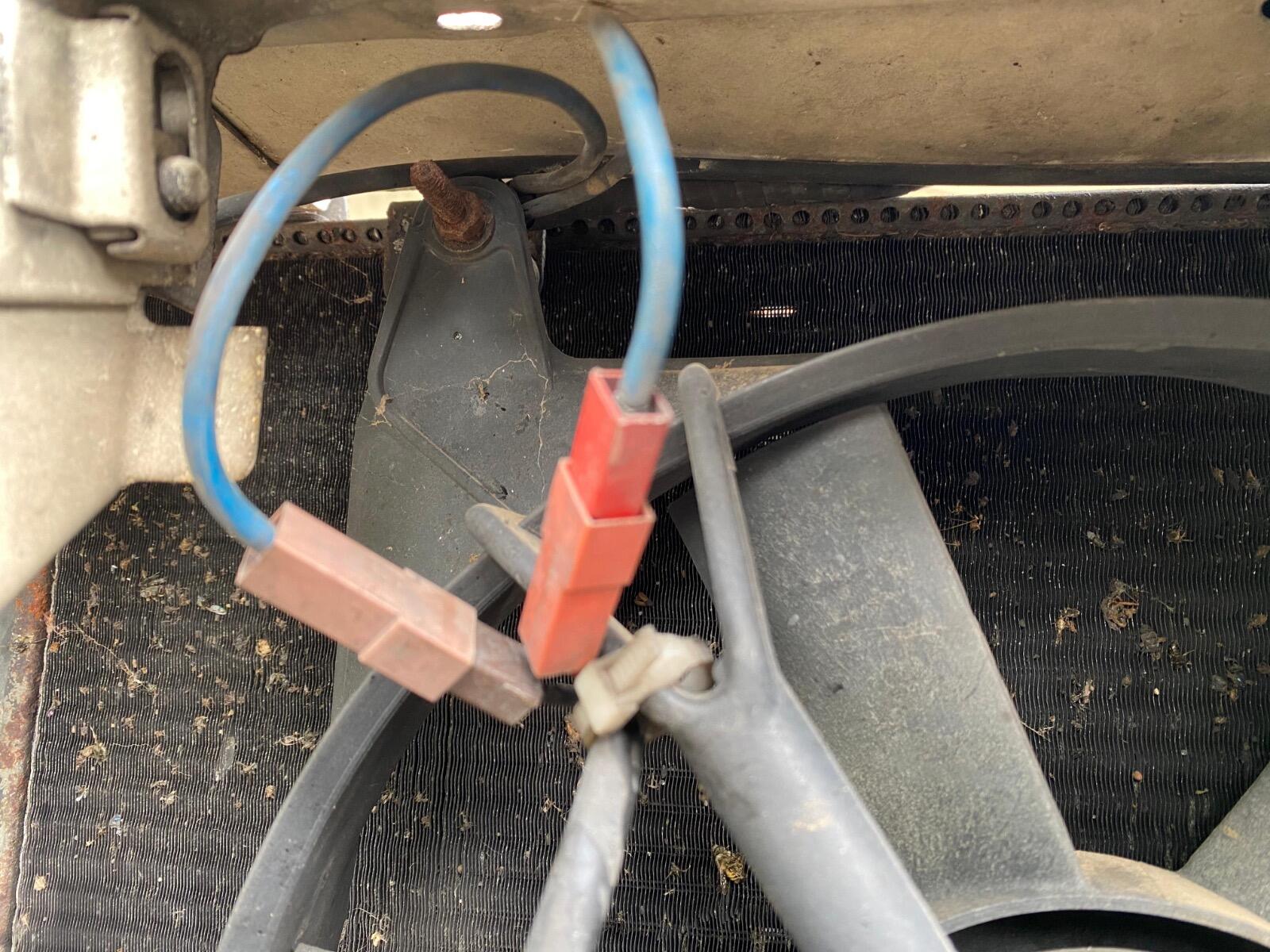

Hier die beiden Stecker vor dem Lüfter hab ich auch mal abgezogen und gereinigt:
Leider funktioniert die erste, langsame Stufe des Kühlerlüfters immer noch nicht. Wenn ich diese beiden Stecker des Luftthermoschalters hinter dem Kühler brücke, dann klackert es nur im Relais, aber es passiert sonst nichts:

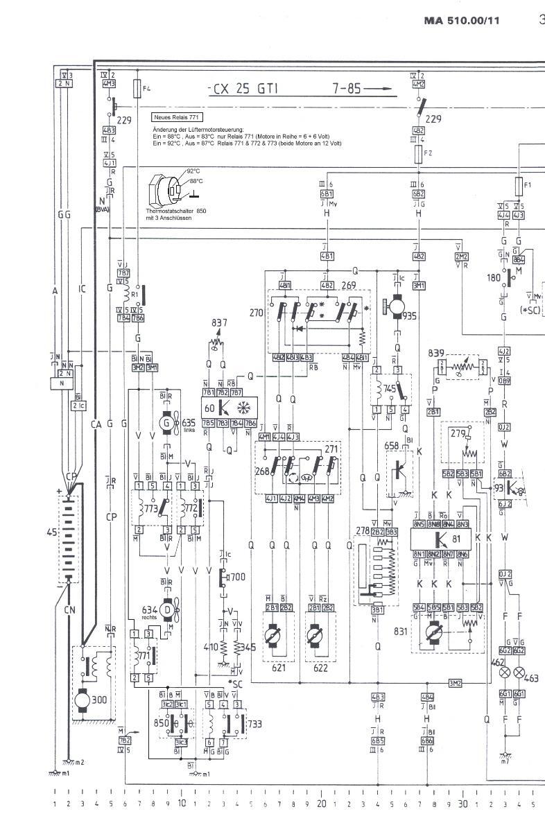

Hallo liebe CX-ler,
wir haben 30 Jahre CX gefahren und hatten mit dem Prestige-II genau dieses Temperaturproblem.
Die Lösung war : Die Schaltung im XANTIA meiner Frau zu kopieren und in den Schaltplan des CX einzuarbeiten.
Es sind zwei Ventilatoren vorhanden. In der niedrigen Schaltstufe arbeiten beide in Reihe (also 6 Volt + 6 Volt).
In der hohen Schatstufe werden beide Ventilatoren mit 12 Volt betrieben.
Für Bastler füge ich den geänderten Schaltplan des CX bei.  Ich hatte Arbeit, aber die hat sich gelohnt.
Es gab anschließend keine Probleme mehr.  Dazu kam, dass in der niedrigen Schaltstufe das Geräusch sehr dezent war.
Heute haben wir keine Hydropneumatik mehr, aber wir haben sehr schöne Erinnerungen an die angenehme Federung.
Wir Rentner freuen uns, wenn wir einen CX sehen und winken freundlich.

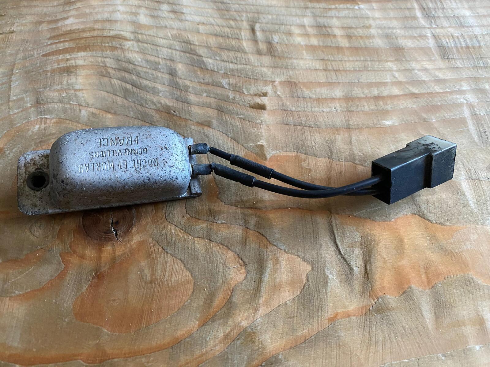

wollte mich hier zu meinem Ursprungsproblem nochmal melden nach längerer Zeit... ich war nämlich so verblendet und auf den Widerstand der Serie 1 fixiert, dass ich monatelang nicht gesehen habe, dass mein S1-CX von 1985 ja schon ein Relais des S2 verbaut hat.
Also, ich brauchte nicht diesen Widerstand:
Sondern dieser hier ist bei mir verbaut:

Habe dann endlich mal Holgers Hinweis befolgen können und siehe da, der Lüfter läuft beim Kurzschließen mit voller Kraft.
Also Widerstand im Eimer. Simple Sache und damit abgeschlossen.
