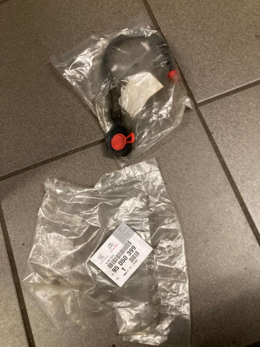

Moin,
hat jemand sowas noch neu und original?
Rücklaufleitung Federbein XM
Teilenummer: 95050399
VG

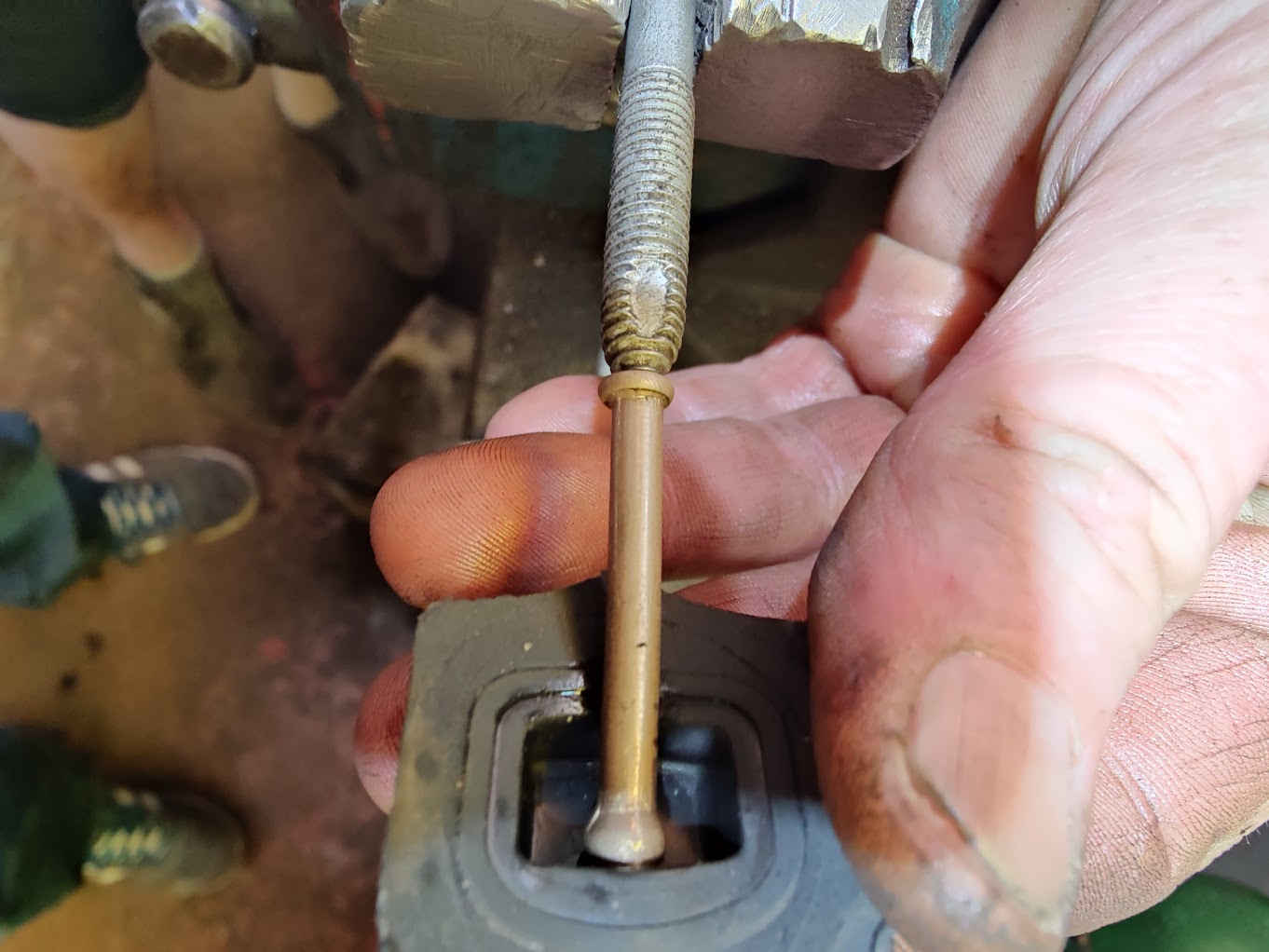

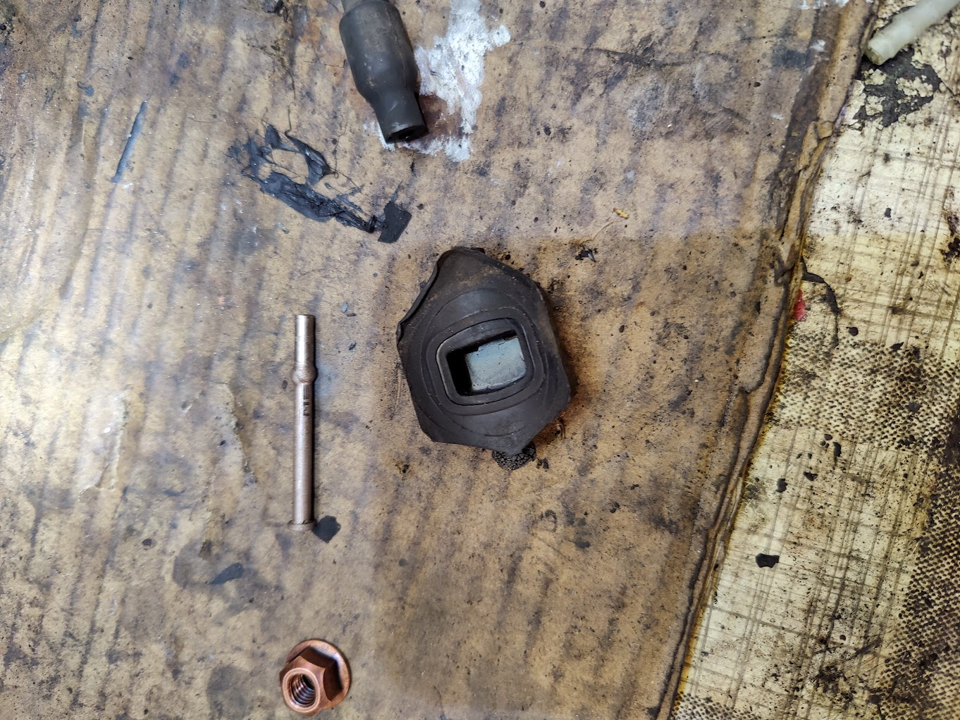

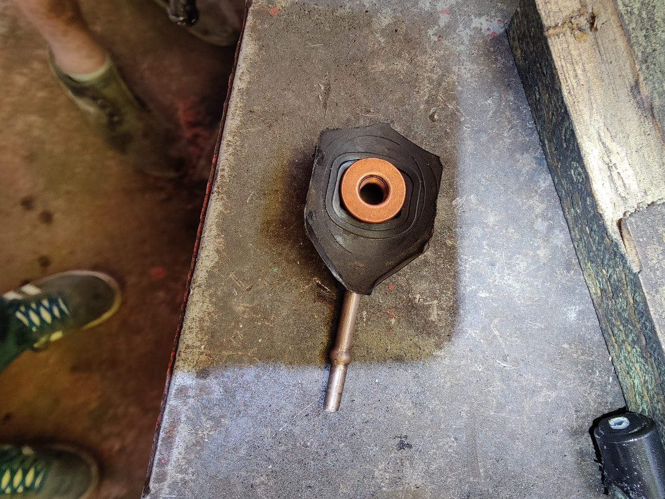

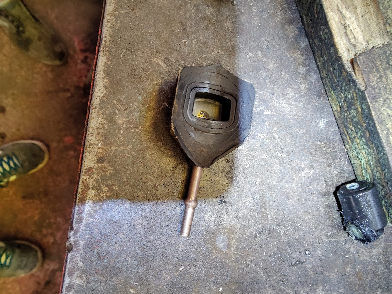

Ich werfe noch mal unsere alternative Konstruktion in den Raum. Die Anschlussstücke am Federbein bleiben meistens ganz. Was kaputt geht sind die Leitungen selber. Also Leitung abschneiden. Man nehme ein Stück KuniFer mit 4,5 mm Durchmesser (Bild 1). Dieses wird am einen Ende mit einem bündigen Bördel versehen und am anderen Ende mit einem zurückversetzen Bördel. Dann wird dieses Stück Leitung von innen nach außen in das Anschlussstück eingeführt (Bild 2). Das sollte dann so aussehen wie auf Bild 3.  Dann drückt man eine M8 Mutter in die Öffnung (Bild 4). Die Mutter verhindert, dass sich die Metallleitung zurückbewegen kann, wenn man den neuen Schlauch draufschiebt. Als Schlauch eignet sich ein LPG Schlauch mit 4 mm Innendurchmesser. Den bis zum Anschlag drauf schieben (Bild 5).
Bisher ist uns von diesen Konstruktionen noch keine kaputt gegangen. Die LPG Schläuche scheinen sehr beständig in Bezug auf LHM zu sein.

Das System ist gut durchdacht und haltbar.
vor einer Stunde schrieb HDI JUNKIE:
Kann ich nur bestätigen.
