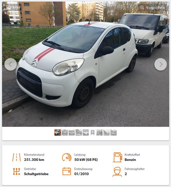

meinst den hier? 😂
ja auch Renault ua bauen DirektBenziner
https://www.ingenieur.de/technik/fachbereiche/umwelt/benziner-direkteinspritzung-so-schmutzig-alte-diesel/
das war ein Auto in Preis/Leistung nicht zu übertreffen, leider die Produktion eingestellt. (mit TOYOTA Motor)
