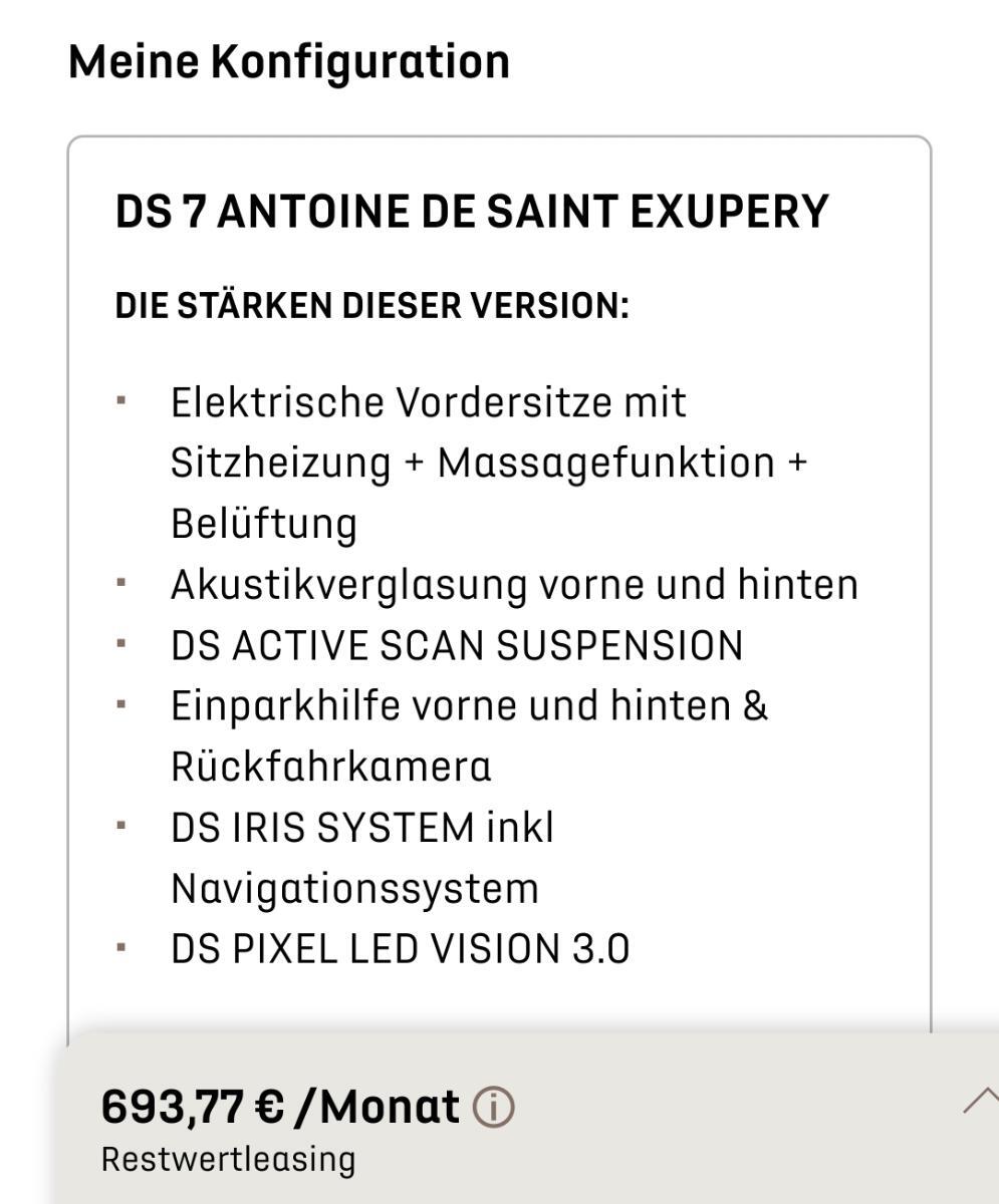

8. August 20242 J. Frag noch mal nach, zumindest beim aktuellen Saint Exupery ist sie dabei. Sollte daher erlaubt und möglich sein.
