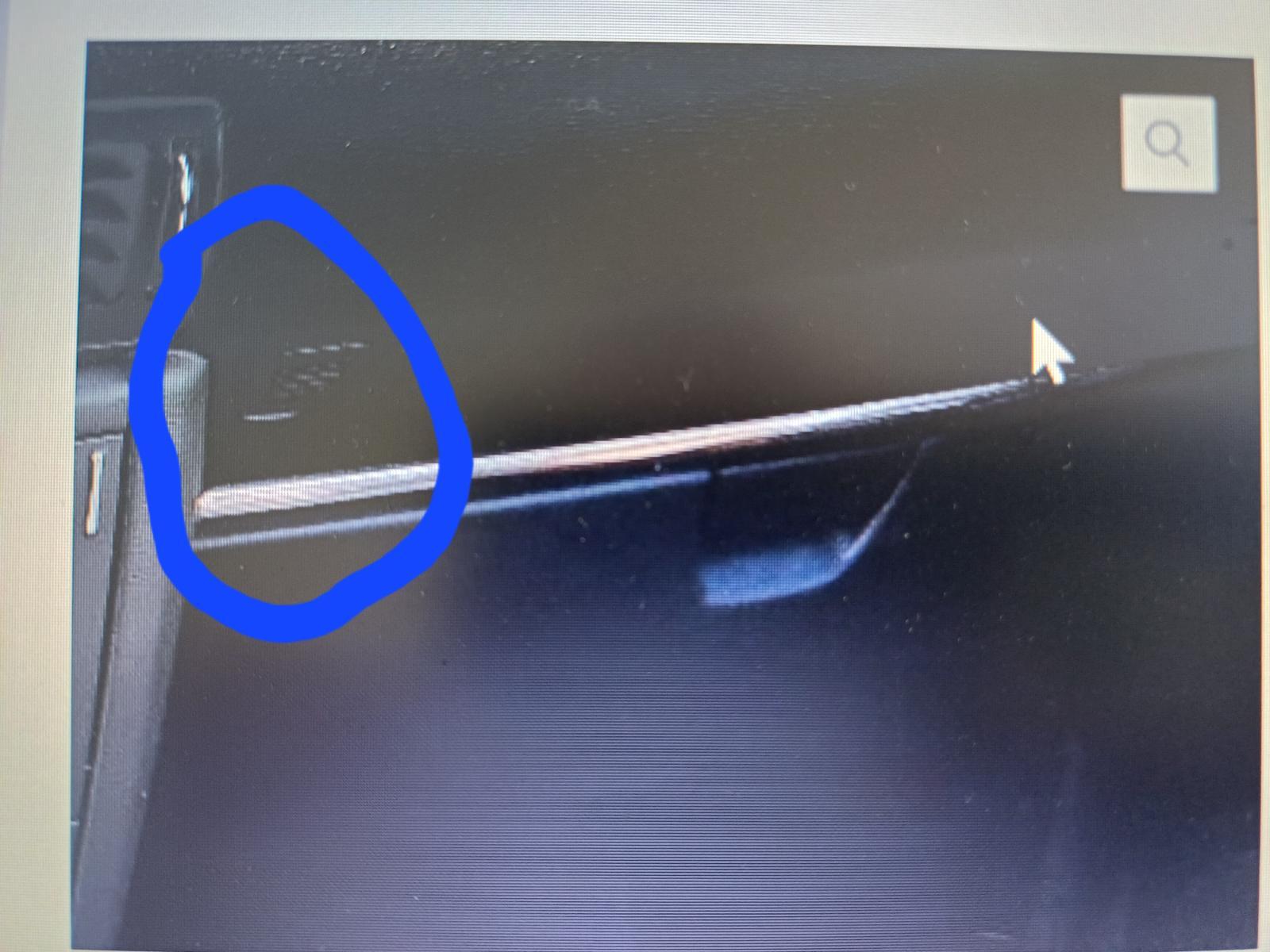

Soll hinter dem Gitter sitzen.20240810_160408.jpg.74a2263329d7a54467dee35c3ee71475.jpg
Da sitzt der Innenraumtemperaturfühler. Mit nem kleinen Lüfterrad. Ob der auch Feuchtigkeit messen soll? Mir nicht bekannt.
da sitzt er auch, allerdings muss dazu das Radio, die Bedieneinheit und der Rahmen raus. Danach ist es aber immer noch fummelig da der Kabelbaum zum Thermo-/Feuchtesensor sehr kurz und der Stecker sehr klein ist.
