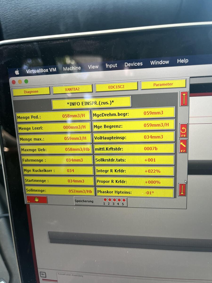

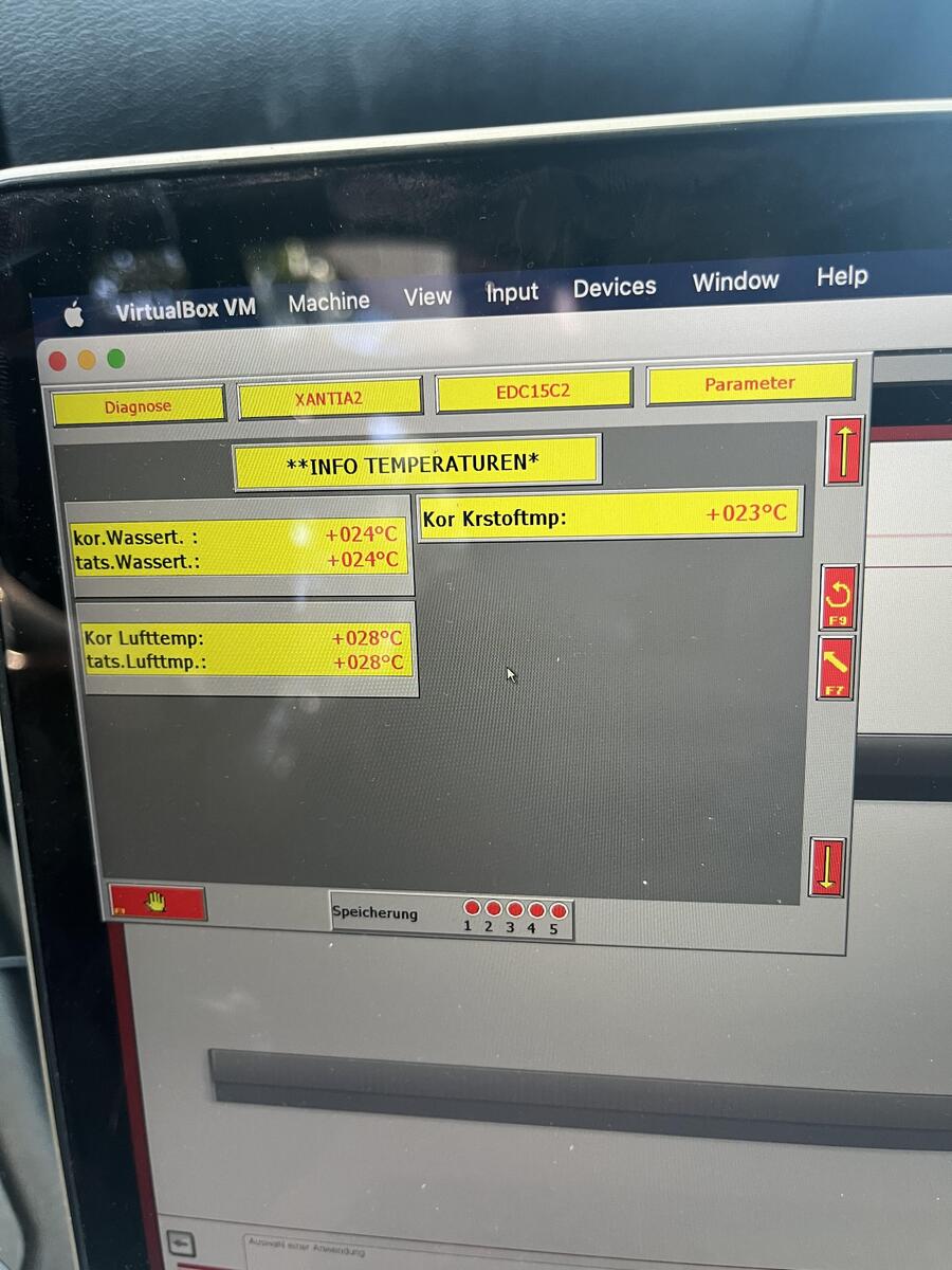

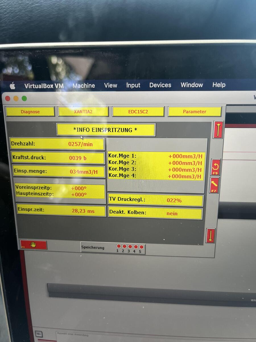

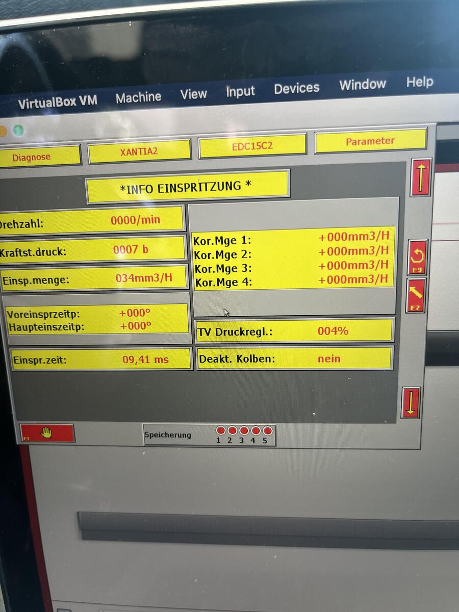

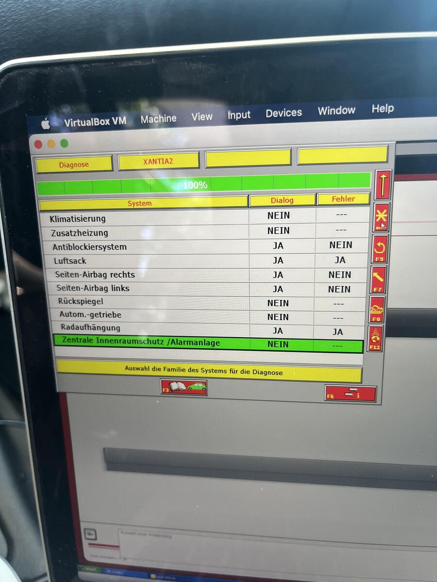

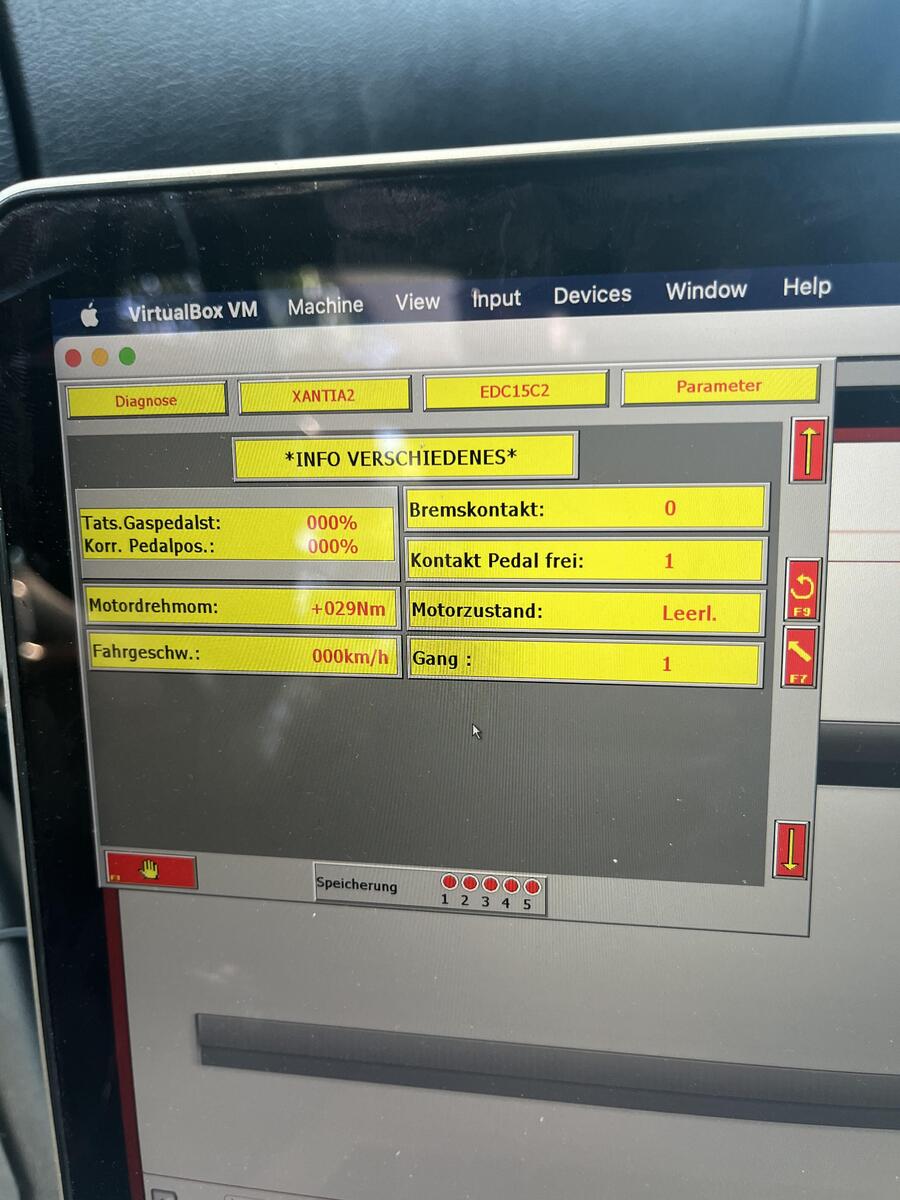

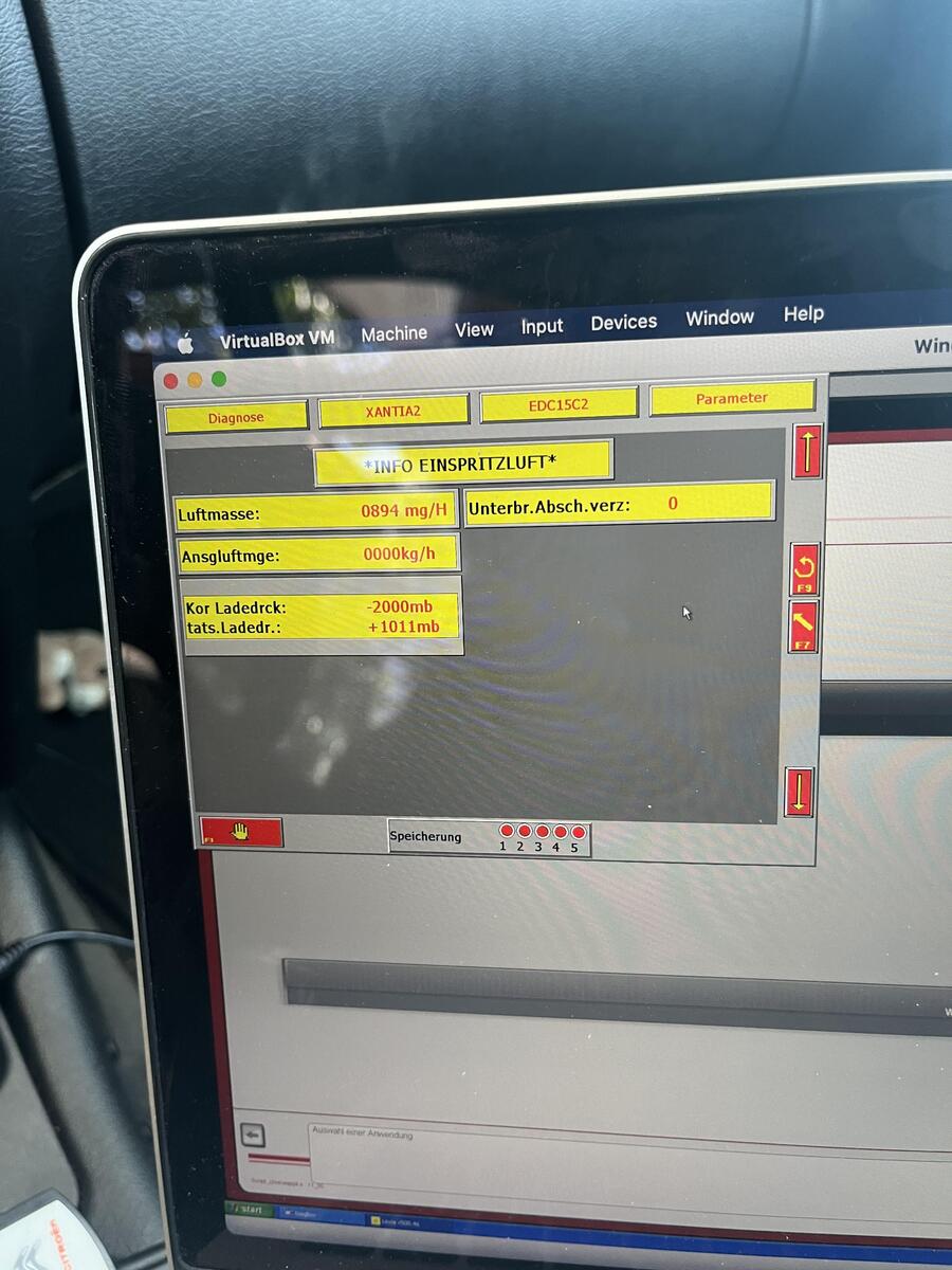

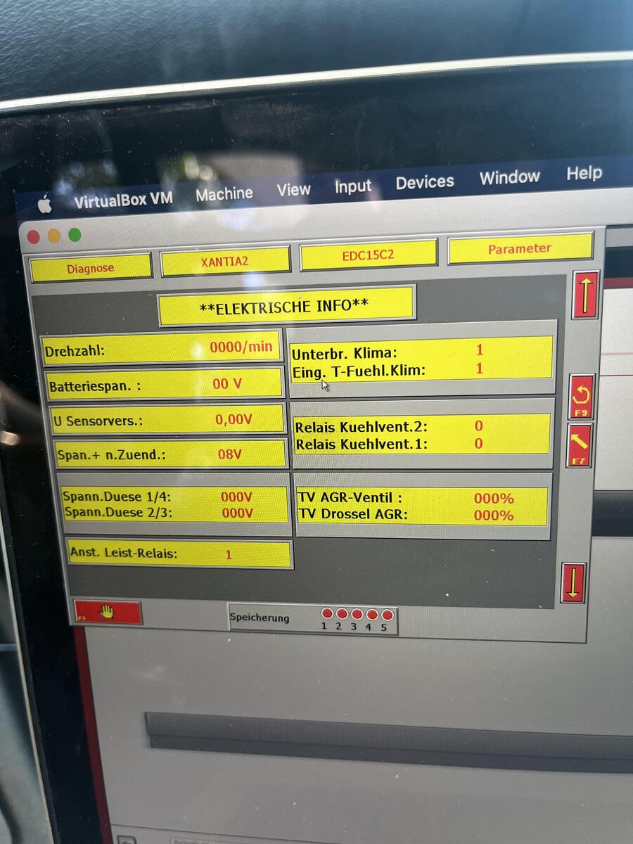

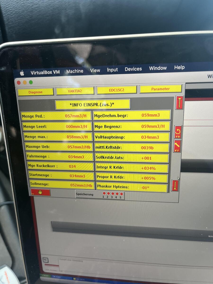

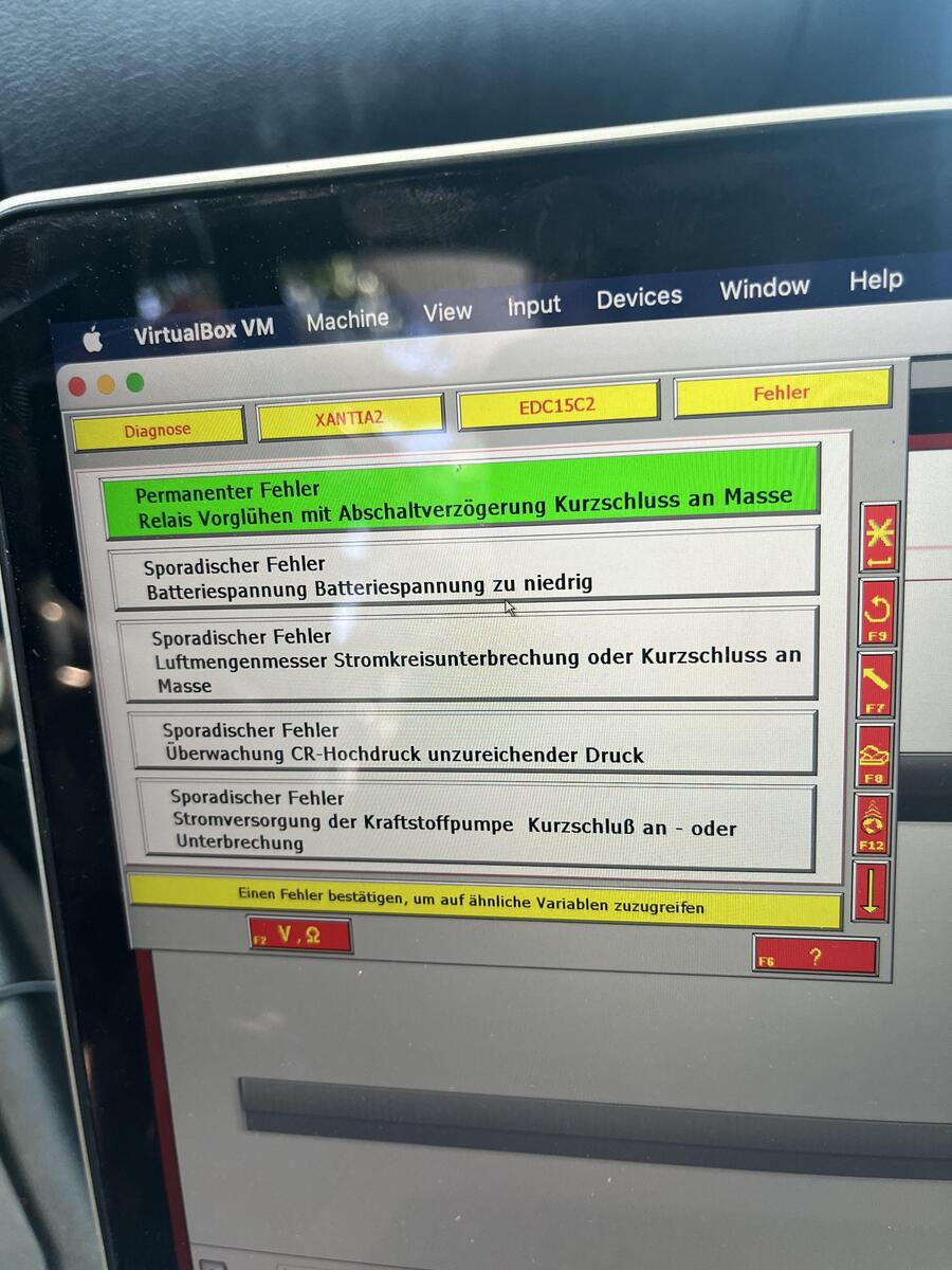

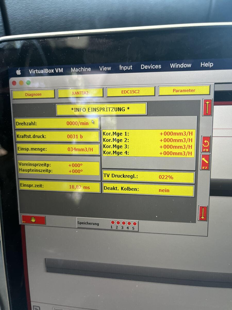

Hab auch die Lexia drangehängt, ich stelle einfach mal die Screenshots rein. Fehler waren bei der Einspritzung abgelegt. Hab danach den Fehlerspeicher gelöscht und es nochmals versucht und dann ist KEIN neuer Fehler bei der Einspritzung abgelegt worden. large.IMG_9264.jpeg.8e79f294895d61127cac0ecb7a28b879.jpeglarge.IMG_9265.jpeg.3d8c25f3093e995e218513df287a598b.jpeglarge.IMG_9266.jpeg.26210bf1031c884e3d650a6b47cace30.jpeglarge.IMG_9267.jpeg.1677a8dc41a07f054c1acc6f5dae87a3.jpeglarge.IMG_9268.jpeg.07a5dce67479e9bca9ae1c2d6454a34f.jpeglarge.IMG_9269.jpeg.a799bf1432ea2c6d73da60332235533a.jpeglarge.IMG_9270.jpeg.df524dad09199128cb59732889d924e6.jpeglarge.IMG_9271.jpeg.036b6694d7a233ad626c9eb78b504fe5.jpeglarge.IMG_9272.jpeg.e67bdc2cd8fd53fbcdcbd87a2f3c53e5.jpeglarge.IMG_9273.jpeg.71bcb0929b36c2575be0e58e1d770a09.jpeglarge.IMG_9274.jpeg.ae7845b683d0145367485547686044b7.jpeg

Es besteht ein Permanenter Fehler beim Vorglüh Relais ?

In deinem Letzten Bild erkennt man 39 Bar Raildruck.
Daher denke ich wie auch schon oft von @bx-basis erwähnt das deine Railpumpe Defekt ist.

Eine neue Beobachtung von heute: der Raildruck ist bei einem der ersten Stsrtversuche kurz hochgegangen (wieviel genau weiß ich nicht, aber um die 200b?!?)
bei den nächsten Startversuchen aber nicht mehr.
als Fehler ist weiterhin nur der „permanenter Fehler: Relais Vorglühen…) abgelegt.

Dazupassend ist ja der einzig angelegte Fehler jener mit dem „Relais Vorglühen mit Abschaltverzögerung Kurzschluss an Masse“
