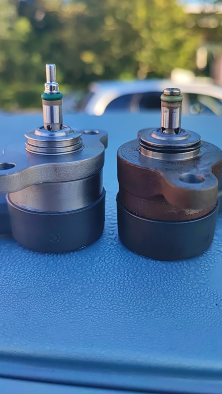

Neuer Kraftstoffdruckgeber gegenüber ausgebauten... Bild kann ich hoffentlich unterhalb gleich hochladen...
Man kann in der Pumpe nichts erkennen, ob jenes längere Bauteil oder "Stift" noch in der Pumpe steckt. (Der neue Druckregler kam in Folie verschweißt und Kunststoff umhüllt, also ordentlich verpackt und geschützt). Kann es sein, dass dieser "Stift" ein weiterer Schutz ist und abgenommen werden muss? Schaut man sich grünen Dichtring an, dann sehen beide Bauteile ab dort aufwärts anders aus, eben Stift und "kein Stift". Meines Erachtens war es beim Altteil nicht mehr dran oder fiel auch nicht weg. Ausbau des Altteils eigentlich nicht so wild, durch vorsichtiges Drehen und dabei lösen kam das Bauteil raus, meine ihn nicht verkantet zu haben.
Neuen Regler mit "Stift" oder Aufsatz bekomme ich den nicht ans Pumpen Gehäuse angelegt. Bleibt ein Spalt von 5 bis 7 mm und komprimieren will ich da nix.

Teilenummern sind zwar verschiedene, alle Abfragen ergaben "leider" das neue Bauteil
Wenn ich die Teilenummer aus dem Katalog (193338) in die Suche eingebe kommen ausschließlich Bilder die das neue Teil zeigen, schient also nicht ganz falsch zu sein. Gemäß Teilekatalog von Citroën gibt es auch nur diese Ausführung. Hilft Dir natürlich nur wenig, denn offensichtlich passt es nicht. Wobei eh fraglich ist ob dieses Bauteil Dich bzw. den Xantia wieder auf die Straße bringt.
Wie sieht denn die Stirnfläche des Kolbens am Altteil aus? Nicht daß da doch waas weggebrochen ist und in der Pumpe steckt.

Vergleiche ich mir zugesandte Bilder, sehen alle wie mein Alt Teil aus. Falls es jemanden weiterbringen sollte eines Tages, das Bauteil wurde wohl ersetzt gegen das neue im Bild - welches ein original Bosch Ersatzteil ist. Also eine nur in seiner Bauart verändertes Ersatzteil.
Zur Frage, wie Alt Teil aussieht: Keine Abbruchstelle oder sonstigen Beschädigungen erkennbar. Laut Bosch-Dienst gibt es verschiedene Möglichkeiten, wie das Schadensbild sich darstellen kann, wenn Druckregler defekt ist. Meines passte seiner Ansicht nach dazu sowie fehlende Werte in der Auslese,  Pumpe liefert keinen Druck. Defekte Pumpen gäbe es so gut wie nie. Ich hoffe also... Bosch Dienst Angaben natürlich ohne Gewähr, die haben den Wagen ja nicht ausgelesen sondern nur hilfsbereit versucht, mein Problem einzukreisen.
