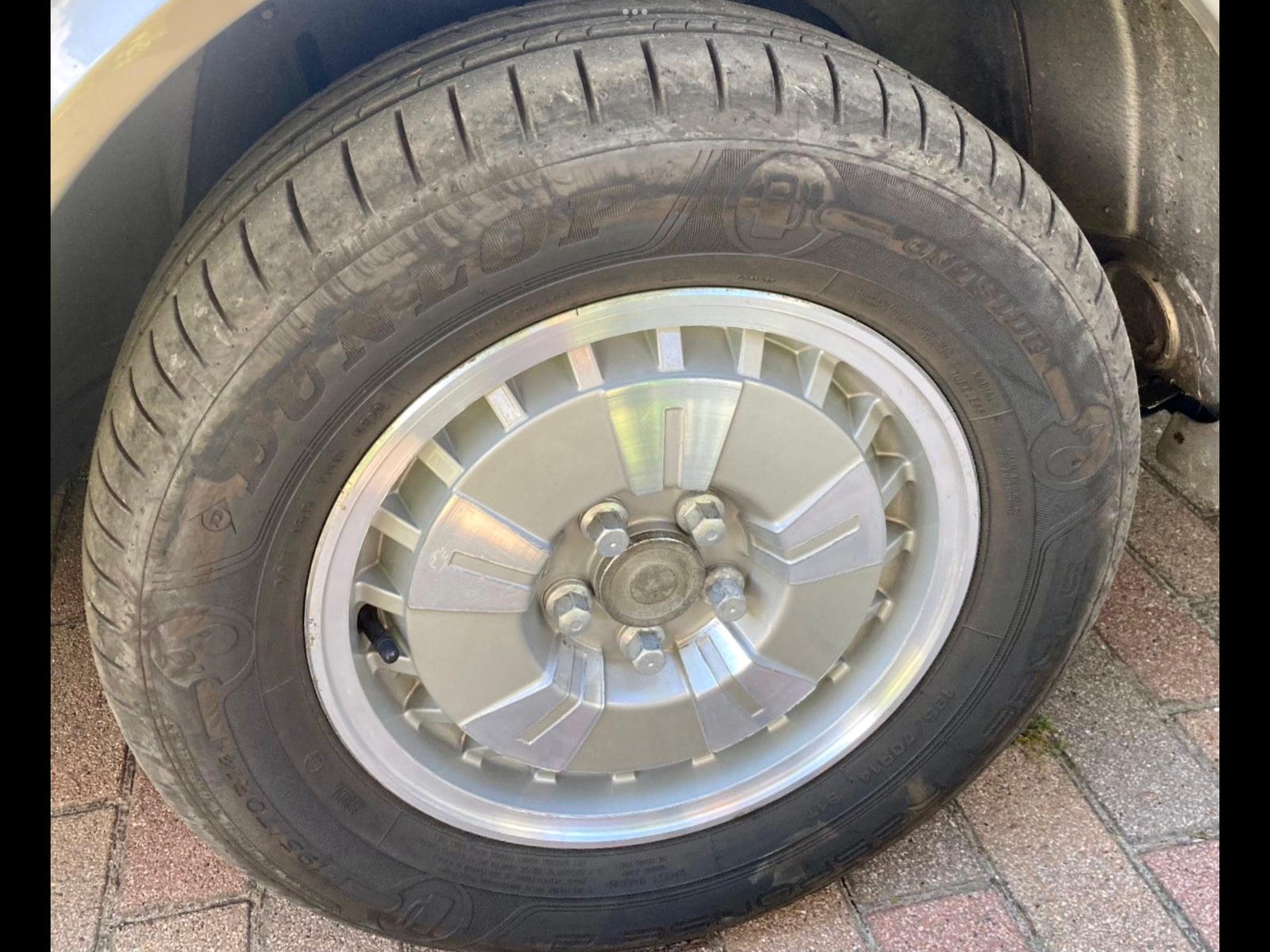

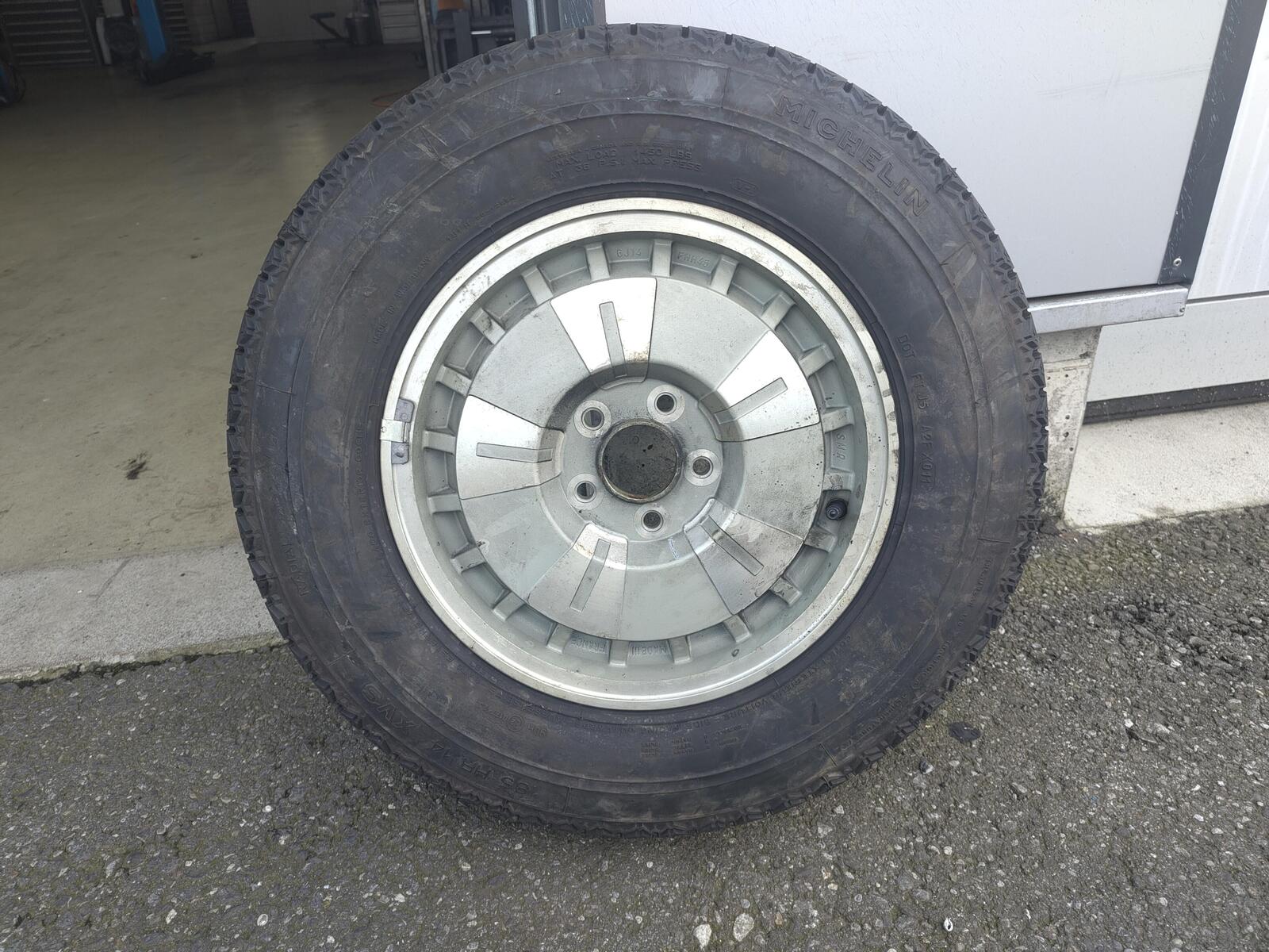

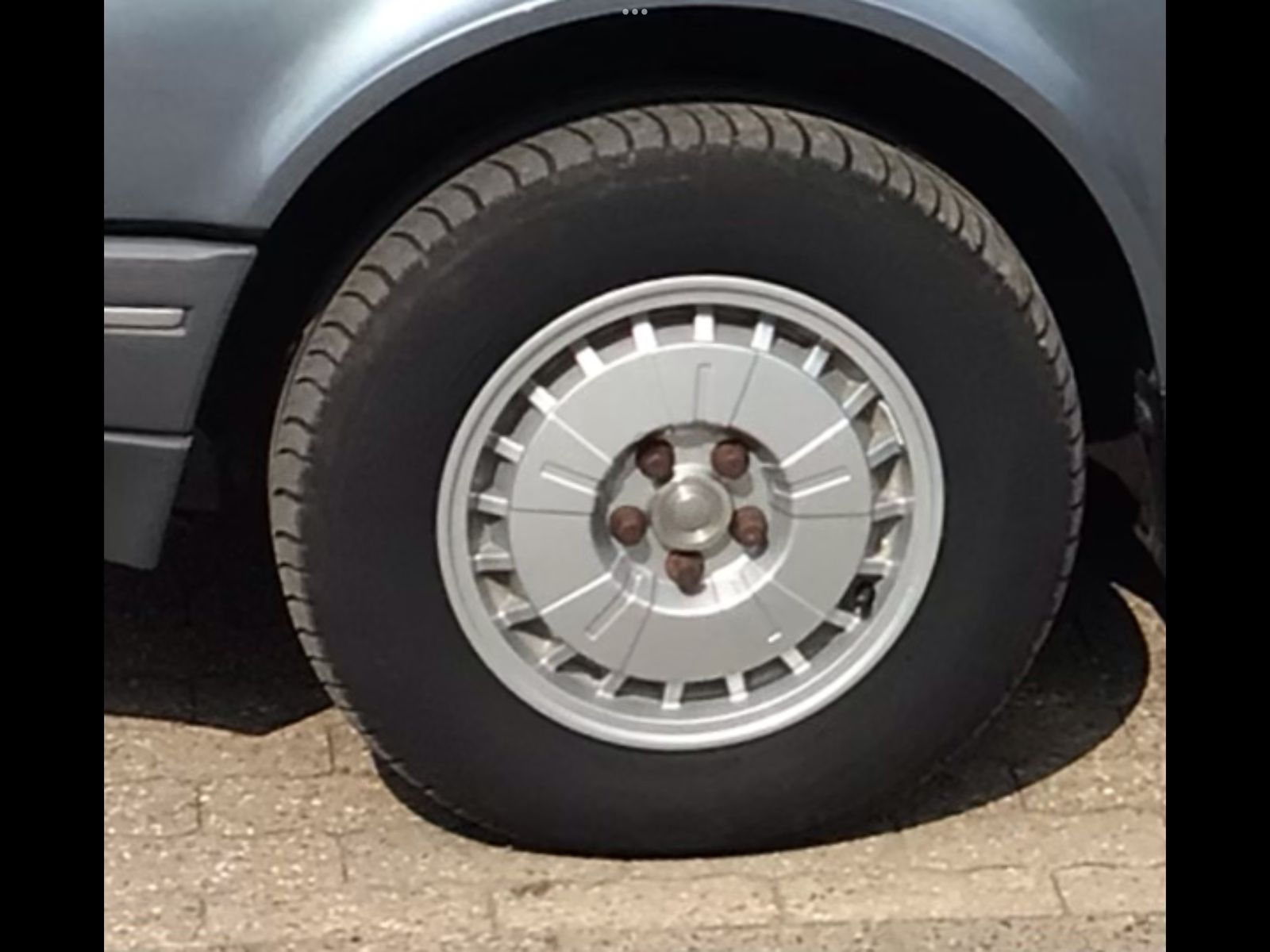

ich möchte meinem CX S2 gerne o.g. Alufelgen in möglichst originalgetreuer Optik spendieren, aber bin mir nicht sicher, wie die Felgen ab Werk lackiert waren.
ich habe drei  verschiedene Versionen im Netz gefunden:
1. Felgen mit graulackierter Innenfläche und hochglanzpolierten Rand / Speichen
2. Felgen mit graulackierter Innenfläche und silbermetallic lackierten Rand /Speichen
3. Felgen komplett in silbermetallc lackiert.
Welche dieser Versionen gab es nun tatsächlich ab Werk?
Hier nochmal alle drei Versionen im Bild:

Die Felgen sind im original lackiert, dann die erhabenen Bereiche abgedreht, zuletzt klarlackiert. Das sorgt auch für die leicht schallplattentellergleiche Optik. Gibt einige Beiträge zu möglicher Aufbereitung, genauer Farbwahl und Vorgehensweisen hier..

zu Bild 1: sieht nach einer aufwendig restaurierten Felge aus. Die original abgedrehten Bereiche irgendwie mit Hausmitteln blank geschliffen und mit Klarlack versiegelt. Resultat wenig „zu schön“.
zu Bild 2: sieht nach Originalzustand aus, teilweise ist der Klarlack auf den abgedrehten Bereichen unterwandert/korrodiert.
zu Bild 3: Einfach komplett mit Felgensilber übergeduscht, Stichwort „Kiesplatzrestauration“.
Zu Bild 3 würde ich nicht so böse urteilen, die Felge ist vermutlich schlichtweg neu lackiert, eine Kiesplatzrestauration macht doch keiner bei einem CX.😄 Die verrosteten Radbolzen sehen natürlich scheiße aus.

So sehen die allermeisten Felgen aus weil sie schlicht und einfach seinerzeit auf normalen Gebrauchtwagen steckten und so wieder halbwegs ansehnlich gemacht wurden. Bei unserem CX waren die vorderen Felgen auch so "aufbereitet", war halt zum Zeitpunkt seines letzten Besitzerwechsels ein 7 Jahre alter Gebrauchtwagen - mehr nicht.

1. zeigt eine frühe Originalfelge. Zu erkennen an den zur Mitte hin mit leichter Keilform  erhöhten und glanzgedrehten 5 Flächen. In denke, sie ist in unberührtem recht guten original-Zustand. Will aber eine Überarbeitung nicht ganz ausschließen. Foto ist zu sehr belichtet.
2. zeigt die späte Originalfelge. Zu erkennen an den gleich hohen glanzgedrehten  5 Flächen. In unberührtem Original-zustand mit den üblichen Klarlack- und Korrosionsproblemen im mittlerer Ausprägung.
3. zeigt eine entlackte Felge mit ziemlichen Macken, die einfach silber geduscht wurde. Wurden oft (zu grob) gestrahlt und dann eben mal besser mal schlechter lackiert. Gelegentlich wurde auch zweifarbig lackiert, um der originalen Optik näher zu kommen.

Die 5 Flächen und der Felgenrand /Felgenhorn waren immer glanzgedreht, d,h bei genauem hinschauen kann man die Rillen erkennen. Sie waren nie hochglanzpoliert.
