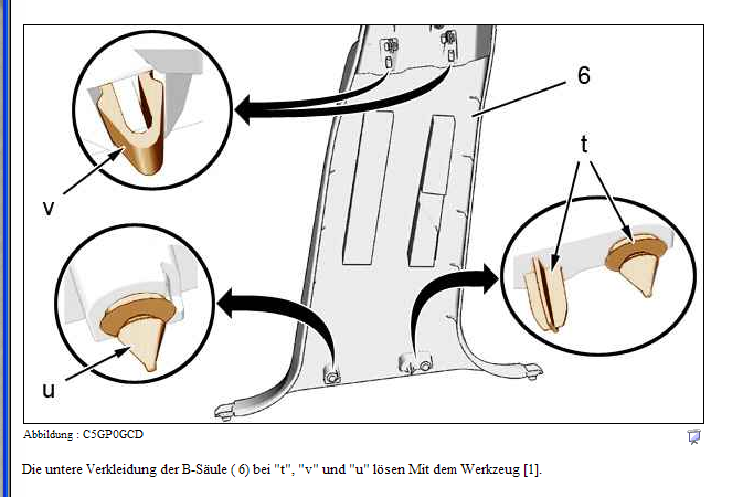

Aber eben: wie nimmt man die B-Säulenverkleidung auseinander?

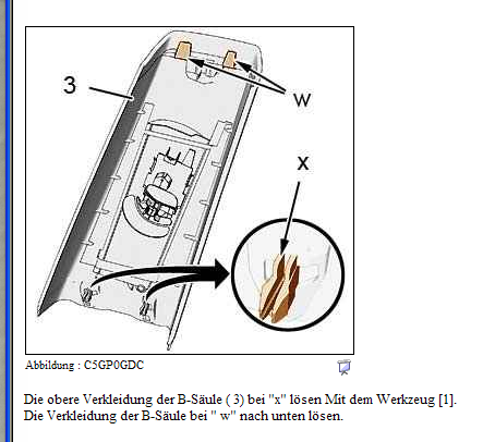

vor 7 Minuten schrieb Vulcan:

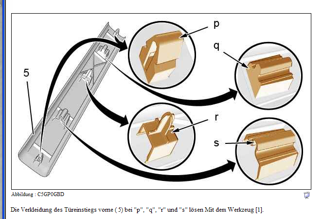

Sitz ganz nach vorne fahren, Teppich an der B-Säule wegklappen (Gurt unten natürlich vorher abschrauben) und dann von unten beginnen die untere Abdeckung abzumachen (ich weiß nicht ob unten noch ein paar Schrauben drin sind) alles nur geklipst.
Bei der oberen Abdeckung dann die unteren zwei Schrauben lösen und ganz oben unter der viereckigen kleinen Abdeckung eine Schraube lösen. Schon kannst du das Teil vorsichtig abnehmen. Gurt und Führung ist etwas fummelig.

Hier die Klipse an der B-Säule (vorsichtige Menschen bestellen neue VOR dem Ausbau, weil die meisten brechen...)
Und dann noch an der Innenverkleidung
