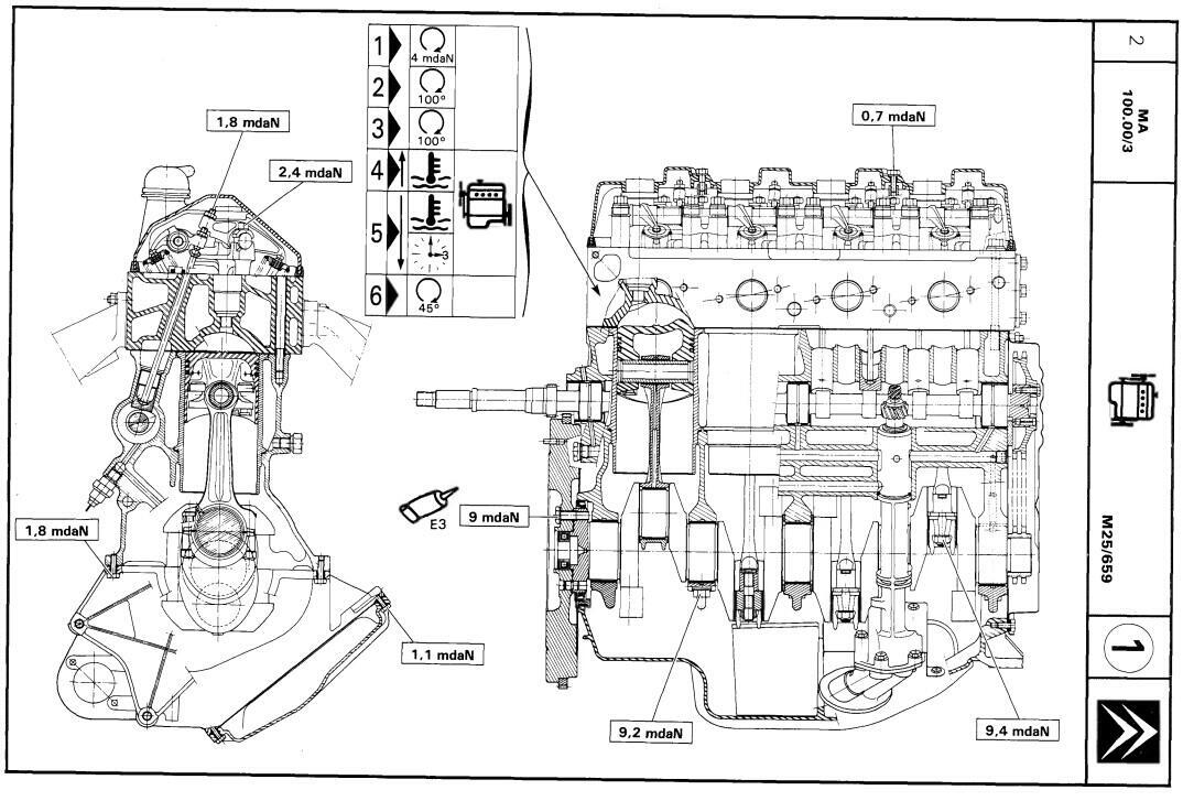

Gibt es eigentlich irgend wo eine Übersicht der Drehmomente der Ölwannen/Flanschschrauben?
Nach einiger Suche habe ich die entsprechende Seite im Manual gefunden. Ich hänge die hier mal an:
