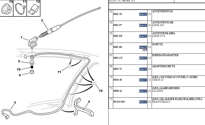

eine nicht demontierbare Dachantenne gibt es beim Xantia nicht ab Werk. Du hast offenbar irgendwas anderes auf dem Dach. Mach doch mal ein Foto.
656197 ist die Teilenummer der originalen abschraubbaren Antenne, um 20 Euro beim Vertragshändler, und mit 420mm Länge einfach zu versenden.
Bearbeitet ( von TorstenX1)
Du brauchst dann wohl die 6561 10 und die 6561 97...
Edith: gibts hier für 36 Euro inkl. Versand neu:
https://www.ebay.de/itm/176360025401

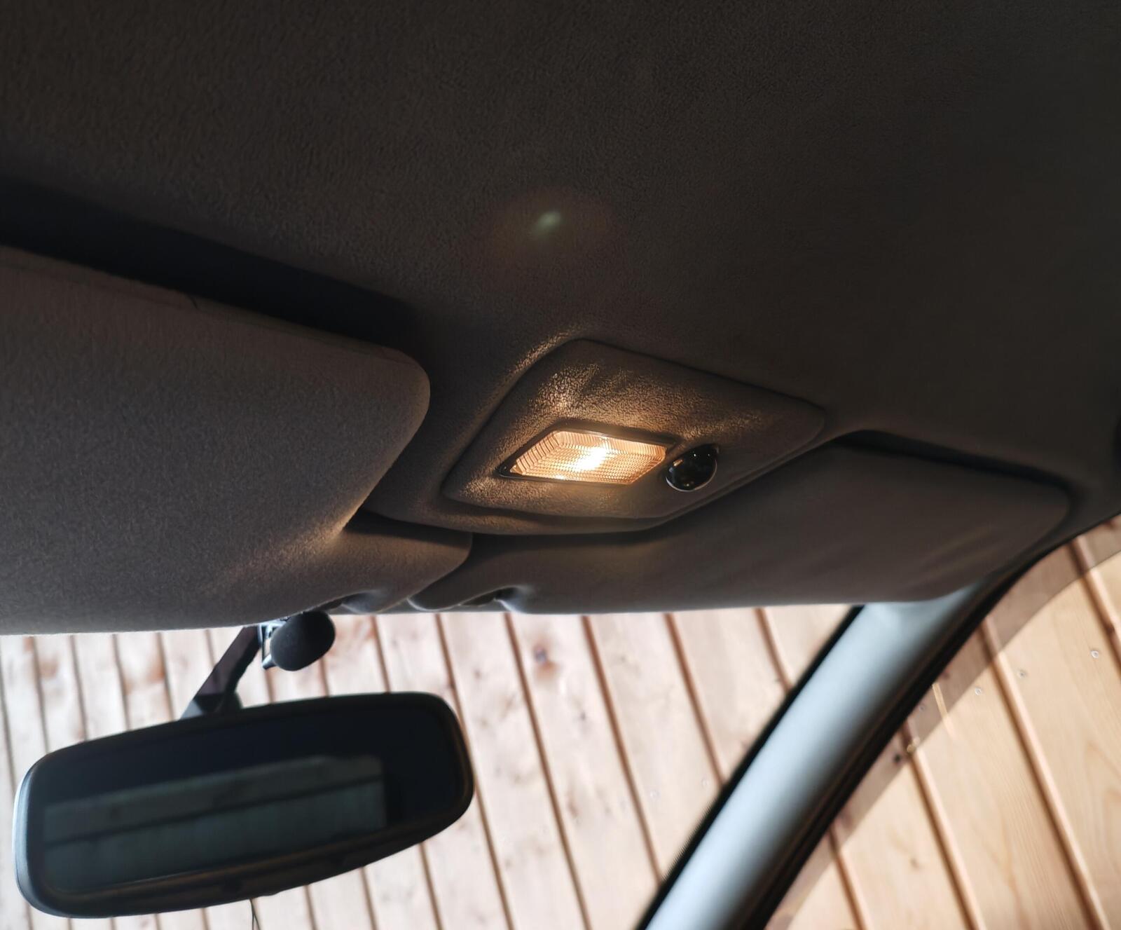

vor 6 Stunden schrieb PuckX2:
Beim Xantia befindet sich die Innenraumbeleuchtung an den beiden B-Säulen.
Mhhh 🤔
Bearbeitet ( von Citrofan93)
vor 39 Minuten schrieb Citrofan93:
Mhhh 🤔
Custom Xantia. Rückspiegel mit Verdunkelung und zustzliche Leuchten. :)
