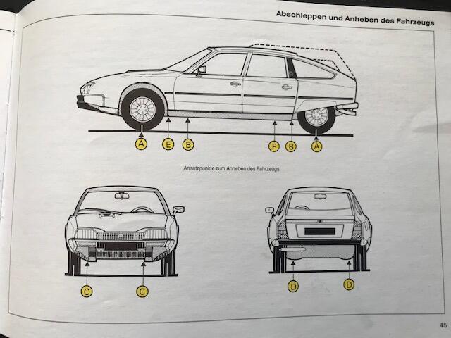

Jetzt kommt mir doch noch eine Frage: hat jemand ein Bild mit der Markierung der Punkte von unten, vielleicht mit Foto? Die Seitenansicht macht irgendwie nicht klar, dass es nicht an den Längsträgern sein darf.
Danke - Tom
Das habe ich mir auch schon v.a. für die Werkstätten überlegt, die nur 2-Säulen-Bühnen und keine CX-Erfahrung haben: knallig gelb markierte Kreise an den Stellen, an denen die Gummipuffer der Schwenkarme anzusetzen sind.
Bestimmt nicht die beste Ansicht und Qualität, aber ein wenig kann man sich daran orientieren:
Beste Grüße, Andreas
