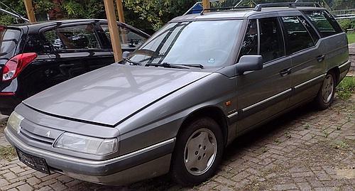

So, mal ein kleines Bildchen zu meinem Jüngsterwerb (vor 28 Monaten 😕 )

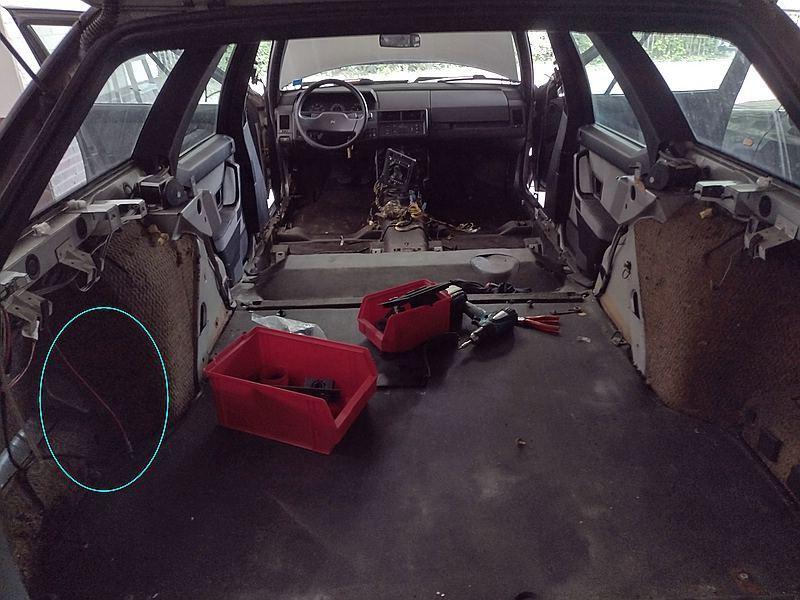

Nachdem ich den Teppich jetzt raushabe, frage ich mich, was man profilaktisch später noch von vorne nach hinten legen soll, um es fein unterm Teppich zu verstecken.
Apropos, beim Entfernen habe ich hinter der linken Kofferraumtasche ein rotes Kabel mit einem Radio-Antennenstecker gefunden. Wurde das mal serienmäßig verbaut?
Gruß Volker

58 minutes ago, VolkerXM said:
[...] frage ich mich, was man profilaktisch später noch von vorne nach hinten legen soll, um es fein unterm Teppich zu verstecken.
50mm² Kupferkabel für Verstärker und Bassrolle?
Oder n kleineres für Dauerplus der AHK-Steckdose.
Kabel für Rückfahrkamera.
Wenn da sonen kleiner Schraubanschluß dran ist (wie bei ner WiFi-Antenne) dann Antennenkabel für GSM-Scheibenantenne. Sowas hab ich am Break öfters an der hinteren fahrerseitigen Scheibe angeklebt gesehen.
Zweite FM-Radioantenne hatten doch nur die Berline, oder?

Nein, bei meinem Break war ein zweites Antennenkabel am oberen Teil der Heckscheibenheizung angeschlossen, welcher dann natürlich keine Heckscheibenheizung war sodnern nur so aussah, wird wohl dafür sein, ich glaube das Kabel war auch Rot.

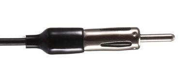

Wie gesagt, das Kabel hat einen Autoradio-Antennenstecker
Eine zweite Antenne wäre noch ne feine Sache, wenn sie als DAB-Antenne funktionieren würde, was ich allerdings bezweifle.
Gruß Volker
Mit diesem Antennenstecker würden DAB+ Sender nur über einen Splitter empfangbar sein, was aber suboptimal ist. Gerade in unterversorgten DAB Gebieten wirst Du damit keinen akzeptablen Empfang haben. Ich hatte mich damals für eine zusätzliche Dachantenne entschieden, weil bei mir eh der Himmel raus musste zum neu beziehen und ich schon eine zweite Antenne auf dem Dach hatte. Vermutlich war das mal CB-Funk o.ä. (Antenne war von Kathrein mit einem BNC Stecker dran). Durch den Rückbau dieser Antenne war das Loch im Dach also schon da und ich konnte auch das Kabel für das DAB Radio gleich ordentlich verlegen.
