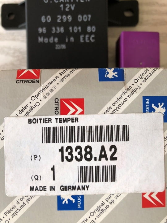

Ich suche eine Bitron Lüftersteuerung für mein X2 1,8i 16V. Es sollte die Nummer: 1338A2 oder 60 299 007 oder 9622150780 oder eine schwarze Markierung haben.

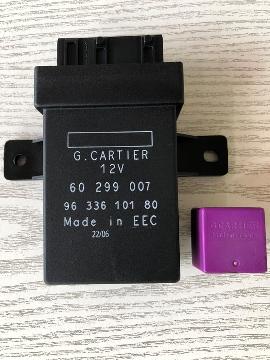

Interessant: unter 1338A2, werden auch Steuergeräte von Cartier geliefert. Die eine Nummer ist unterschiedlich:
Cartier: 96 336 101 80
Bitron: 96 221 507 80
Die zweite Nummer ist bei beiden gleich: 60 299 007

"Neues" Bitron ist eingebaut. Scheint zu funktionieren: wenn Klima im Leerlauf an, dann schalten sich die Ventilatoren auf Stufe 1 ein.
