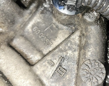

weiß jemand, wie bzw. wo man bei Citroen den Getriebe-Code und die Getriebenummer findet?
Konkret geht es um ein AL4.
Ich habe dieser Information entsprechend
gesucht und dies gefunden:
Das ist offenbar etwas anderes und es soll da wohl eine Plakete geben.

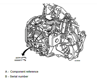

2 hours ago, Gernot said:
https://www.qclt.com/html/标致307_607维修手册/307/info/fr/b2cb0dk1.htm
Die Stelle ist an sich richtig für die eingravierte Bezeichnung. Es gibt noch einen Aufkleber auf der anderen Seite.

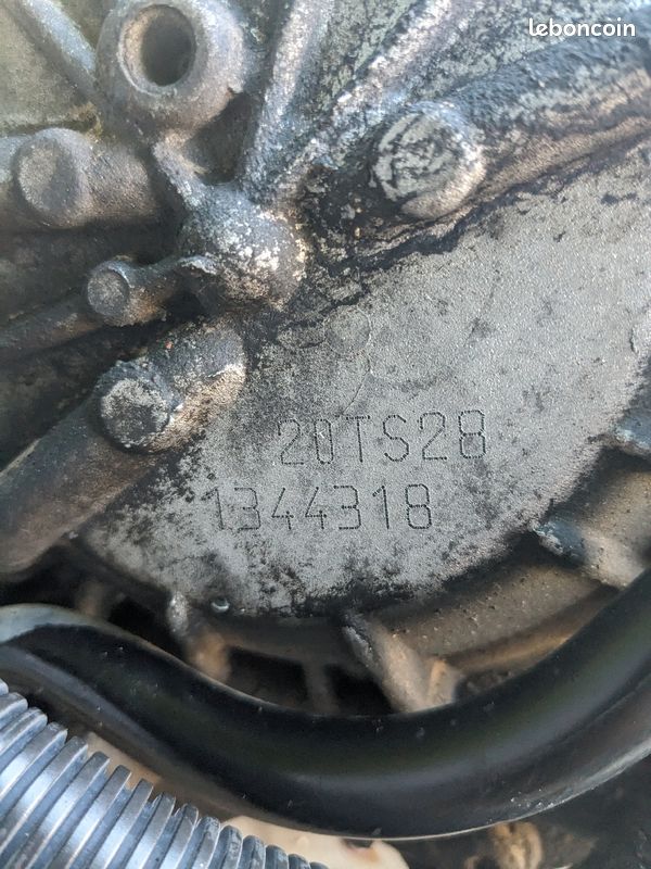

Herzlichen Dank,
der Kleber in der Darstellung hinter dem Link ist auf dem Deckel vor dem Ventilblock. Da ist leider keiner gewesen.
Weißt Du möglicherweise auch, ob man über die gravierte Nummer auf die gesamten Informationen kommt?
Konkret geht es mir darum herauszufinden, ob ein angebotener überholter Ventilblock zu meinem Getriebe passt. Der französische Anbieter will dies anhand der Informationen auf einem "metallenen Namensschild" erkennen können.
Mache das Gehäuse einmal sauber, ob da eine 20T... Nummer zum Vorschein kommt. Die Gravur (es gab da auch Schildchen) ist da unten rechts auf dem Deckel.
