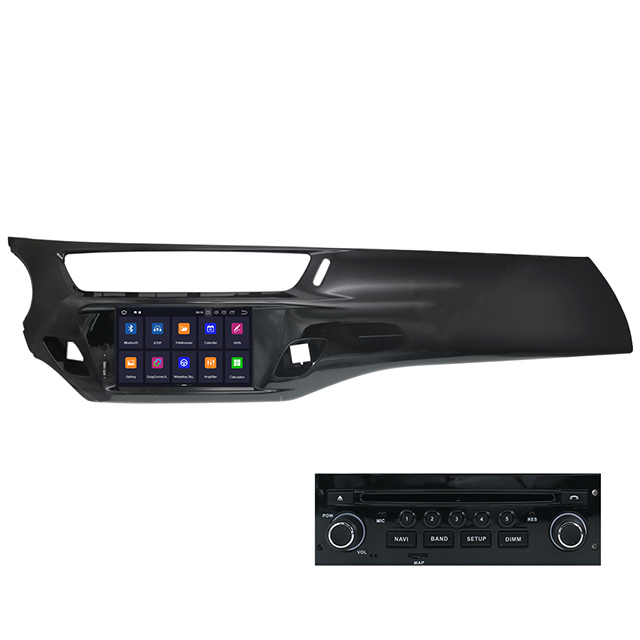

17. September 20242 J. Das Display kann man "ausschalten" und der neue C3 YOU hat z.B. nur noch eine Smartphonehalter und kein "Radio". Wenn nun ein neues Radio das Display samt Blende ersetzt, bleibt das RD45 weiterhin im DIN-Schacht: "after". Wird es integriert oder umgangen und dient nur noch Menü-Einstellung (ohne Display?)
17. September 20242 J. Ersteller Ja, das ist mir klar. Aber du must doch zugeben, dass das viel besser aussieht!
17. September 20242 J. Ersteller Bei den anderen Umbauten bleibt ja das Originalradio auch drin. So wie das auf dem Bild von dir aussieht würde das doch gar nicht passen. Dann wäre das Radio ja genau dort, wo jetzt die Armaturen von der Klimaanlage sind.
17. September 20242 J. Das ist der Lieferumfang. Kostet das Vielfache. https://www.tradetecglobal.com/en/citroen/960-37458-radio-gps-head-unit-citroen-ds3-c3-android-13-tr2816.html#/145-carplay_android_auto-yes_wireless/212-processor-octa_core_8gb_ram_128gb_rom/219-tv_tuner-no/237-internet_4g-yes_4g https://zwnav.net/de/products/carplay-android-screen-for-citroen-c3-ds3-2010-2011-2012-2013-2014-2015-2016-audio-radio-car-stereo-multimedia-player-head-unit

15. Dezember 20241 J. Ersteller Am 5.11.2024 um 15:30 schrieb Gernot: Ein paar Details magst Du nicht preisgeben? Die Frage nach einem alternativen Radio kommt immer wieder. Gernot Sorry, dass ich erst jetzt antworte. War sehr beschäftigt. Also: Ich habe mir ein Radioteil gekauft, wo ein Monitor dran ist. Dazu musste ein Teil des Cockpits ausgebaut und ersetzt werden. Der kleine, vorhandene Monitor musste ausgebaut werden, wodurch jetzt der Lenkradhebel mit der Möglichkeit der Lautstärkeregelung und des Telefonierens keine Funktion mehr hat. Da das neue Gerät aber eine eigene, sehr gute Freisprecheinrichtung hat, stört mich das weniger. Auch die Lautstärke lässt sich an dem neuen Monitor sehr gut steuern. Für den Schalter der Warnblinkanlage musste man ein etwas größeres Loch ins Amarturenbrett schneiden (habe dazu eine Akku-Dremel benutzt), als in der Montageanleitung beschrieben, aber das sieht man ja zum Glück nicht. Man könnte auch noch eine Simkarte einbauen, aber ich mache das über Bluetooth-Tethering und das klappt hervorragend. Des weiteren habe ich mir ein DAB+ Modul eingebaut, worüber ich jetzt Radio höre. Da über kurz oder lang eh alle Sender nur noch digital senden, wird es am Ende eh auf DAB+ hinauslaufen. Den Duftstecker habe ich weggelassen, da man kaum an die originalen Duftstecker herankommt und wenn dann nur zu horenden Preisen. Bei dem neuen Radioteil ist ein Deckel für das Loch dabei, so dass micht das nicht stört. Das original Radio habe ich ausgebaut und in dem leeren Schubfach habe ich jetzt die USB Stecker von dem Radioteil liegen. Daran habe ich das DAB+ Modul sowie einen USB Stick für Musik installiert. Um den Schacht zu verschließen habe ich mir einen einfachen Decken besorgt und vorne als Griff ein Termometer für den Innenraum aufgeklebt. So komme ich schnell an den USB Stecker, wenn es nötig ist. Da der USB Stecker in der Konsole hinter dem Schaltknüppel nun auch ohne Funktion ist, habe ich mir einen Stecker rechts ins Cockpit eingebaut, der mit einem Gleichrichter ausgestattet ist, damit die Spannung auf 5 Volt reduziert wird (Mehr vertragen Handys nicht und laden dann nicht). Ich kann gerne mal ein paar Fotos machen und hier einstellen, falls gewünscht. Sollten noch Fragen sein....immer raus damit!
