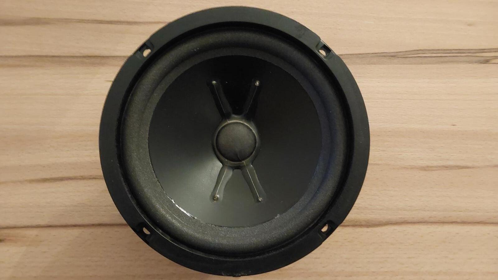

12. September 20242 J. Hallo, nachdem es im fahrzeugspezifischen Forumsteil keinerlei Reaktionen gab: Da jetzt bei meiner C4 Limousine die Membran des Subwoofers in der Bassbox gerissen ist und dieser weder bei Citroen noch bei JBL mehr erhältlich ist und JBL auch keinen Support bietet: Was habt Ihr stattdessen eingebaut (möglichst plug and play)? Ist wohl ein 2 x 2 Ohm Doppelspulen-Subwoofer mit ca. 160mm Außendurchmesser.... Viele Grüße Bernhard Bearbeitet (12. September 20242 J. von A.B.K.)
13. September 20242 J. https://www.206cclovers.com/t22026-subwoofer-pack-jbl-hs-a-remplacer-mais-par-quoi https://www-206cclovers-com.translate.goog/t22026-subwoofer-pack-jbl-hs-a-remplacer-mais-par-quoi?_x_tr_sl=auto&_x_tr_tl=de&_x_tr_hl=de&_x_tr_pto=wapp Ist die Mebrane durch, oder die Sicke? Sicken kann man auch reparieren (lassen). Viele Grüße Fred
15. September 20242 J. Bei den JBL Chassis ist oft beim Tausch das Problem, das sie sehr breite Auflagen zum Gehäuse haben. Sofern die Spulen noch gut sind, die Membran leider zerfetzt, dann würde ich das mit so etwas versuchen: https://reconingspeakers.com/products-page/jbl-506g-2s-6-aftermarket-recone-kit/ oder so suchen: https://masori.de/collections/6-16-5cm-subwoofer?srsltid=AfmBOopW0KgT07xuyvD1Zo6EfpSuMNpDveEfx9vBoBF6uoH1unxgzgZ4 Jens
16. September 20242 J. Beim SUB kannst die Membran auch flicken, ohne dass sich dies klanglich bemerkbar macht. Falls die Membran aus Pappe besteht, die Ränder der Risse mit leicht wasserverdünntem Holzleim einweichen und dann wieder zusammenfügen. Nach den Trocknen dann - je nach Belastung des Chassis - die Risse mit ein bis zwei Langen Seidenpapier überpflastern. Leim diesmal unverdünnt auftragen. Bearbeitet (30. September 20242 J. von frommbold)
2. Oktober 20242 J. Ersteller Hallo, kurzer Zwischenstand: nach dem Tipp von Fred, dass man die gerissene Sicke auch reparieren (lassen) kann, habe ich in Mannheim eine Werkstatt gefunden, die sich scheinbar relativ gut mit jeglichen Reparaturen von alten Lautsprechern auskennt. Nachdem die Anlieferung des Lautsprechers vor 2 Wochen an der defekten Lima meines C5 auf der Fahrt dorthin abgebrochen werden musste, habe ich heute ihn dort abgeliefert - sie haben aber soviel Arbeit, dass es bis zu 2 Monaten dauern kann. Ich werde berichten. Grüße Bernhard PS: Ich wusste bis zu diesem Thread gar nicht, dass die eigentliche Membran eines Lautsprechers und die Sicke 2 separate Teile sind, die man beide (auch einzeln voneinander) reparieren (bzw. austauschen) kann. Bearbeitet (2. Oktober 20242 J. von A.B.K.)
8. November 20242 J. Ersteller So, gestern den reparierten Subwoofer in Mannheim bei der Lautsprechermanufaktur abgeholt und heute eingebaut - funktioniert mit neuer Sicke wie gewünscht 😉 Also diese Werkstatt kann ich nur empfehlen für Lautsprecherreparaturen (von Auto bis Bühne): nette Mitarbeiter und faire Preise - top. Grüße Bernhard Bearbeitet (8. November 20242 J. von A.B.K.)
