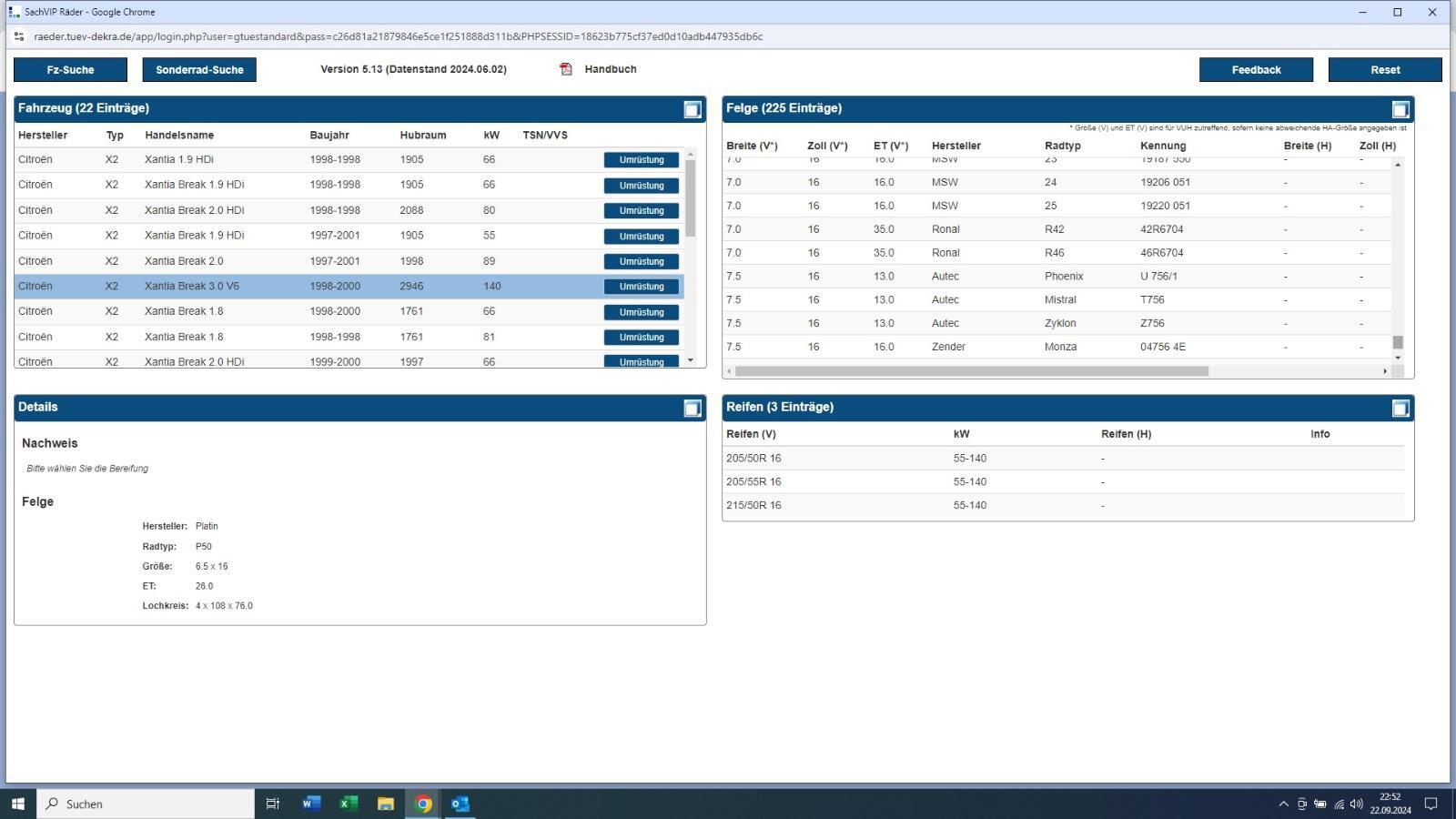

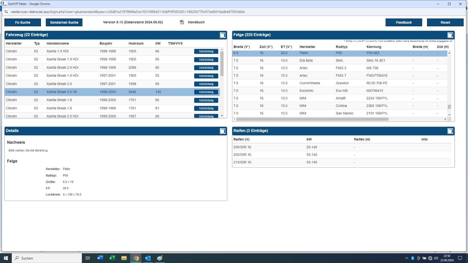

Ich hab da eine Liste mit 16"-Felgen, die beim Xantia möglicherweise zulässig sein könnten
16Zoll_1.jpg.3b94f10db23178d3d56a5f6dfcb03ae4.jpg16Zoll_2.jpg.b3173e10a6421f59ac95f0f4d0273561.jpg
Falls Du zu einer der Felgen näheres wissen möchtest, kann ich Dir das gerne raussuchen
