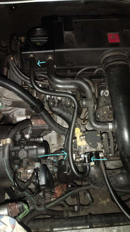

mein Xantia (Break 97, 1.8, 101 PS) hat leider einen Marderschaden an der Kraftstoffleitung, die Richtung Leerlaufregler geht. Weiß vielleicht einer von euch, was hier die Teilenummer noch sein könnte, oder ob ich diese Leitung überhaupt noch bekomme?

das ist sicher keine Kraftstoffleitung. Sieht mir stark nach Kurbelgehäuseentlüftung aus. Guck Dir die Durchmesser an und nimm irgendeinen ölbeständigen Schlauch, z.B. aus NBR oder FKM.
ja stimmt ergibt Sinn, vielen Dank!
Leider haben die beiden Anschlüssen unterschiedliche Durchmesser... ich schau mal was ich finde.
