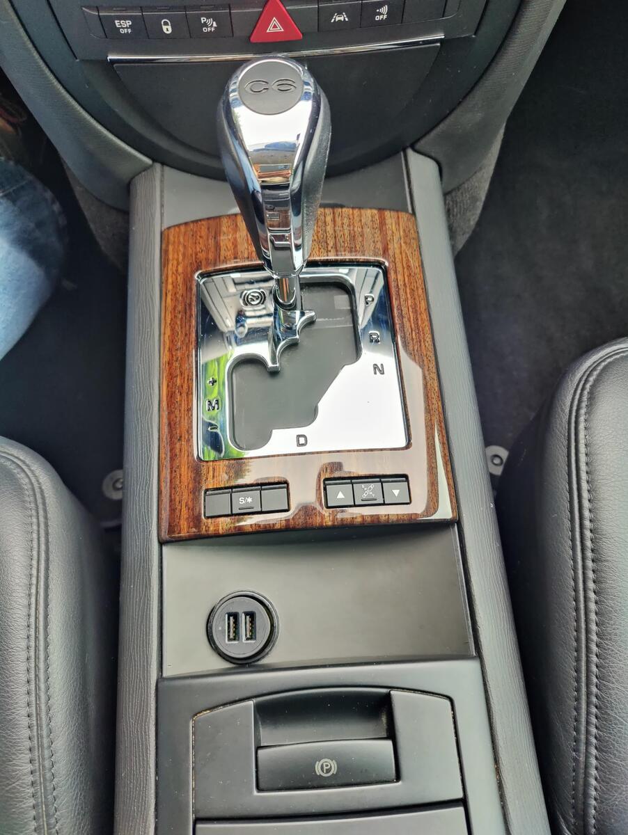

Rechts, nach der Schaltkulisse, neben dem Zigarettenanzünder, ist auf der Ablagefläche ein Brandfleck. Wie baut man diese(s) Teil(e) aus? Hat jemand eine Anleitung?
Sieht nicht sehr schön aus, oder?

Vielen Dank für die Mithilfe und die Unterstützung. Ich habe kein Werkzeug verwendet. Die Kulisse am Schaltknauf kann man beidhändig mit einiger Vorsicht aus den Schnapphaken-Halterungen nach oben abziehen. Etwas schwieriger ist das Teilstück mit dem Zigarettenanzünder herauszulösen - noch mehr Vorsicht und Behutsamkeit beim Herausziehen sind gefordert. Geht aber auch.
Das ABS-Spritzgussteil von der billigen Soft-Beschichtung befreien, die Brandrückstände zuerst mit einem groben, dann einem feinen Schmirgelpapier über die ganze Fläche säubern und glätten. Das Teil dann fettfrei säubern.
Eine schwarz matte Oracal-Folie mit einem Schneidplotter so zuschneiden, dass die Aussparung für den Zigarettenanzünder passt, und die konkave Wölbung berücksichtigt ist. Ausgeplottete, selbstklebende Folie blasenfrei aufziehen. Fertig. Vorsichtig wieder einbauen. Bin zufrieden. Bei Interesse mach ich gerne ein Bild und lade es hoch.

Hier bitteschön:
