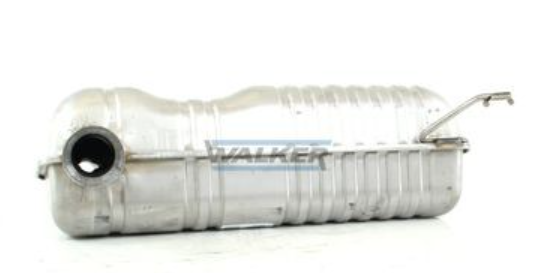

Selbst das scheint eine nicht lösbare Herausforderung zu sein. Original Schnüffelstück vs. Nachbauendschalldämpfer für den DK5ATE.
Vom Klang will ich garnicht reden. Gut, da gibts beim Diesel wieder andere Ansprüche. Da soll die Anlage nur"leise" machen, auzs einem Vierzylinderturbodiesel kann man keinen Klang rausholen. Der Nachbaumist ist nicht leise. Da fallen die Marienkäfer vom Grashalm.
