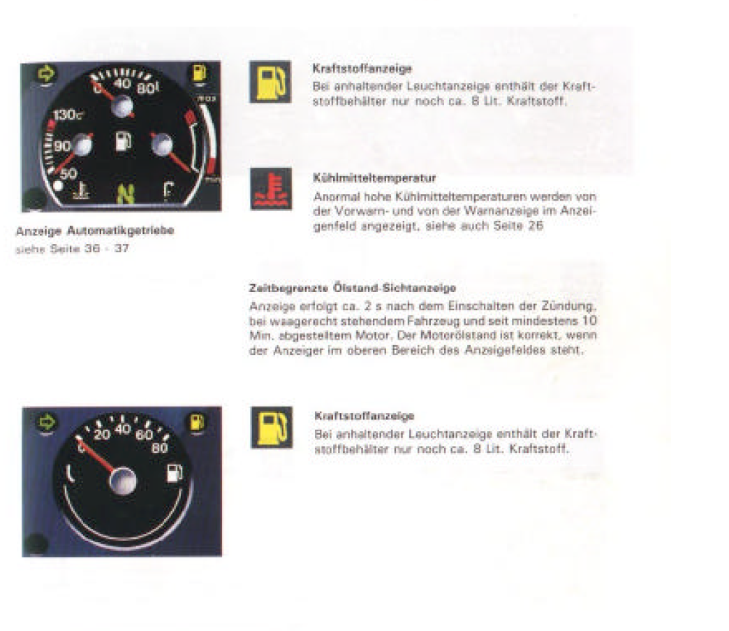

3) Aneige rechts für Ölstand ohne Funktion, müsste ja nach dem Stand einen circa Stand anzeigen, wo wird die Info für diese Information abgerufen?

3) die Anzeige sollte bei Einschalten der Zündung für eine Zeit den Ölstand anzeigen, während der Zeit ist sie auch hinterleuchtet.

bei der Ölstandsanzeige kann es auch an kalten/ defekten Lötstellen auf der Platine des Anzeigegerätes liegen. Bei meinem konnte man das bei sehr genauem Hinsehen an den zwei Beinchen eines Kondensators sogar erkennen. Nachlöten hat geholfen.
Bei mir hat C. Opitz die Platine getauscht und das war es.
