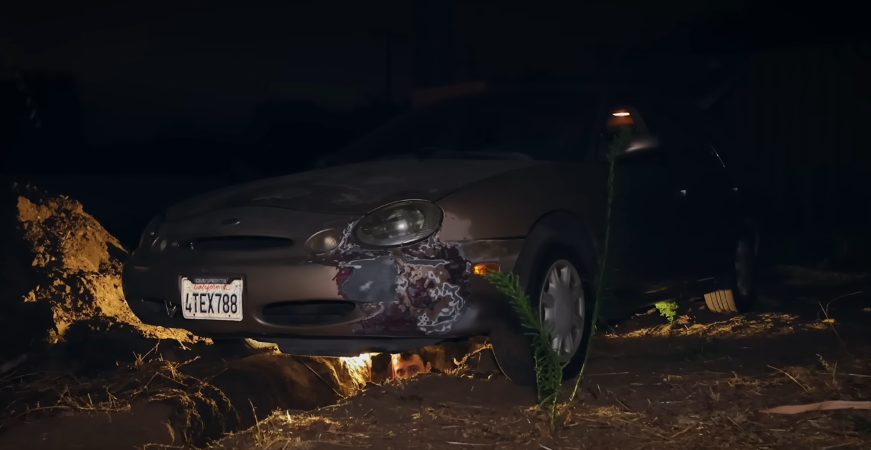

irgendwas_mit_bx
vor 7 Stunden schrieb entenwilli:
Es geht auch noch anders, dafür benötigt man einen Spaten.
Man muss nur an geeigneter Stelle eine Grube ausheben, in die man sich reinstellen kann. 👆😜
Bearbeitet von irgendwas_mit_bx
Da ich beim C5 immer erst noch das Kunsstoffgeraffel in Form des Unterfahrschutzes abschrauben musste, um an die Ablassschraube zu kommen, bin ich vor Jahren schon auf Absaugen durch den Peilstab umgestiegen. Kein Aufbocken, Rumkriechen auf dem Boden oder in Löchern (und als kleiner Vorteil beim C5 obendrauf: Es kann 250ml mehr abgesaugt werden, da der Ablass einen recht hohen Rand fürs Gewinde in der Ölwanne hat). Warum nicht auch bei BX, XM und Xantia?😉

vor 17 Stunden schrieb irgendwas_mit_bx:
Schön drauf achten, dass der Graben nicht nachrutscht... :D
vor 3 Stunden schrieb Kugelblitz:
Der Vorteil ist, bei der Methode kann man sich die Auffangwanne sparen. Einfach zubuddeln und gut 😈
