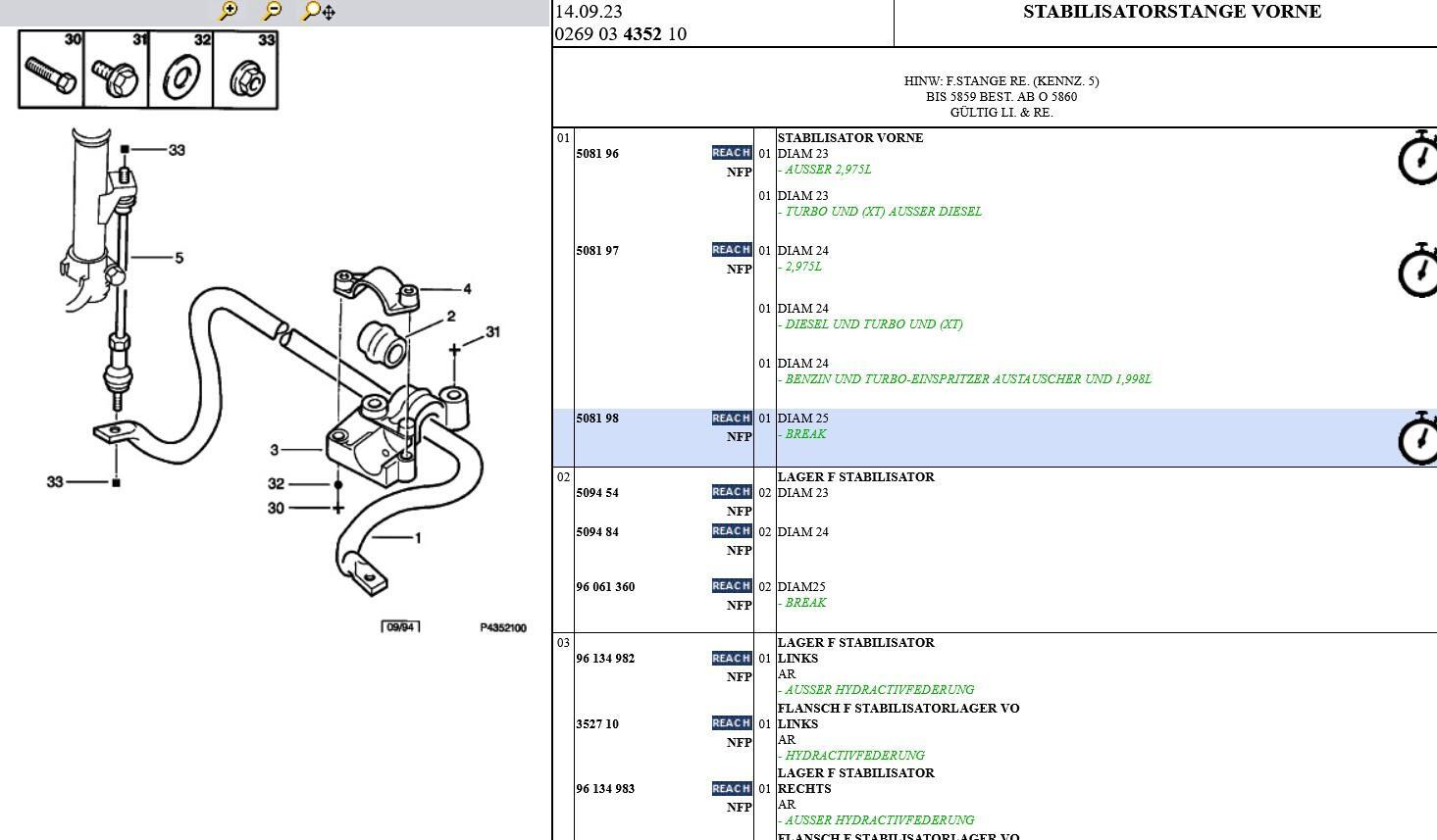

Spurstangenköpfe und Koppelstangen habe ich gewechselt. Das war nicht die Ursache. Als nächstes kommen neue Dreieckslenker mit demzufolge auch neuen Buchsen rein. Bei der Gelegenheit wollte ich auch die Lagerbuchsen des Stabilisators tauschen; habe mir das heute mal angeschaut - wie kommt man da hin? Muss dazu der Achsrahmen abgesenkt werden? So ganz erschlossen hat sich mir das nicht.
kleine Vorwarnung: der untere teil des Lagerbocks der hinteren Querlenker, welcher auch der lagerbock des Stabis ist,neigt zu Oxydation, Alubock mit Stahlschraube halt, kann sein dass du alle 4 schrauben der Querlenker hinten einfach abreisst weil diese so fest von der Oxydation umschlossen sind, gesehen hab ich das von unten kaum:

die Nummer mit diesen Alu-Halbschalen ist mir zu joker.
Das Ding ist, die Schrauben welche ich meine, müssen so oder so raus wenn du den Querlenker ausbauen musst, wenn die draussen sind ist es eigentlich easy.
vor 14 Minuten schrieb Chöschi:
Ich glaube ich habe die Funktionsweise noch nicht so ganz verstanden. Wo ist die Schraube, die Du meinst?
Bearbeitet von MichaelS
Man kann auch mit einem Wagenheber das Auto anheben um zuerst das rechte Vorderrad zu entlasten, so dass es frei in der Luft hängt. Wenn das Geräusch bei der folgenden Probefahrt weg ist und wiederkommt, dann ist zumindest schon einmal auf die rechte Seite eingegrenzt.
vor einer Stunde schrieb MichaelS:
Die Schrauben welche den Querlenker halten sind die 30, diese werden durch den Achsträger und die untere Aluschale (3) durchgeschraubt. Damit wird die obere Stahlgussschale (4) runter geschraubt. Das Problem liegt dabei dass die Schrauben (30) gerne in der unteren Lagerschale (3) (durch welche sie eben nur durchgesteckt sind) festoxydieren und dann kaum bis gar nicht mehr raus zu bekommen sind.
