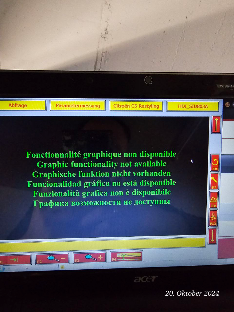

hat von euer jemand die Parametermessungen unter WIN7 32Bit und der Diagbox 07.57 am laufen so wie hier?
C5 2.0 136 Turbo Issues ? - Page 2 - French Car Forum
Ich bekomme diesen Hinweis:

vor 2 Stunden schrieb SuperMario:
Ja, ich. Was ich auf den Bildern sehe, ist allerdings die Lexia. Du versuchst das gerade bei einem C5 II?

vor einer Stunde schrieb jens-thomas:
Ja
Ja, das ist die reine Lexia. Gibts da Unterschiede von den Funktionen her?
vor 34 Minuten schrieb SuperMario:
Funktionen
Ja, in der Diagbox können die Parameter unter diesem Menüpunkt in dem entsprechenden Steuergerät angezeigt werden. Mit der Lexia kenne ich mich nicht aus.
Gruß Jens
Im verlinkten Thread in #1 sieht man ja einen C5II mit Lexia 348.01 wo die Funktion geht. Die Diagbox öffnet nach Eingabe von Orga ja automatisch die enthaltene ( neuere Version ) von Lexia beim C5 - und das ist mein Problem.
Ggf. muss ich dann der ORGA drehen....oder ein anderes Fahrzeugmodell nehmen das sich die Diagbox anstelle von Lexia öffnet.
