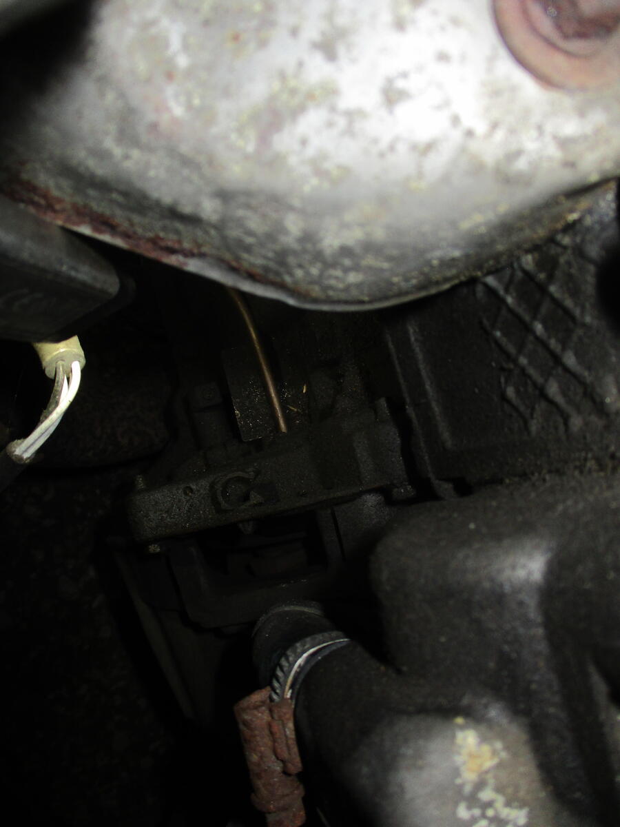

31. Oktober 20242 J. Am 30.10.2024 um 13:16 schrieb bx-basis: Ja, aber Du hast Löcher in Richtung Kurbelwelle gesucht. Der Stift wird seitlich in Richtung Getriebe eingesetzt, parallel zur Achse des KW-Sensors. Ist die nicht in der Nähe dieses Aluschildchens mit der Motorkennung? Zumindest beim 106 mit TU dort zu finden…

31. Oktober 20242 J. Happy Halloweenaufnahme der Breimsleitnung ( Orginaltext Servie portal ) Steckt in der Schwungscheibe
