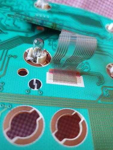

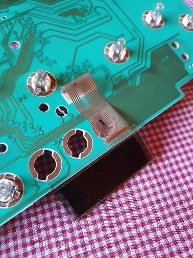

Ich habe jetzt das Problem als Wintertüftelei übernommen. So sieht es aus:
EV1_2000_Tacho_km_1.jpg.e3a0bf6730a82e087600d2e553a0085e.jpg  EV1_2000_Tacho_km_2.jpg.dbf536c1e29c78b3d00ce78c386f4ff3.jpg
Gut zu sehen, dass die Folienenden mit einem Streifen Kleber gesichert sind. Ich war noch nicht mit Wärme dran, vermute aber, dass da nicht viel passieren wird.
Kann mir jemand sagen, wie ich die Anzeige im ausgebauten Zustand, also ohne Testwagen, testen kann? Reicht es, da Zünd-Plus und Masse anzulegen? Und kann jemand die Steckerbelegung bzw. einen Schaltplanausschnitt beisteuern?

Ich hatte ja einen Tachoüberholer angeschrieben ,der meinte zu diesem Tacho das die Leiterbahn zur Anzeige brüchig wird und dann keine Repmöglichkeit besteht.  Das hier sieht aber doch gut aus  - stimmts ?
Ja, sieht absolut i.O. aus. Funktionierte denn die andere Anzeige, also der BC, noch?
