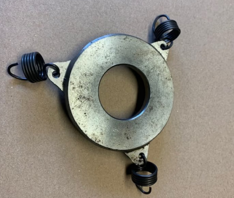

Meinst du diese hier? Das mit den Warzen verstehe ich nicht ganz. Also diese auf dem Bild habe ich. Gruß Michalimage.png.ba346bda9de80f64a69a4b587be966e8.png
die gehen kaputt, wenn das Graphit des Ausdrücklagers zu weit abgenutzt ist.
Ja so ist es. Die bleiben dann am Automaten hängen und verabschieden sich.
Ich habe welche übrig.
muss dringend gemacht werden, sonst läufst du Gefahr, dass dir die ganze Kupplung um die Ohren fliegt, Druckplatte und Ausdrückhebel
