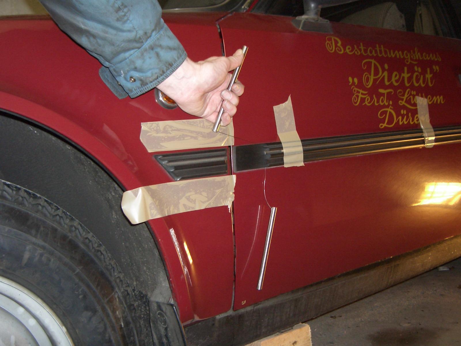

24. November 20242 J. Die Leisten sind mit doppelseitigem Klebeband geklebt. Abbauen am besten mit Wärme und eventuell mit Schneiddraht um die Leisten nicht zu biegen, wobei man dabei mit großer Wahrscheinlichkeit den Lack beschädigen wird.

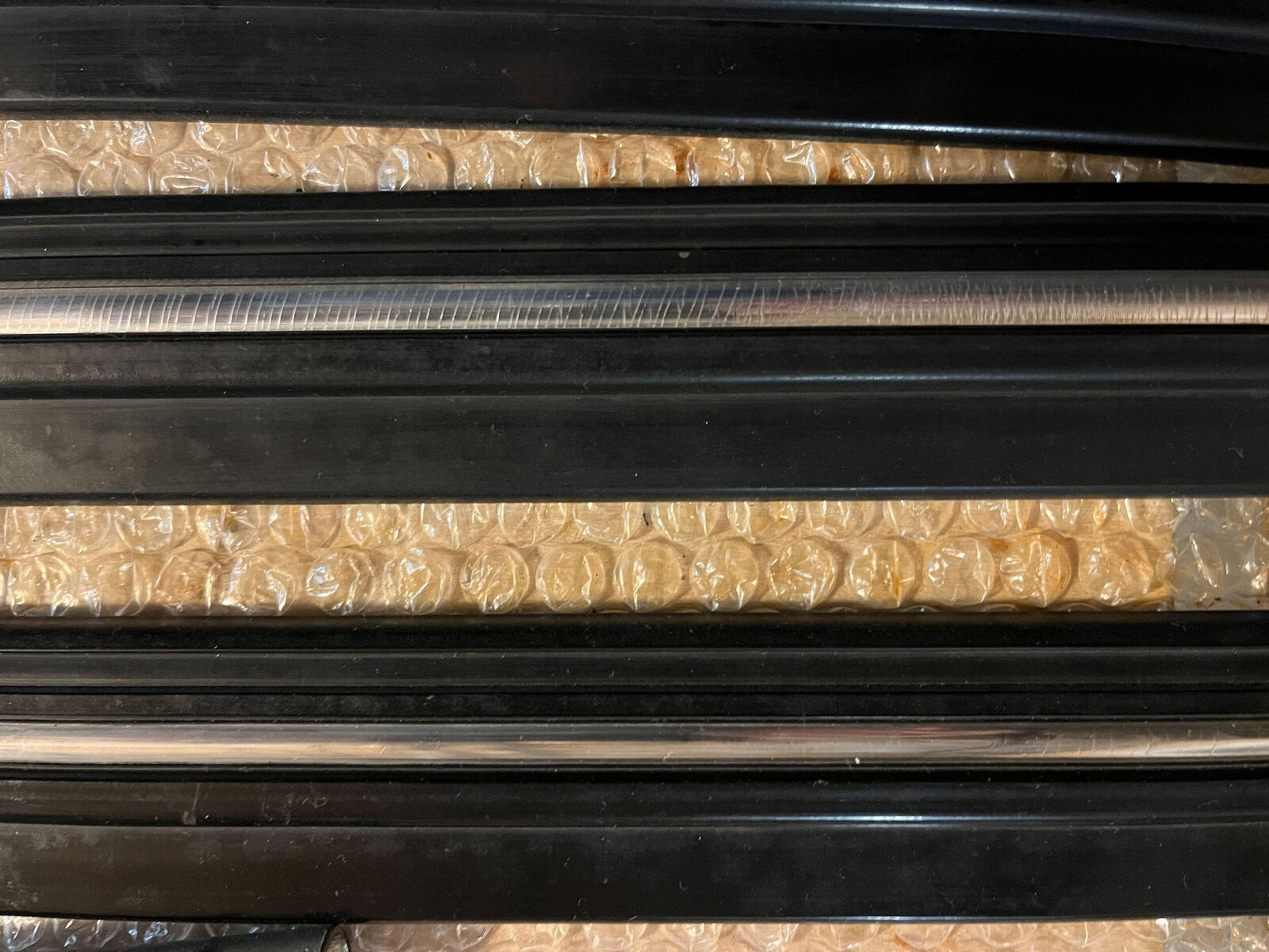

24. November 20242 J. Trotzdem mit Schneidedraht arbeiten. Insbesondere Die Leisten mit den eingebetteten Chromstreifen mögen es gar nicht, wenn sie gebogen werden. Dann sieht das nämlich aus wie bei der oberen Leiste:

28. November 20241 J. Zum Entfernen eignet sich ein scharfes Küchenmesser mit dünner, längerer Klinge. Dabei verbleibt die Hälfte des recht dicken Doppelklebebands auf der Lackoberfläche und kann dann aber mit einem professionellen Klebresteentferner Lack-schonend beseitigt werden. Dann bliebe die weiterführende Frage noch unbeantwortet: Wie lässt sich die vergossene dreischichtige Chromfolie (graue Trägerfolie, Chromfolie und transparente Schutzfolie) ersetzen? Wie von M. Ferchaud gut dargestellt, werden beim Abnehmen der Stossleisten die oberen beiden Folien unweigerlich durch Dehnung und Stauchung teils von der Trägerfolie gelöst. Ich hatte mir als Ersatz mal aus dem Dentalbereich ein 0,3mm und 0,5mm starkes poliertes Edelstahlband in der entsprechenden Breite bestellt, die ich nach dem kompletten Entfernen der alten dreiteiligen Folie eingeklebt und auf meiner Werkbank mit einer passenden Holzleiste und Klemmen von oben geschient hatte. Das Ergebnis war bei beiden Stärken nicht überzeugend, weil das Edelstahlband an unterschiedlichen Stellen Knicke aufwies.

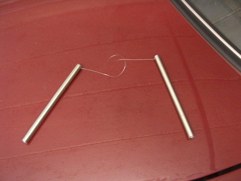

5. Dezember 20241 J. Hallo, da meine Frau Gitarre spielt hatte ich mir eine dünne Saite beim Saiten wechsel zurück gelegt. An zwei durchbohrte Rohrstücke befestigt ließ sich der Klebestreifen (doppelseitig klebender ca. 2mm dicker Schaumstreifen) gut durchschneiden. Wie vorher schon geschrieben sollte die Leiste immer wieder mit Klebeband gegen runterhängen/durchbiegen gesichert werden, sonst sehen die Leisten aus wie die obere Leiste oben auf dem Foto von Ferchaud. Wenn der Lack neben den Leisten geschont werden soll/muss einfach Panzertape neben den Leisten aufkleben. Es bleibt dann noch das schöne gefummel die Klebereste von dem Lack und den Leisten zu entfernen.
5. Dezember 20241 J. vor 3 Minuten schrieb ACCM Volker.Kersting: sonst sehen die Leisten aus wie die obere Leiste oben auf dem Foto von Ferchaud. Gibt’s dafür eigentlich eine adäquate Reparaturmethode? Ideal wäre ein entsprechend geformtes, sehr dünnes Profil aus Edelstahl. Folien überdauern die Zeit meist nicht gut…
