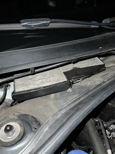

Was mir jetzt noch aufgefallen ist, dass meine Pollenfilter mehr als überfällig sind Und außerdem scheint von dem Pollenfilterkasten der Deckel zu fehlen. Kann mir das jemand bestätigen?

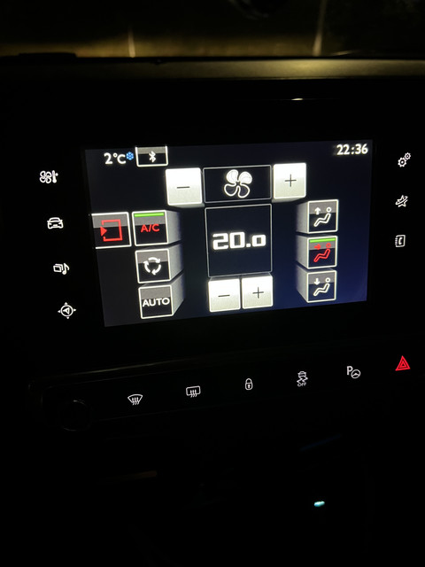

auf dem zweiten Bild sieht man meine Standardeinstellung der Lüftung. Die Klimaanlage ist eigentlich das ganze Jahr an. Schalte sie aktuell nicht paar Minuten vor Fahrt Ende aus.

@Micha_Cactus:Was mir auf deinen Bildern auffällt: Du hast nur die mittleren Düsen offen. Öffne auch die oberen - das könnte schon die Lösung Deines Problems sein.
Mein Cactus ist im Original-Zustand - da ist mir auch aufgefallen, daß die Frontscheibe recht schnell beschlägt. (was laut einigen Arbeitskollegen bei modernen Autos relativ normal ist).
Bei meinem Cactus handhabe ich es so, daß ich bei beschlagenen Scheiben nach dem Start den Frontcheibenentfroster/-Beschlagfreimacher(🤔) einschalte. Wenn die Scheibe danach frei ist, mach ich den aus und lasse die Heizung normallaufen. Auch bei ausgeschalteter Klima, bleibt sie dann beschlagfrei. Wenn es z.B. regnet und die Scheibe wieder anläuft, schalte ich die Klima zu. Hab bei meinem Cactus im Winter immer die oberen und unteren Düsen geöffnet. Die mittleren benutze ich nur im Sommer.
Der Pollenfilter wird normalerweise jedes Jahr bei der Inspektion ausgetauscht.

Die "modernen" Autos schalten beim Anheizen gerne irgendwann auf Umluft. Das ist bei Temperaturen um knapp oberhalb 0°C recht kritisch für die Beschlagbildung. Es wurde schon darauf hingewiesen, daß es klug ist alle Düsen zu aktivieren. Defrost Taste für eine Minute ist dann bei einsetzender Heizwirkung wie oben schon erwähnt auch eine Idee.
Und, ja, neue Luftfilter wären top. Diese ganze Heizung/Lüftung ist nicht geregelt, sondern gesteuert. Eine gedrosselte Luftzufuhr bringt da alles durcheinander.
Nein,... hier fehlt nichts.

Seit Samstagmorgen habe ich neue Luftfilter drin und hab den ganzen Bereich so gut wie möglich mit einem leicht feuchten Tuch ausgewischt und auch alles mögliche an Blättern und Staub ausgesaugt.
Außerdem sind die Lüftungsdüsen nach oben auch dauerhaft mit an.
Bis jetzt sieht alles super aus. Sobald die Scheibe frei ist, bleibt sie auch frei.
