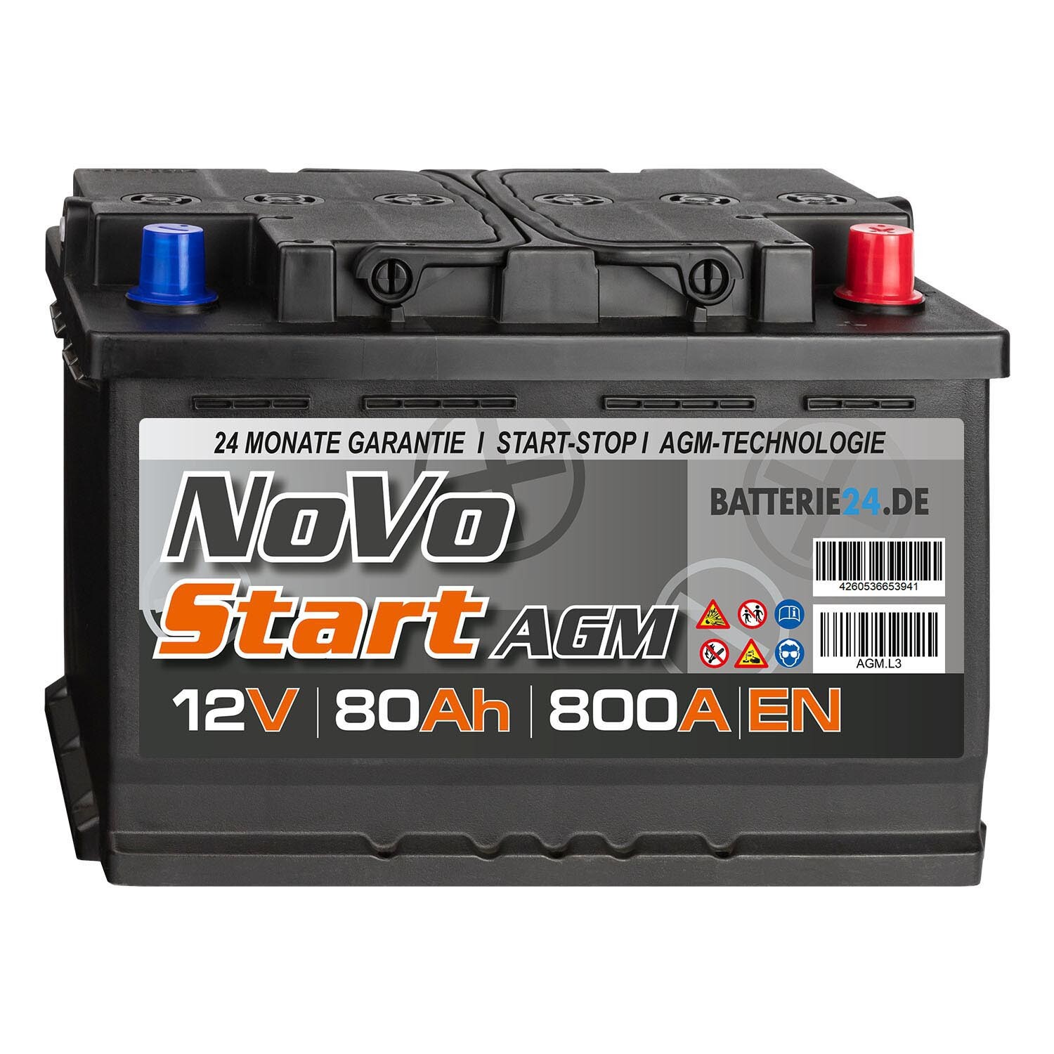

1. Dezember 20241 J. Ersteller vor 21 Stunden schrieb fgee: Start-Stop-Kompatibel ist: sie muss für das häufige Starten ausgelegt sein Ja , das ist mir klar. Ich suche deswegen auch eine AGM Batterie. Dabei ist mir aufgefallen, dass es jetzt auch bei gleicher Baugröße 80Ah statt 70 Ah gibt. Ich dachte evtl. könnte das Probleme mit dem Batteriesensor geben, oder kann man das in der Diagbox anpassen ?
1. Dezember 20241 J. Ersteller z.B diese https://www.ebay.de/itm/266483534975?fits=Type%3A1.6+BlueHdi+100|Year%3A2016|Platform%3ASC|Model%3AC3+II|Make%3ACitroën|Engine%3A1560+ccm%2C+73+KW%2C+99+PS&_skw=agm+batterie&itmmeta=01JDYAH3J0FF7XZP425WGEAESJ&hash=item3e0ba80c7f:g:csQAAOSwsxZnPfX-&itmprp=enc%3AAQAJAAAA8HoV3kP08IDx%2BKZ9MfhVJKny%2FaghDaBr9SmNEaVr24eYtE7faI9jbymPJsVh0d%2FaXJctwxiuWesNW9uW7%2B15p0b34iIH4uKHNWtdLHsqtgDhPdIzSg3QgOMgLfvqgf6S5bvz9TByk28Zfvjz0xZFJcj7LE1pkGewyHKuBePs2cuBGoSHuVTT3iYlntkQ%2BlAljIztHUOk323h4KikyrNFCSFewPm2LghoiHW5CRjmmCq6J85yrHsi2tT6DmfmCzm982HjwejXbrdaylUgq2D3BKqxI6SOXe9fiokY3p736E5d6KR4RLfIRDBMQXLjex3yjQ%3D%3D|tkp%3ABk9SR5S5xMrvZA

2. Dezember 20241 J. Ersteller Am 1.12.2024 um 18:03 schrieb Jensg: AGM Start-Stop-Batterien noch ein paar Infos mehr als nur die Spannung und Kapazität 800A Kältestrom wie in dem Beispiel oben sollten ausreichend sein . Ich habe keine grundsätzlichen Fragen zur Batterie oder zu den verschiedenen Batterietypen und deren Kenndaten. Die Unterschiede sind mir bekannt. Meine Frage ist eigentlich immer noch wie der Batteriesensor vom C3 auf eine größere Kapazität reagiert und ob ich irgendwelche Anpassungen mit der Diagbox machen muss. Am besten wäre eine Rückmeldung von jemanden, der dies schon ausprobiert hat .
