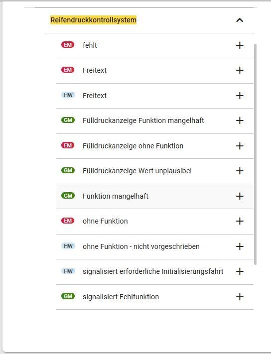

Das TPMS / RDKS (Tyre Pressure Monitoring System / Reifendruckkontrollsystem) wurde für alle Neufahrzeuge mit Erstzulassung ab dem 1. November 2014 und alle Fahrzeuge mit EG-Typgenehmigung ab dem 1. November 2012 gem. ECE-Regelung 141 verpflichtend eingeführt.
Diese Regelung gilt für die Genehmigung von Fahrzeugen der Klasse M1 bis zu einer Höchstmaße von 3 500 kg und für Fahrzeuge der Klasse N1, wenn sie mit einem Reifendrucküberwachungssystem ausgerüstet sind, außer für Fahrzeuge mit Achsen mit Doppelrädern.
Die Ausstattungspflicht gilt ab 01.07.2024 für alle neu zugelassenen Fahrzeuge der Klassen N1 bis N3 (Lkw), M1 bis M3 (Busse und Wohnmobile) sowie O3 und O4 (Anhänger mit einer zulässigen Gesamtmasse über 3,5 Tonnen, darunter auch Sattelauflieger)
Es ist nicht zulässig, das TPMS zu deaktivieren soweit das Fahrzeug unter die Ausrüstungspflicht fällt.
Das TPMS muss das Warnsignal spätestens innerhalb von 10 Minuten kumulierter Fahrzeit zum Aufleuchten bringen, nachdem der Betriebsdruck bei Fahrzeugbetrieb in einem der Fahrzeugreifen um 20 % gesunken ist oder bei dem Mindestdruck von 150 kPa liegt (es gilt der höhere Wert).
Dein Boxer fällt in die Klasse der N1-Fahrzeuge, wenn seine zGM 3,5t nicht übersteigt. Nur wenn er Zwillingsbereifung hat ist er wieder raus. Ob der Mangel vom Prüfer erheblich oder gering einzustufen ist, beurteilt der Prüfer. Im Anhang ist ein Auszug vom Mangelbaum:
Ob das System jetzt fehlt, die Funktion nur mangelhaft ist oder eine Fehlfunktion signalisiert liegt im Ermessen des Prüfers.
Ich hoffe, das beantwortet Deine Fragen (wenigstens ein bisschen)
Gruß Joachim

Jetzt aber zu meiner Fragestellung. War heute bei "meiner" Prüfstelle, da gerade der Hof leer war. Aussage vom Prüfer : Sie müssen ja nicht sagen, daß da keine Sensoren drin sind. Solange das System dann anzeigt, daß mit einem Sensor oder dem System etwas nicht stimmt, funktioniert das alles eigentlich so, wie es soll. Der Fahrer ist bei leuchtender Kontrolllampe dann selbst in der Verantwortung zu kontrollieren. Wir stufen das dann als geringen Mangel ein. Wenn sonst nichts ist, bekommen sie die Plakette.
