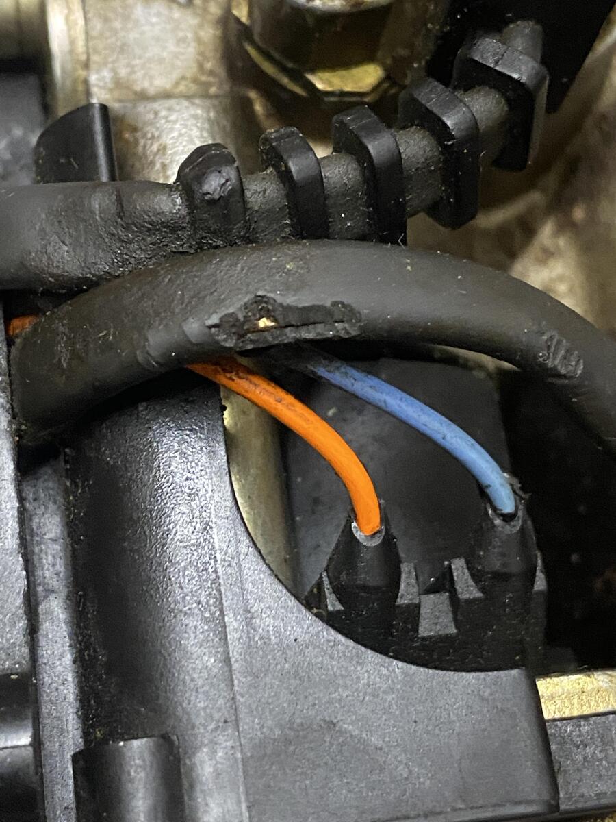

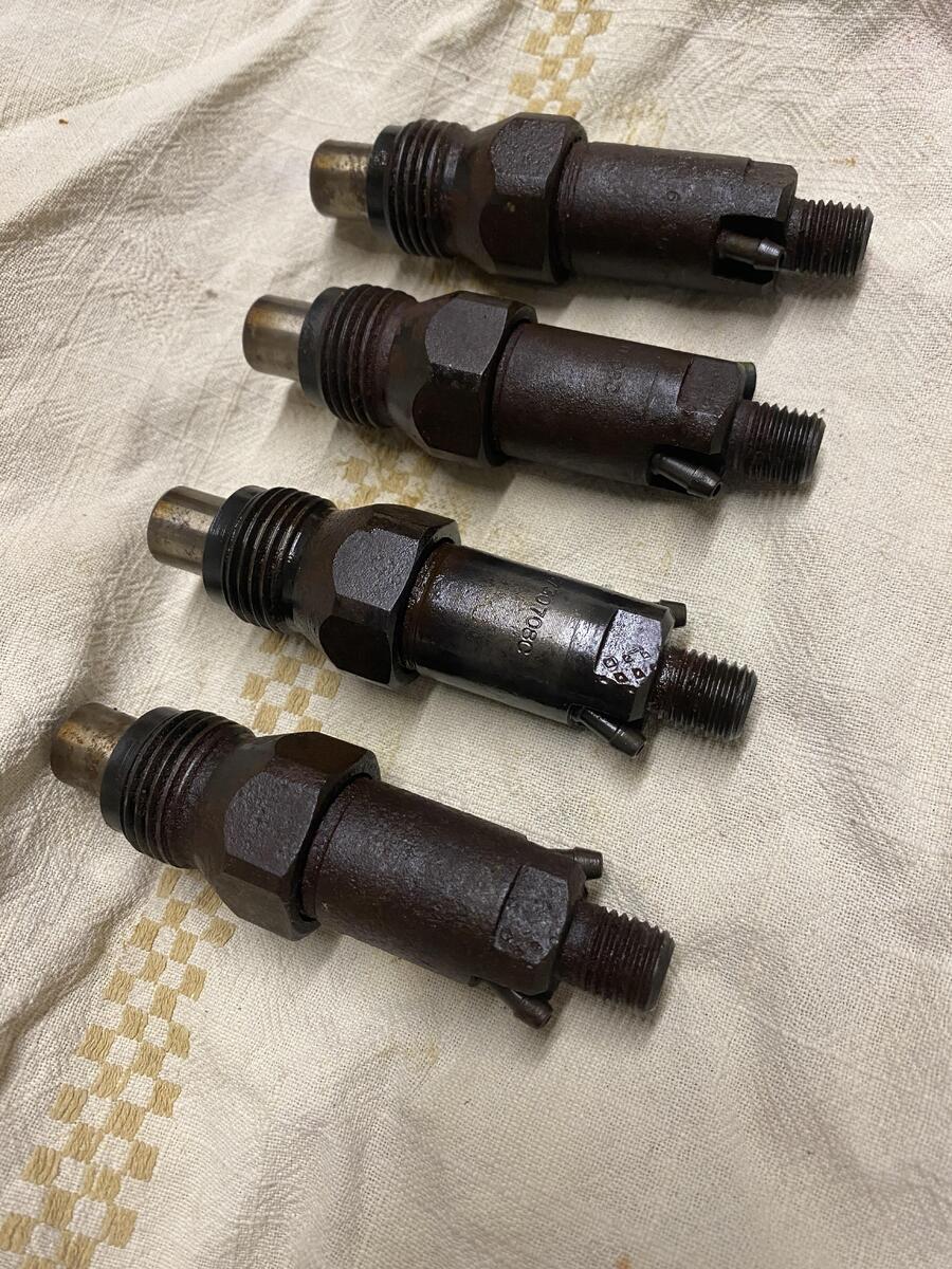

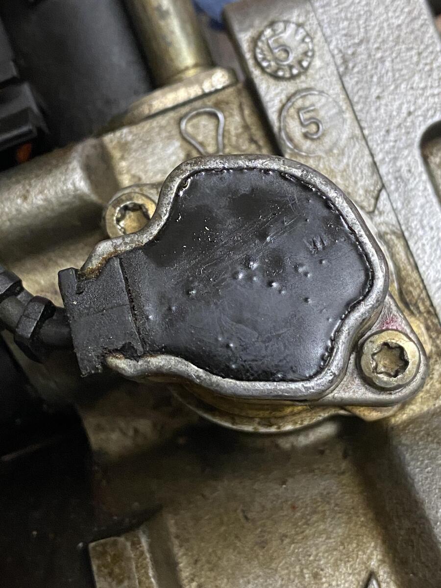

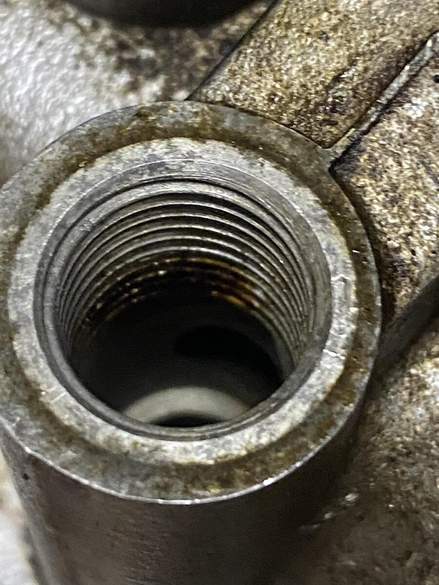

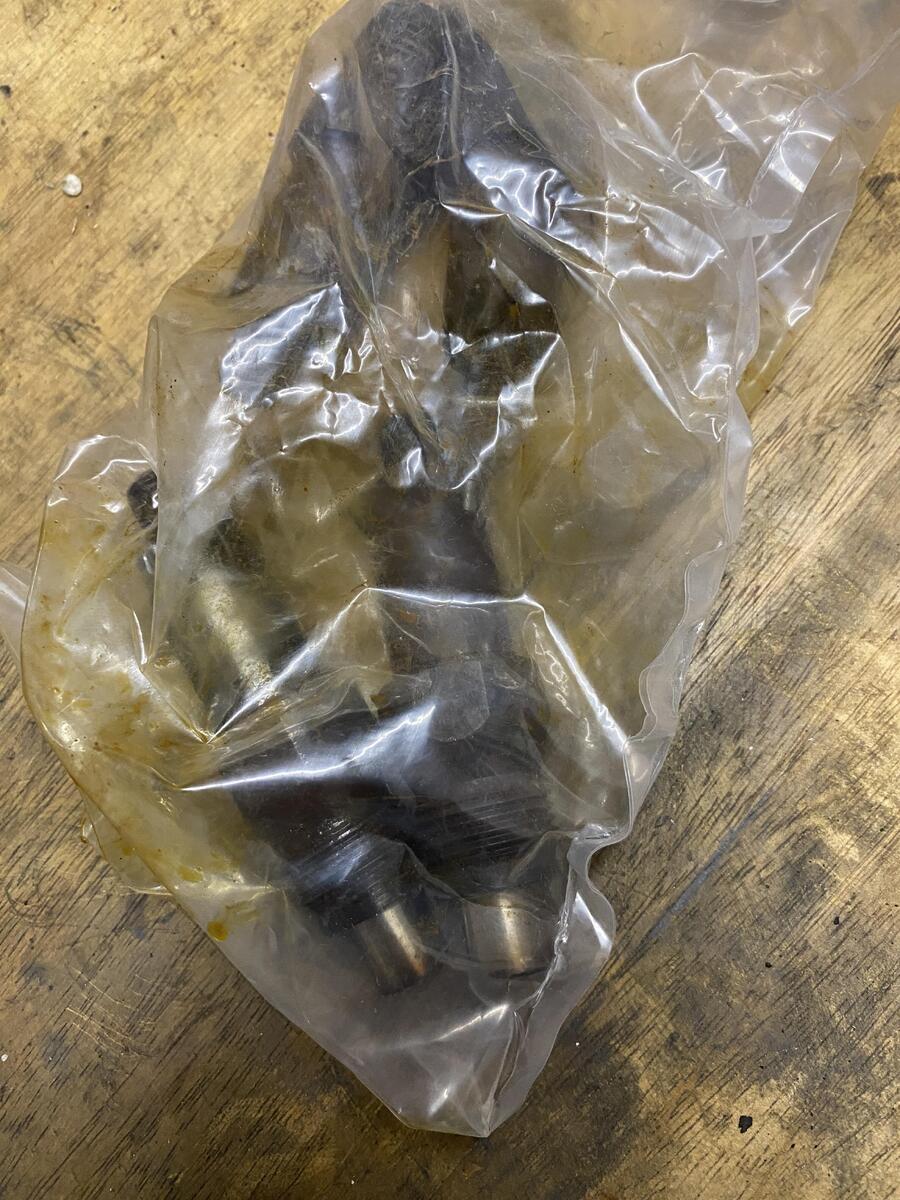

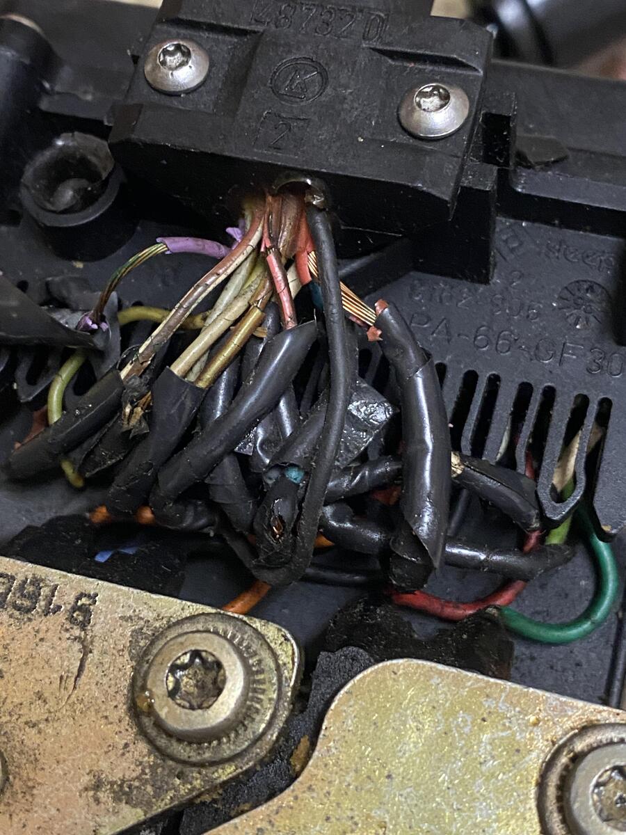

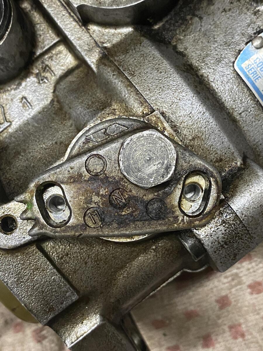

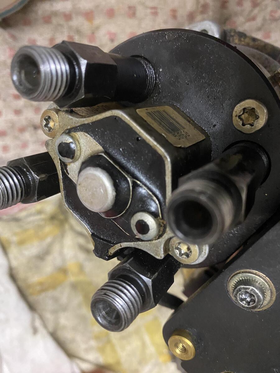

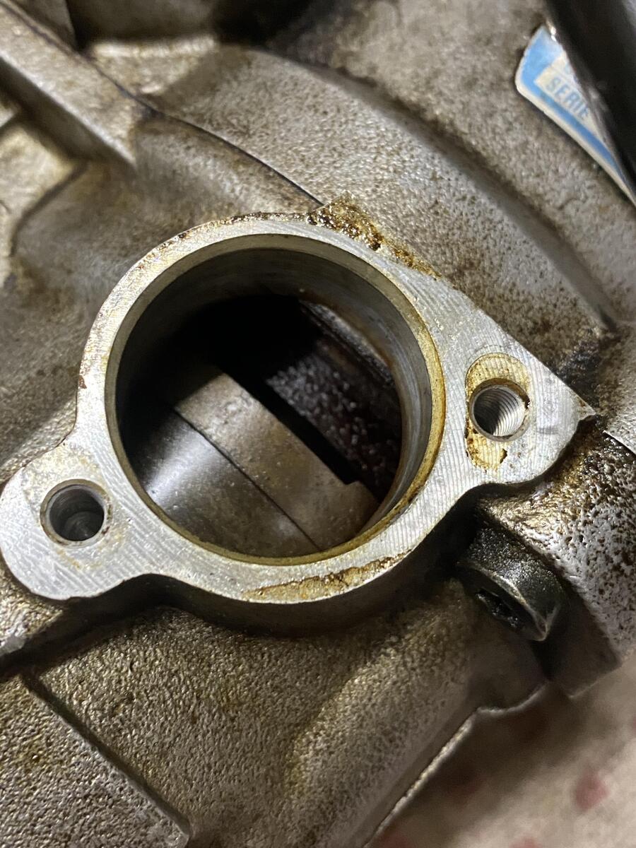

26. Oktober 20251 J. So, ich habe mir die defekte Epic mal schicken lassen und sie mir angeschaut, ohne großartig zu zerlegen. Also mit eben mal auseinander popeln und neu abdichten wird das nix. Anbei ein paar Fotos, wie sie wohl zurück gegeben wurde. Am schlimmsten ist hier der brüchige Kabelstrang. Da muss man alle Adern reparieren. Das hat vorher leider schon mal jemand nicht so gelungen versucht… Die beiden Sensoren sind mir suspekt, vor allem der hintere (hier fehlt großflächig Vergussmasse, weshalb ich schätze, dass es hier lustig Diesel tropft). Den Schmodder im inneren Bereich finde ich noch nicht so beängstigend, das kann man erst beurteilen, wenn man die Pumpe öffnet. Die beigefügten Düsen sind mir ein Rätsel: warum schmeißt man so empfindliche Teile einfach in eine Tüte? Kann man so eigentlich nicht mehr ohne Prüfung verbauen. Außerdem sehe ich zwar deutliche Spuren einer Zange, aber nirgends ein Kabel für den Nadelhubsensor. Außerdem hasse ich es, wenn Teile einfach abgebaut und vor Rückgabe nicht wieder montiert wurden. Ich würde sie jetzt als nächstes öffnen und weiter schauen. Am meisten missfällt mir, dass hier offensichtlich schon mal jemand dran war, aber leider nicht so vertrauenswürdig. Eine Funktionsgarantie kann man so oder so nicht geben. Hier aber ganz besonders nicht.
