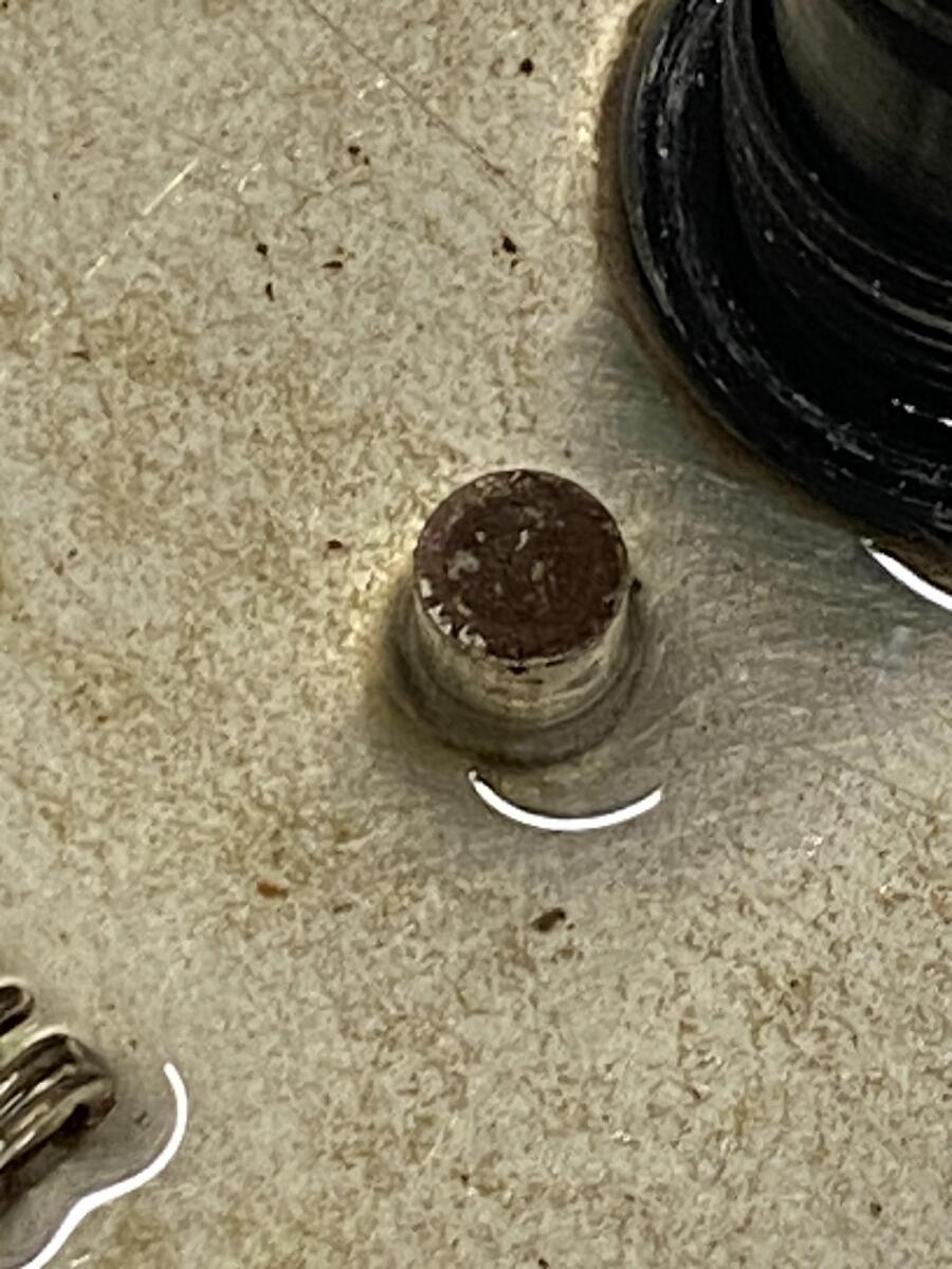

8. Januar8. Jan Letzteres kann ich nicht bestätigen. Zum Abziehen nutze ich ebenfalls ein selbstgebautes Flacheisen. On 1/4/2026 at 7:56 PM, XM_Boris said: Wie handhabst du das denn so? Gute Frage. Ich klöppel das auch nur nach Gefühl hin. Noch hab ich keine Drehmaschine (und auch keinen Bernd). Auf nen halben Millimeter kommts hier nicht drauf an. Notfalls können die Rollen auch etwas über den Innenring drüberrausgucken - nicht ideal, aber deswegen explodiert die Pumpe nicht gleich in 5 Jahren. Reiben darf halt nix. Sprich, ich komplettiere das Lager im Pumpengehäuse und presse anschließend die Welle ein. Dann drehe ich den Laden um und presse ich den Innenring ein Stückchen weiter auf die Welle. On 1/5/2026 at 11:01 AM, XM_Boris said: Auch im Geraffel zur Einstellung des Vorförderdrucks sitzt Schmadder. Lecker… Wie ich schrub: On 10/26/2025 at 11:14 PM, schwinge said: Bei so verknurpselten Pumpen: Komplett zerlegen, saubermachen. Der Schmock an der Stirnseite des Einstellschräubleins stört nicht. Der Kolben muss flutschen. Vornedran das weiße Plastikpinöppelding ist vorhanden, hat nur nicht mehr aufs Foto gepasst? Ich werd immer ganz hibbelig wenn was wichtiges fehlt... Zur Kontrolle/Einstellung des Druckes der Vorförderpumpe nehm ich sonen billiges chinsiches Öldruckmanometer her. Nochwas zur Abdichtung: Ich hab vielleicht jedes verfügbare Dichtungskit für die EPIC gekauft. Ich war immer zu blöde, dort eine passende Dichtung für das Schräublein der Abstecköffnung zu finden. Also Obacht geben, die Dichtung muss passen, das Schräublein muss mit genügend Widerstand einschraubbar sein. Anderenfalls wird es dort bald undicht. Ich nehme an dieser Stelle immer Dichtungen aus einer anderen Grabbelkiste.
9. Januar9. Jan vor 6 Stunden schrieb schwinge: Vornedran das weiße Plastikpinöppelding ist vorhanden, hat nur nicht mehr aufs Foto gepasst? Ja. Alles vorhanden. Wollte aber Kunststoffteile nicht unbedingt zu lange in Verdünnung baden. Weiß ich, was die dort für Knetmaterial verwendet haben, am Ende löst es sich noch auf. vor 6 Stunden schrieb schwinge: Ich war immer zu blöde, dort eine passende Dichtung für das Schräublein der Abstecköffnung zu finden. Also Obacht geben, die Dichtung muss passen Die ganzen Dichtungskits sind teilweise Käse. Es sind nie alle passenden Ringe drin, manche sind zu viel, manche falsch. Die Ringe für die Solenoiden muss man sich selbst zusammenstellen, wenn man diese zerlegt. Und das Abstellstiftchen könnte grundsätzlich auch eine neue Kappe gebrauchen. Ist nie in irgendeinem Kit. Bearbeitet (9. Januar9. Jan von XM_Boris)
9. Januar9. Jan vor 6 Stunden schrieb schwinge: Zur Kontrolle/Einstellung des Druckes der Vorförderpumpe nehm ich sonen billiges chinsiches Öldruckmanometer her. Ich reiße die Position der Einstellschraube an und notiere die Umdrehungen. Danach wird es wieder wie vorher eingebaut, mit Schraubensicherung.

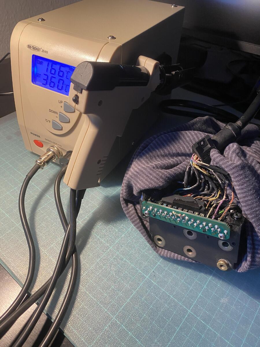

11. Januar11. Jan Endlich habe ich mal wieder eine sinnvolle Verwendung für meine olle ZD-915. Das erleichtert das Ganze doch einigermaßen.

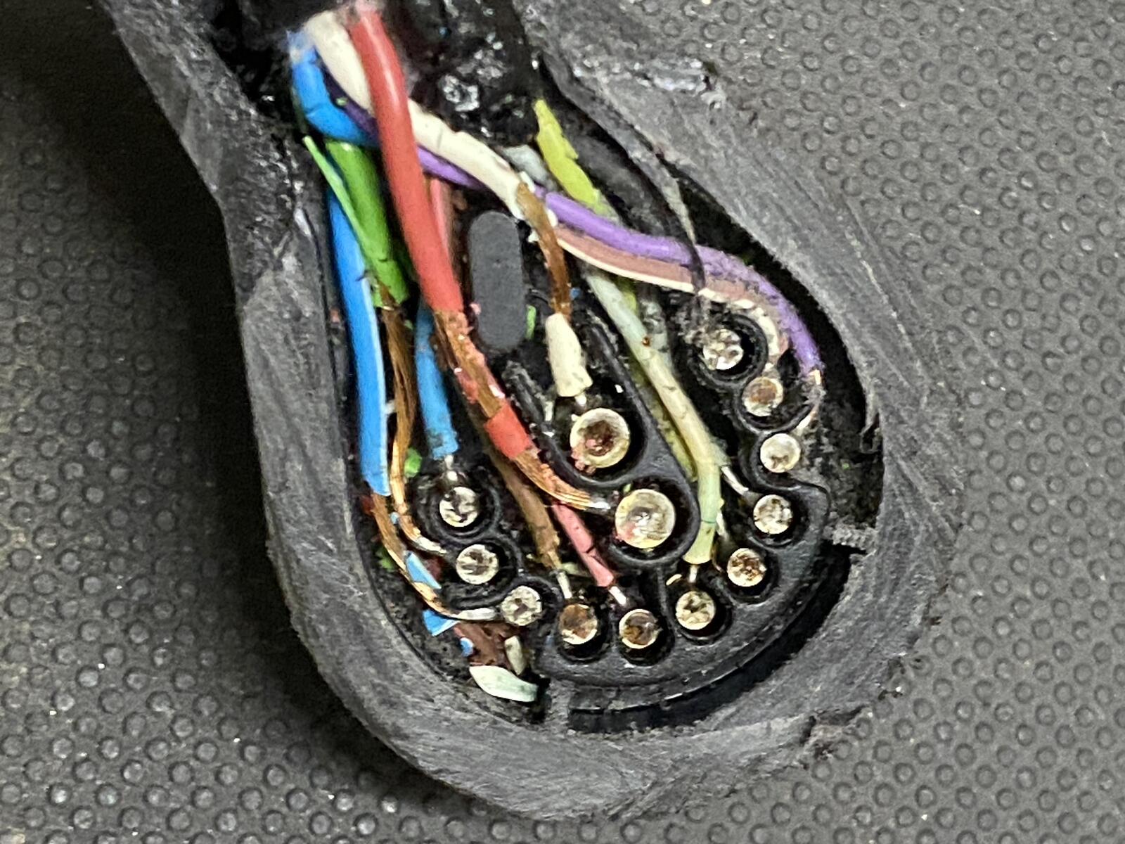

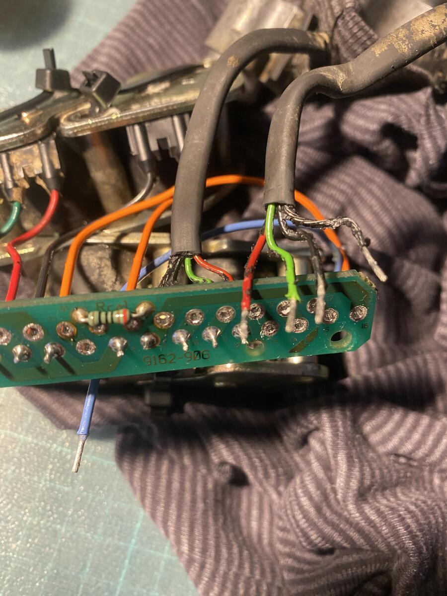

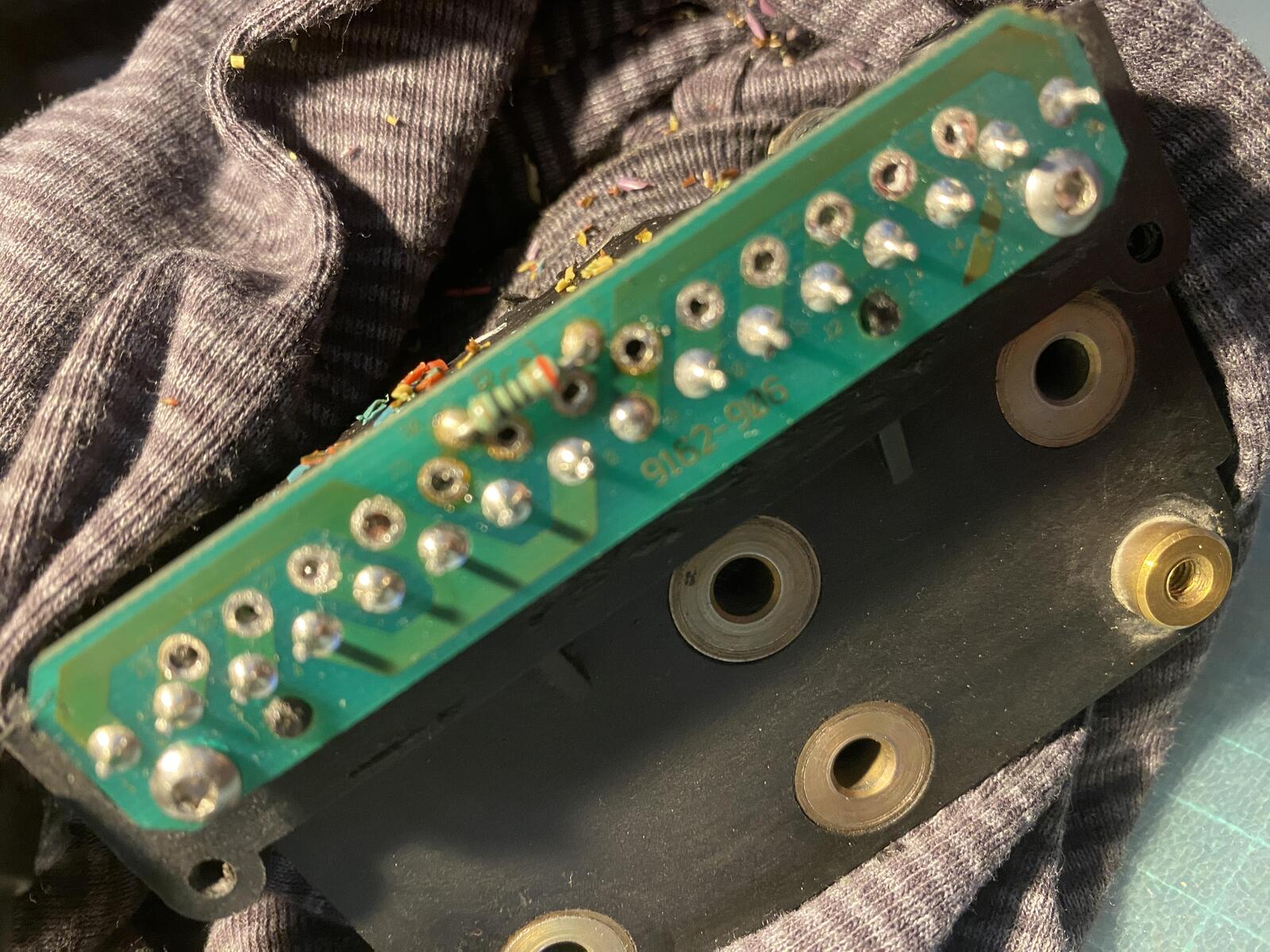

11. Januar11. Jan Kabelgebrösel erfolgreich entfernt. Die Kabel an den Sensoren und Magnetventilen dagegen sind von besserer Qualität. Ich überlege, ob ich die ganze Platine jetzt noch rausnehme und alles von der alten Silikondichtmasse entfernen soll.
11. Januar11. Jan vor 2 Minuten schrieb XM 2.1D: Was eine Arbeit, Respekt! Ja, ist schon deutlich mehr Arbeit, als einfach neu abdichten. Aber man lernt ja dazu. Interessiert mich halt. Und wenn hier im Forum jemand verzweifelt nach einer ESP sucht und nichts findet, dann ist das irgendwie eine Form der gegenseitigen Hilfe für mich. Ich werde daran ja nicht reich werden. Allerdings muss man sich darauf einstellen, dass es so langsam die einzige Möglichkeit ist, Epics zu retten. Ersatzteile wie Lager sind ja jetzt schon rar. Und ich weiß nicht recht, was ich von den paar überholten halten soll, die von Händlern angeboten werden. Ich glaube nicht, dass die den Kabelstrang erneuern. @gasa hat hier schöne Vorarbeit geleistet, vielen Dank an dieser Stelle!
12. Januar12. Jan On 1/11/2026 at 11:14 AM, XM_Boris said: Ich überlege, ob ich die ganze Platine jetzt noch rausnehme und alles von der alten Silikondichtmasse entfernen soll. Einfach drübersilikonieren, fertig. Ich hab keine Ahnung, was das für eine Dichtmasse ist. Irgendeine Art weiches, silikonähnliches Zeugs. Ich mag, wie einfach sich das wegpopeln lässt. Je mehr von dem alten Zeug verbleibt, desto besser für denjenigen der da vielleicht irgendwann nochmal dranmuss. Wenn man stattdessen zB mit HT-Silikon silikoniert, bekommt man das nie wieder von den Kabeln runter.
12. Januar12. Jan Ich habe doch alles saubergepopelt. Weil: den Sensor für die Nockenverstellung und den Rotorsensor habe ich auch ausgelötet, um einen Schrumpfschlauch über die Kabel zu schieben. Die Kabel waren zwar ok, aber hatten leichte Scheuerstellen, an denen die Isolierung gelitten hatte. Ich sehe das auch so: ist Silikondichtmasse. Leider habe ich keine so schäbige zu Hause. Wird dann doch auf Gehäusedichtmasse hinauslaufen. Schade, dass die Sensoren vergossen sind. Sonst würde ich da auch sicherheitshalber noch ran. Aber das hebe ich mir für meine Schlachtpumpe und ein andermal auf. Sonst ist hier an dieser Pumpe alles auseinander gewesen, was auseinander ging. Und @gasa hat absolut recht: der Kabelstrang ist im Inneren leider auch total brüchig, nicht nur an den offenen Enden und im Stecker. Eine Schande, sowas.
12. Januar12. Jan Jetzt warte ich noch auf einen passenen Silikonschlauch, 8mm Außendurchmesser (hoffentlich bekomme ich da die neuen Kabel durch). Falls nicht, muss profaner Schrumpfschlauch und ein PVC-Bougierrohr ausreichen. Als Kabel habe ich 0,35 mm² FLRY-B Kabel verwendet. Für die beiden dickeren Kontakte entsprechend dickeres Kabel mit 1,5 mm².

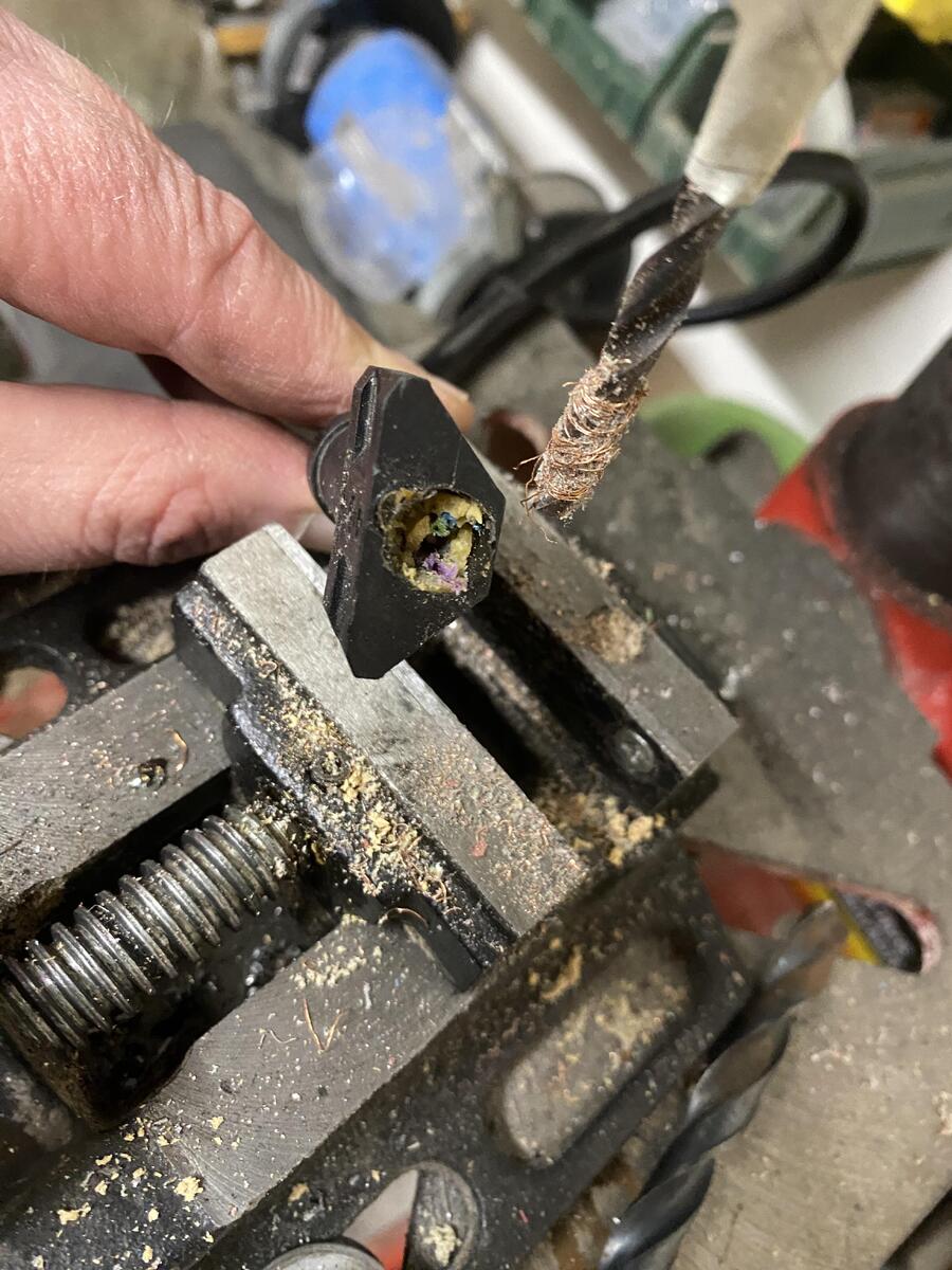

12. Januar12. Jan Ein paar Impressionen... Bissel Schrumpfschlauch: Marode Kabel: Neue Kabel: Die Kabeldurchführung (oder Zugentlastung oder Abdichtung) habe ich erst dünn ausgebohrt und dann die darin verklebten alten Kabel mit einem 8mm-Bohrer per Hand rausgenudelt: Nochmal (hier sollte ein anderes Foto hin, aber ich bin gerade zu faul): Nochmal marode Kabel, diesmal weiter aus dem Inneren des Kabelstranges: Bearbeitet (12. Januar12. Jan von XM_Boris)
12. Januar12. Jan Kleiner Tipp, wenn das mal jemand machen muss: drückt die Pins NICHT von unten aus dem Stecker, sondern hebelt sie von der Kabelseite aus aus dem Gehäuse. Die sind so dünn und fragil, räckzäck hat man einen verbogen, wenn man drückt. Bearbeitet (12. Januar12. Jan von XM_Boris)
