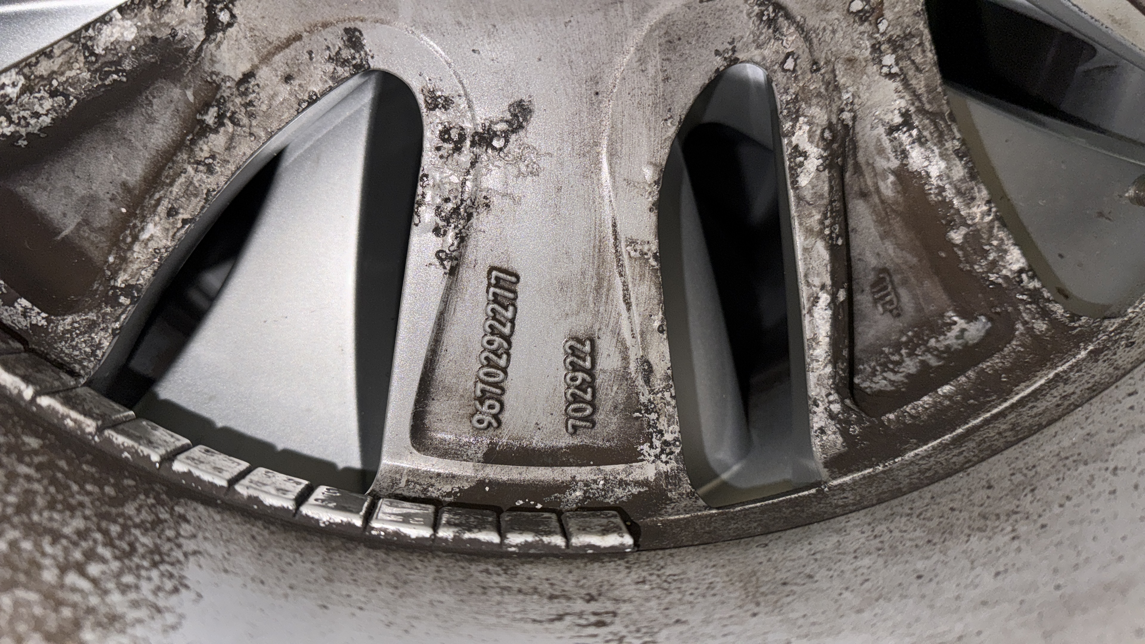

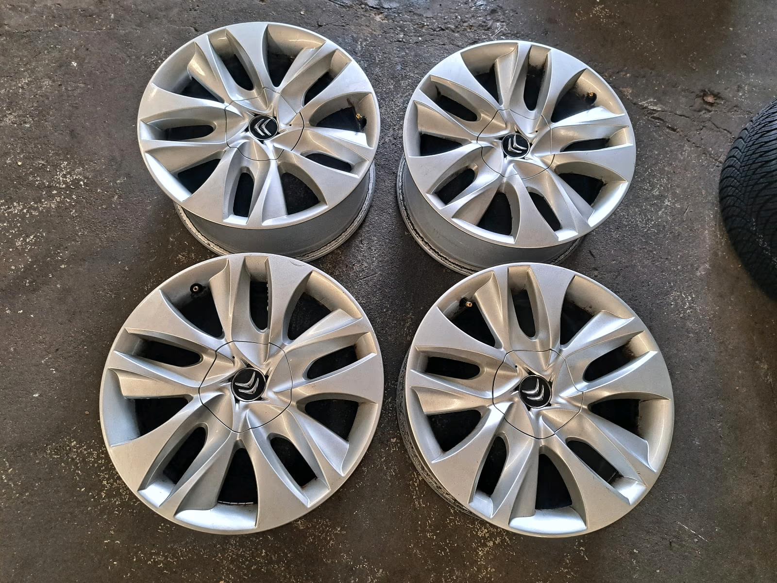

Hallo zusammen und erst mal danke für die Aufnahme hier. Bin seit ein paar Wochen Besitzer eines Berlingos und habe einen Satz oem Alufelgen ergattert. Nun habe ich verzweifelt nach Papieren gesucht zu den Felgen, leider ohne Erfolg. Habe auch beim nächsten Citroen Händler angerufen und gefragt ob die mir weiterhelfen können, jedoch meinten die dort dass es keine Papiere bzw Gutachten für oem Felgen geben würde, ist mir jedoch sehr suspekt.

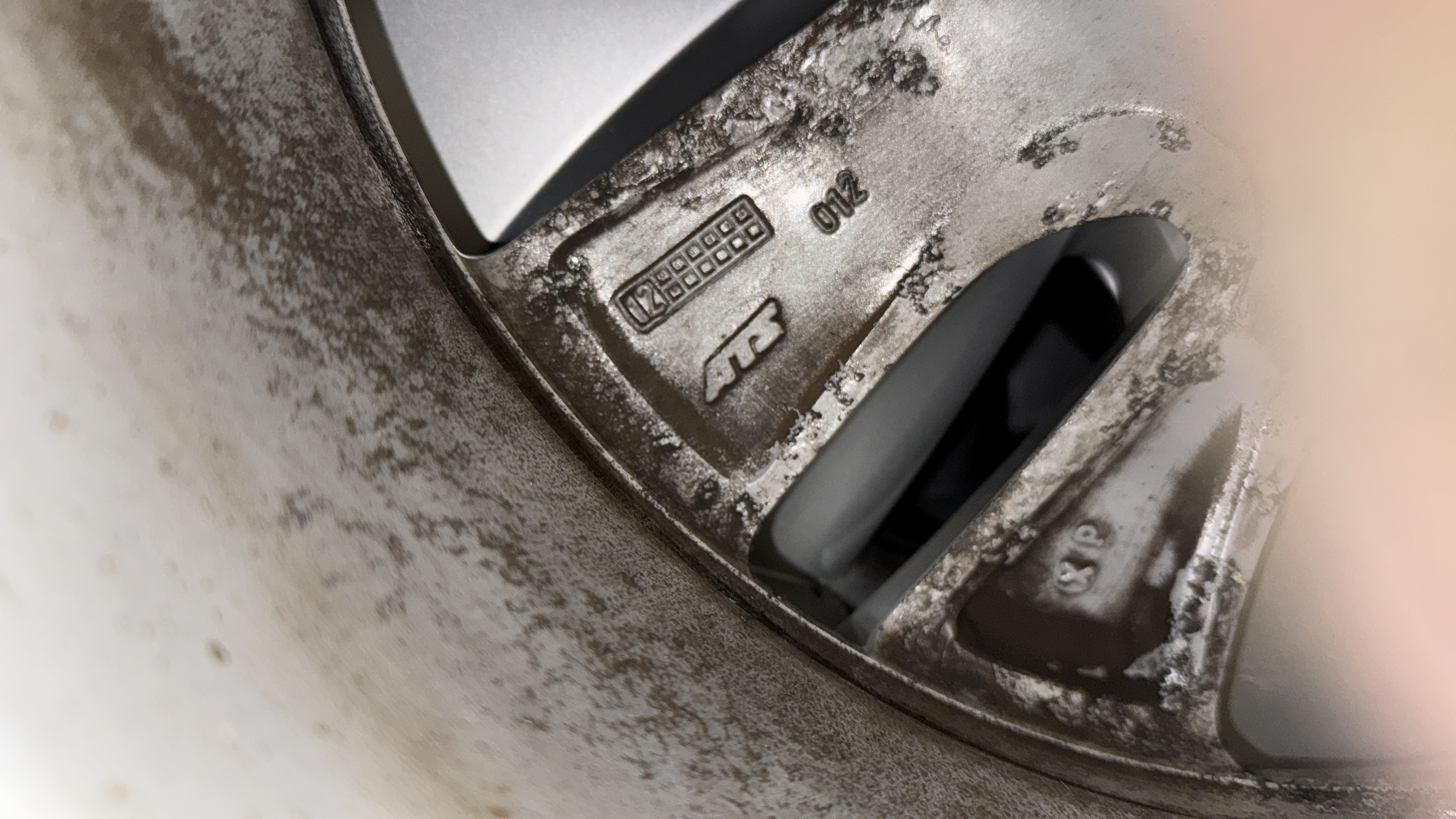

Es handelt sich um die Felge eines DS4 DS5 7.5 x 17 et 29 mit der Teilenummer 9670292277. Diese Felgen wurden von ATS (Antwort ATS, ich soll mich an Citroen wenden) für Citroen gefertigt. Gibt es da eventuell Gutachten und Papiere für die Reifenfreigaben?
Das sind Setienfelgen, dafür gibt es keine Gutachten. Die sind Bestandteil der EG-BE der Fahrzeuge auf denen die ab Werk montiert sind.
Dann sollte es beim Tüv ja trotzdem möglich sein die Felgen eintragen zu lassen. Der kann sich ja die Daten ziehen. Am Ende geht’s ja um die Traglast. Reifen muss ja zum abrollumfang passen sodass der Tacho nicht zu langsam anzeigt.
Wenn Du einen willigen Prüfer findest und ihm sagen kannst auf welchen Fahrzeugen diese Räder werksseitig montiert sind dann kann das klappen, vorausgesetzt die Achslasten sind mindestens die gleichen wie bei dem Fahrzeug auf dem sie montiert werden sollen. Ich würde aber sagen daß 95% der Prüfer abwinken werden...
