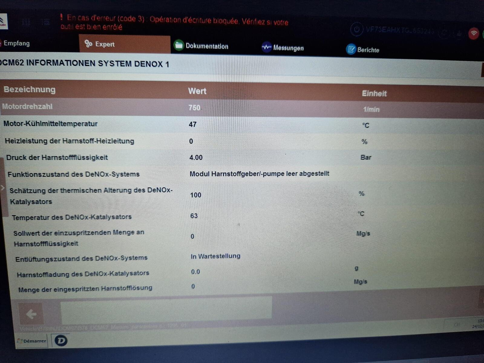

Codierer hat geflasht etc. etc. Tank zeigt jetzt 10 Grad an bei Leerlauf. Druck ist bei 4 bar bei Leerlauf. Ist der wieder aktiv? Testweise wurde stecker von adblue ausgesteckt um zu schauen ob er dann Fehler gibt. Fahrzeug hat keinen angezeigt aber bei live daten hat er 0 bar angezeigt bei adblue druck und bei adblue Temperatur hat er nicht gefunden gezeigt.
Ist die Codierung jetzt richtig?
Nox funktioniert wieder normal.
4 Bar ist der "Betriebsdruck"

Kann ich in Diagbox den Verbrauch anschauen?
vor 2 Stunden schrieb GORAX:
Der erste Screenshot zeigt zumindest variable Werte:
  • Sollwert der eingespritzten Menge
  • Harnstoffladung des DeNox-Kats
  • Menge der eingespritzten Harnstofflösung
