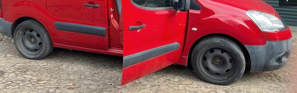

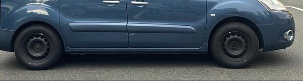

Zu den Stahlfelgen: üblicherweise sind die aus Bild 1 = blauer Kombi montiert. Bild 2 roter Kasten zeigt Stahlfelgen, die mir wesentl. besser gefallen. Im Citr.-Katalog habe ich die nicht gefunden für Modell B9/K9. Evtl. gehören die da eigentl. nicht ran. Andere Einpresstiefe, evt. 16" oder 17"?
>>> Deshalb meine Frage: Von welchem Modell könnten diese Stahlfelgen ursprüngl. stammen?!Berli_2014_optik01-felge.jpg.e68cbe84d01eb3cf0f0de76ef44d5b34.jpg

Die unteren sind die 16" für 215 , fahren sich als Sommerreifen sehr gut, guter Kurvengrip bei akzeptabler Dämpfung (habe Fulda). Im COC sind die schon 2008 drin gewesen.
Die oberen sind die 15", geht mit 195 oder 205, der Durchmesser ist damit etwas größer und die 205er haben gute Dämpfung und verschleissen weniger als die 215, Kurven sind halt damit nicht so schnell.
Es gibt auch 17". Und darauf achten dass keine Transporterreifen "C" montiert sind.
Wobei es auch unterschiedliche Lochbilder bei allen Felgen gibt, je nach Baujahr und Modellreihe (307, c4, Berlingo usw).
