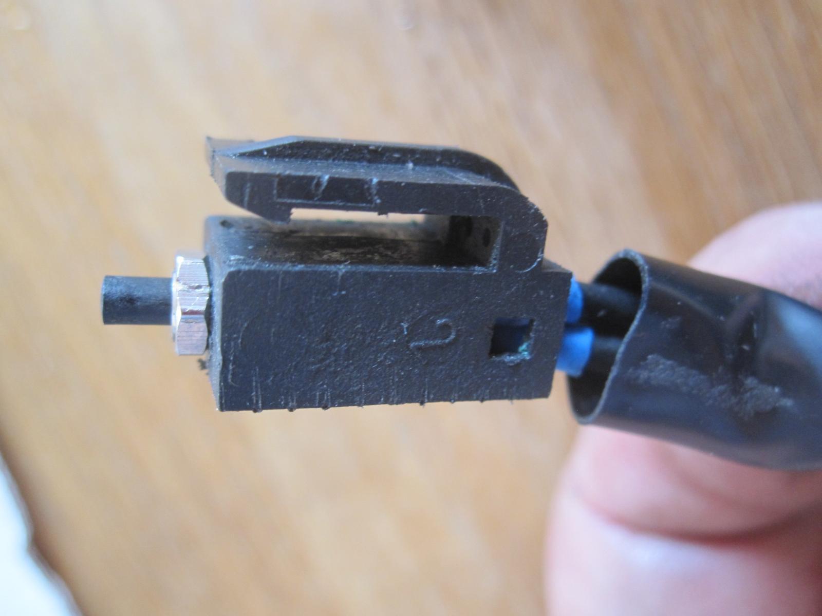

Hallo Leute,
hab hier noch ein paar Haubenschlösser liegen von denen ich mir relativ sicher bin, dass die Sensoren vor Ausbau noch funktioniert haben, hab diese mal durchgeohmt und sowohl bei offenen als auch geschlossenen Schalter keine Verbindung zwischen den beiden Kontakten, sind die nun wirklich Kaputt, oder geh ich beim Messen von der falschen Sensorart aus?
Wenn zweites der Fall: wie kann ich die Dinger korrekt durchmessen, damit ich mir sicher sein kann dass diese auch wirklich noch Funktionieren?
Die sind garantiert wegoxidiert. Wie die meisten. Ich habe mir mit zugekauften Mikroschaltern neue Schalter gebaut, ins Originalgehäuse. Gruß Ingo
