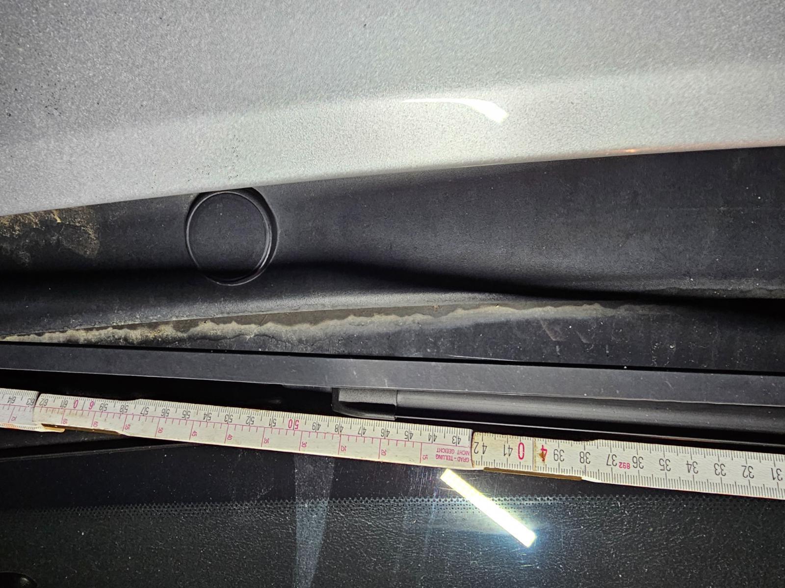

Ich habe für den C5 ein Scheibenwischerset ( Swf) bestellt. Die Wischer sind 650mm und 475mm lang.
Fahrerseitig (650mm) passt aber die Beifahrerseite ist zu lang und stößt an dem Kunststoffrahmen an. Auf dem bisherigen Wischer der Beifahrerseite steht 475mm aber gemessen ist der nur 450mm.

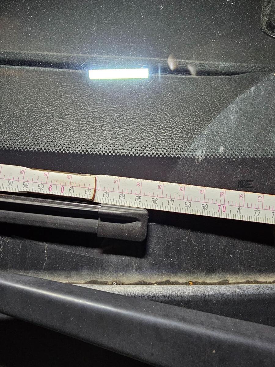

Der rechte Wischer im C5I ist 450mm lang, sollte auch im C5II so sein.

FYI:
C5II Bj06
Bosch Aerotwin
Bearbeitet ( von SuperMario)
vor 23 Stunden schrieb SuperMario:
FYI:
C5II Bj06
Bosch Aerotwin
Kannst du mir bitte hier mal die andere Seite fotografieren? Also den Bereich an der Kunststoffblende?

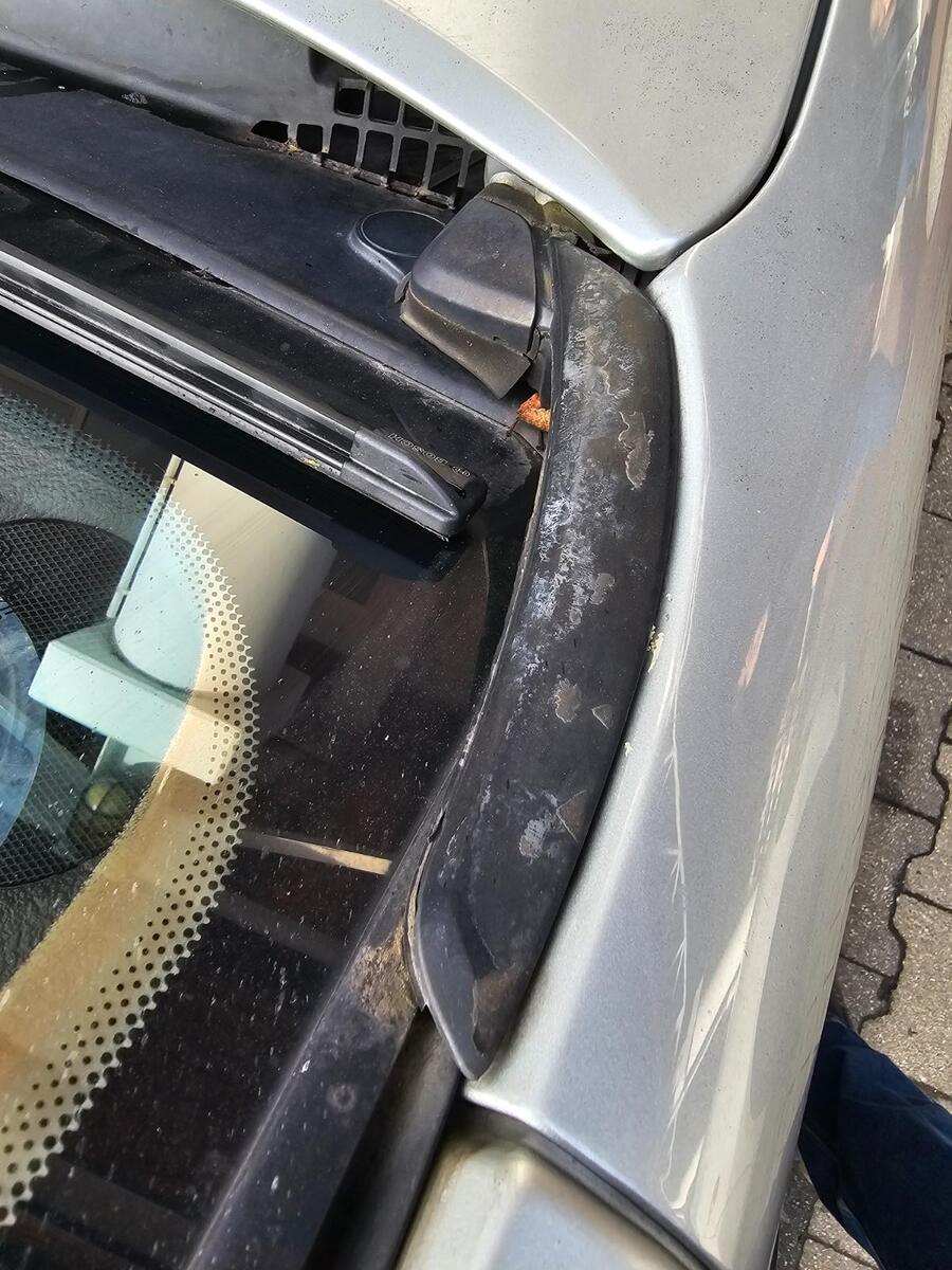

Bei mir sieht das so aus:
die Kunststoffkappe bleibt beim "Runterfahren" kurz an dem kleinen Kunststoffrahmen hängen und die Dichtlippe liegt schon an der Scheibendichtung an.

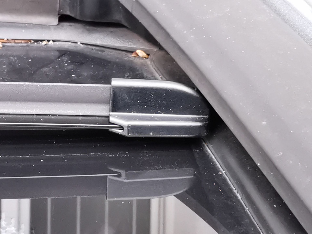

@SuperMario
Das sieht aber deutlich anders aus als bei mir mit dem 475er Wischer! So sieht das bei mir mit dem 450er Wischer aus. Sind die Teilstücke vom Gelenk nach unten und nach oben gleich lang?
Beim SWF Wischer sitzt das Gelenk mittig.
Weißt du zufällig noch die Nummer deiner AeroTwins?
