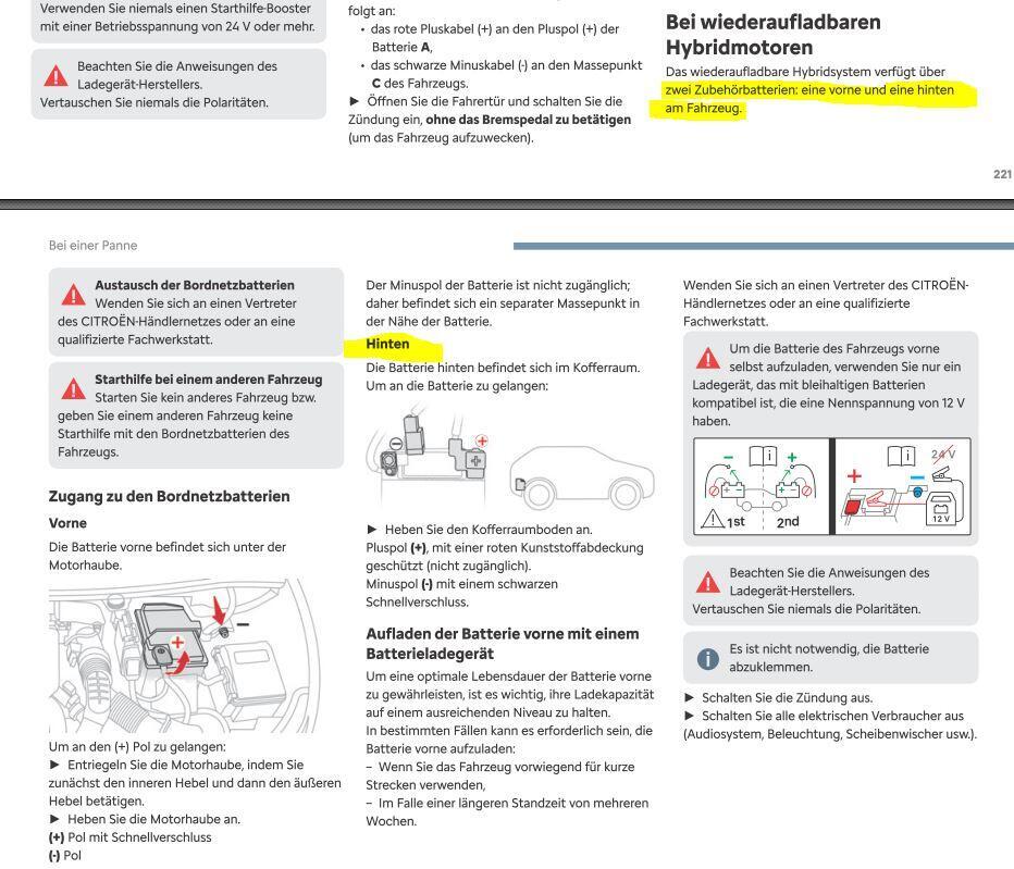

diese 2. Kleine Stützbatterie ist deutlich wichtiger als die vordere "normale" für den Elektromodus.
Vll. ist die schon kaputt - am besten tauschen
Ich schaue später nach, „wie weit“ die Batterie vorne ist. Das Aufladen der Batterie im Kofferraum ist der nächste Schritt.

Auch ist die Stützbatterie im Kofferraum wichtig, sollte so ne kleine Motorradbatterie (?!) sein, die laut Wartungsplan alle 4 Jahre getauscht wird.

tu dir den gefallen und messe mal die 2. Bleibatterie im Kofferraum, die ist wahrscheinlich hinüber. Gerne kannst du auch versuchen diese zu laden.
