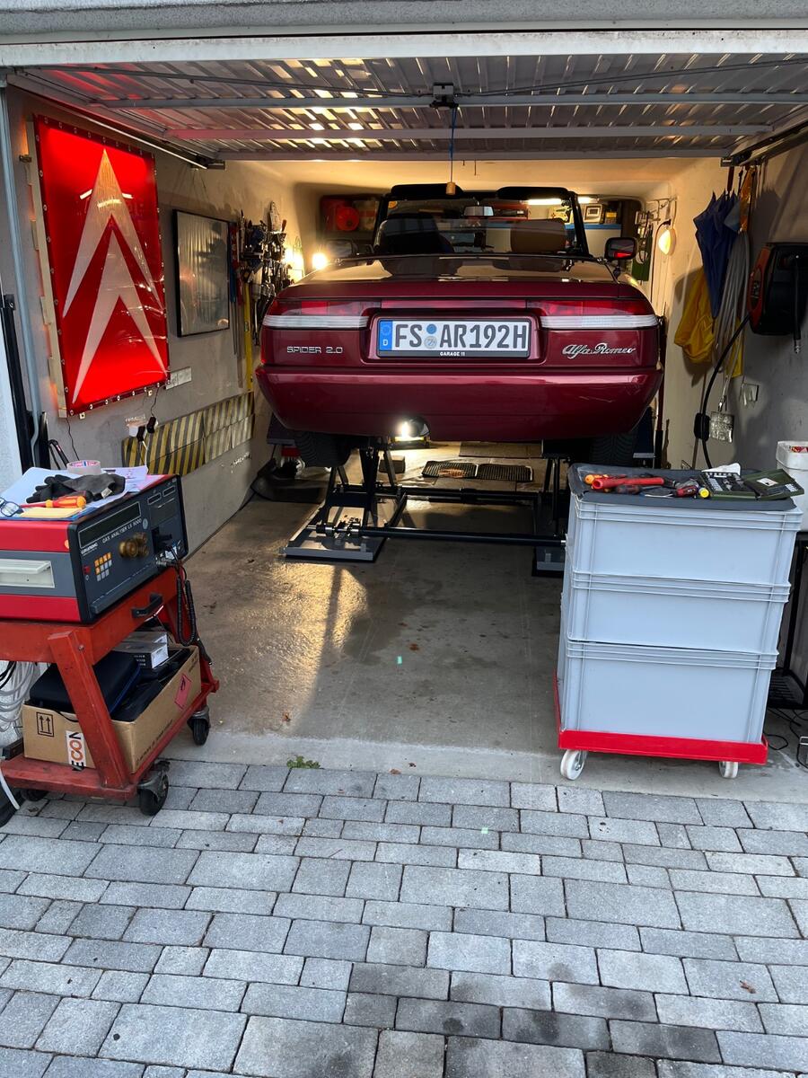

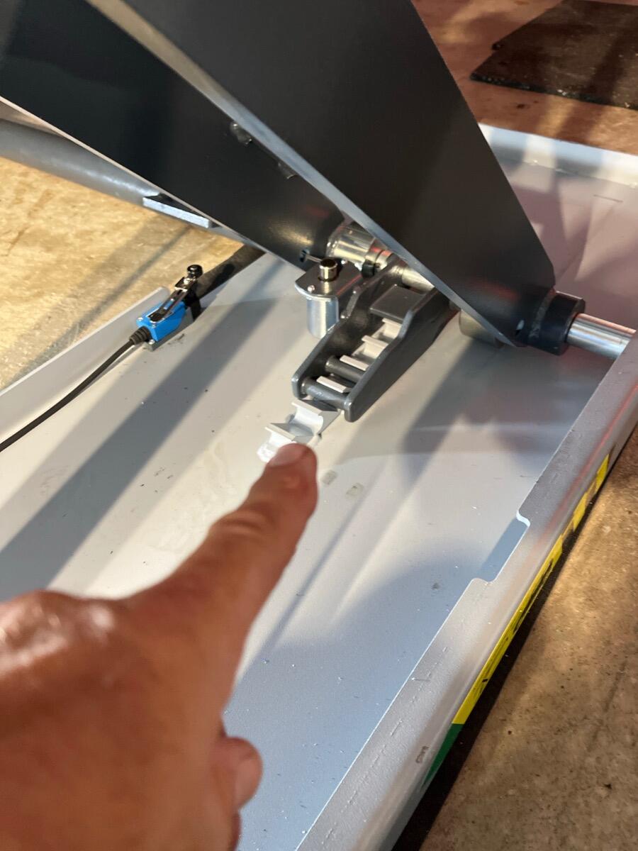

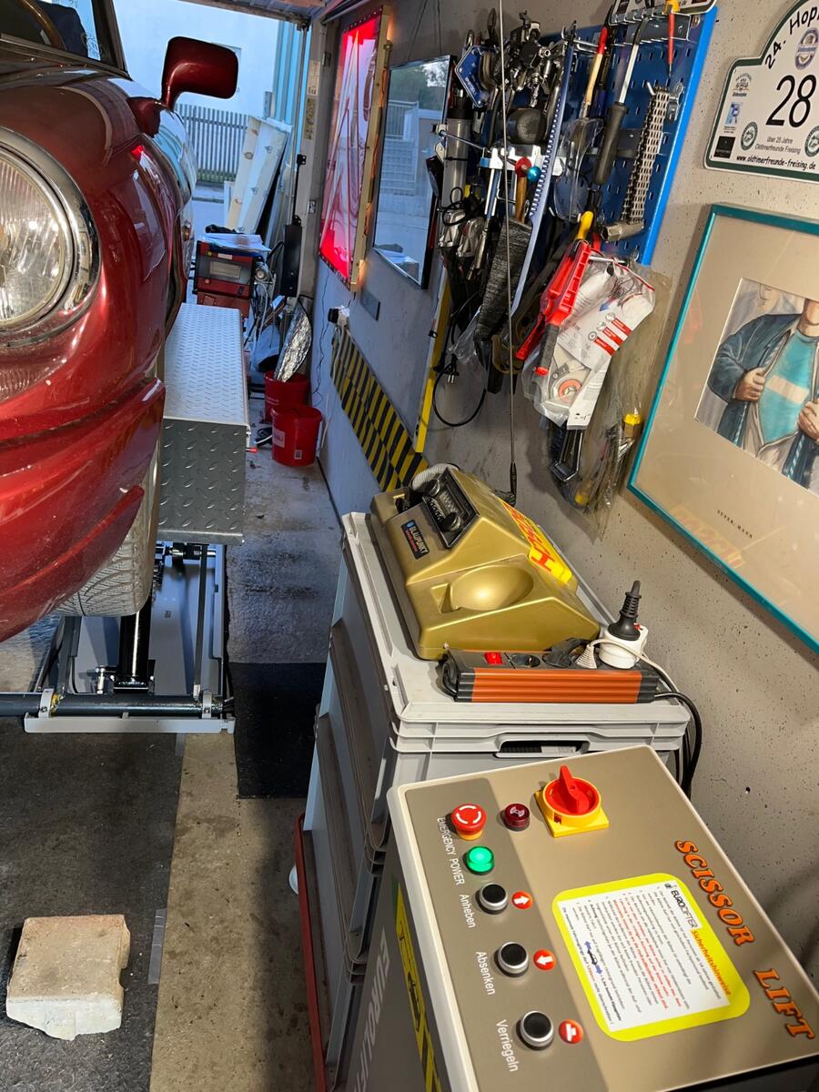

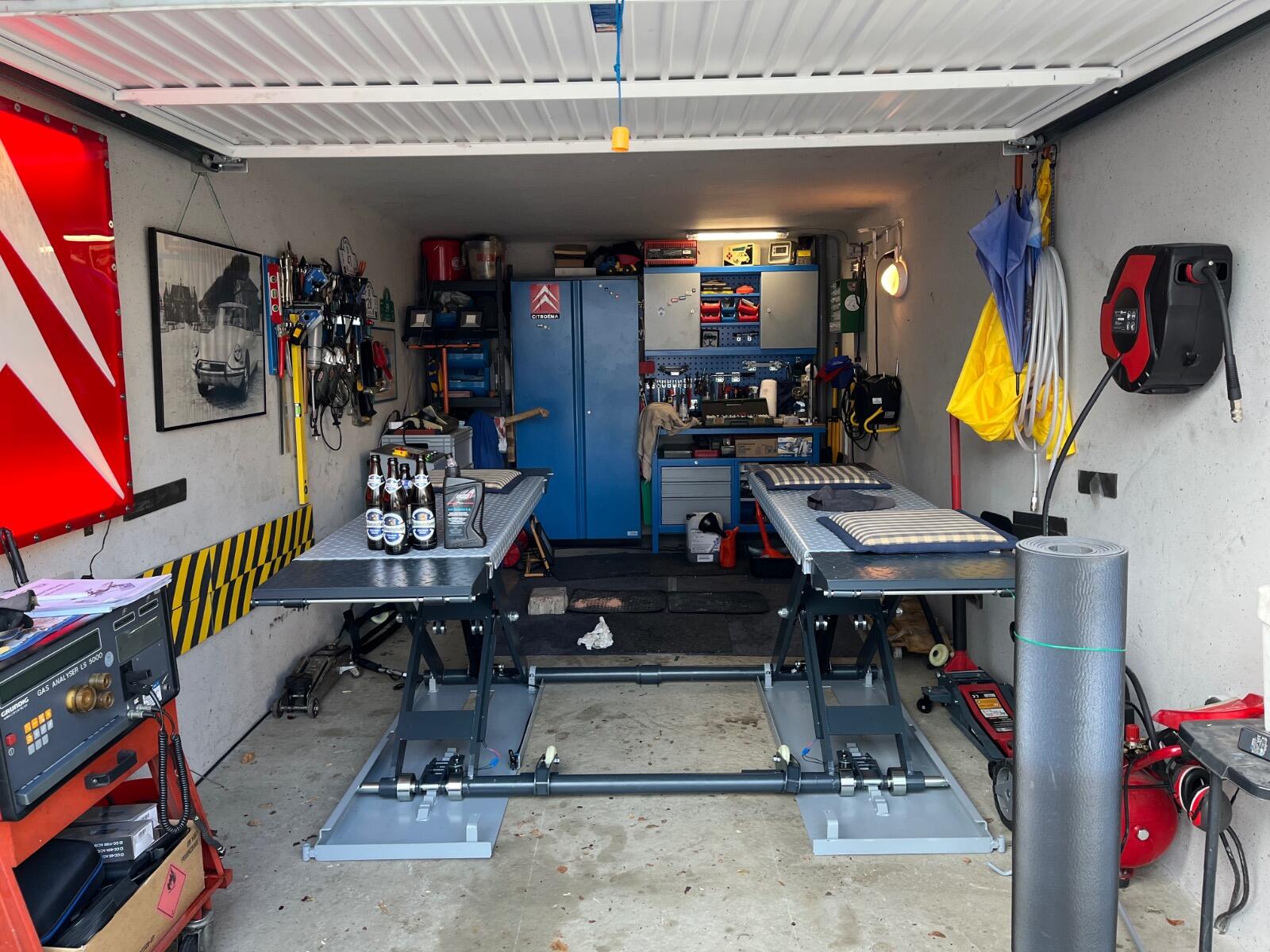

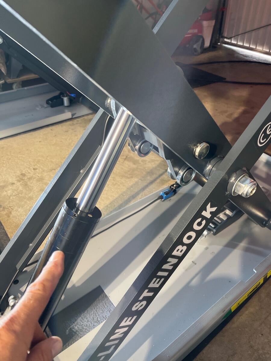

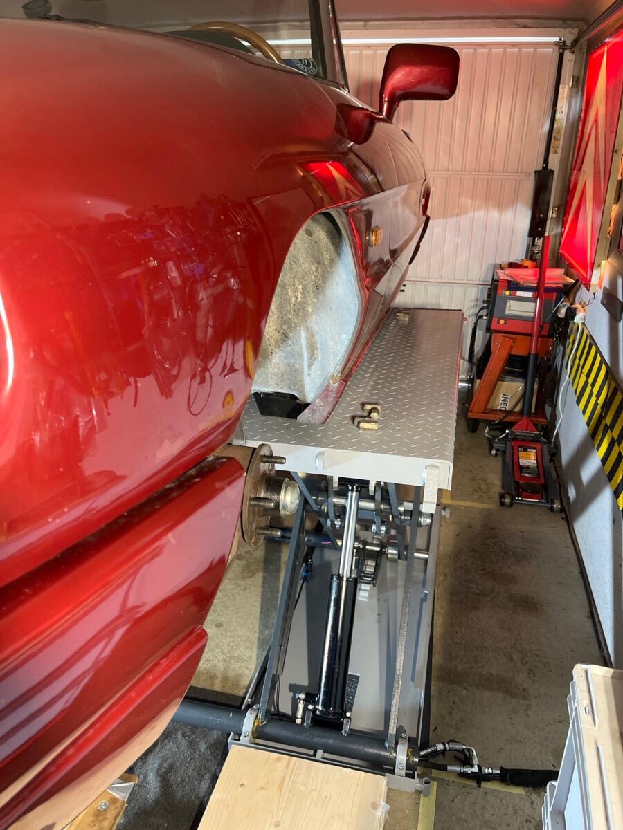

30. August 20251 J. Hallo liebe Schraubergemeinde, endlich kann ich auch mitreden. Bin seit einer Woche stolzer und glücklicher Besitzer einer Scherenhebebühne mit 3,5 Tonnen Tragkraft von Eurolifter. Und das tolle ist, sie steht in meiner Standard Garage 3x6 m. Klar wäre mehr Platz aussenrum schön, aber das ist mehr als ich bisher zu träumen wagte. Unter dem Fahrzeug (ein flacher Alfa Romeo Spider und Citroën CX) sind über 80 cm Platz unter dem Wagen. Da lässt es sich super schrauben. Ich kann aber nur empfehlen, die Anfahrrampen mitzubestellen. Wenn z.B mein CX absinkt, würde er auf der Bühne aufliegen, die 11 cm Überfahrhöhe hat. Und das befahren der Bühne ohne Anfahrrampen hat seine Tücken. Bitte beachten, die Bühne ist zwar mobil und kann einfach verschoben werden, die Neigung des Stellplatzes darf aber maximal 2 Grad betragen. Die Eurolifter Bühne ist sehr stabil gebaut. Sie hat z.B. Stahlräder, wo andere wie z.B. Twinbush mit Kunststoff arbeiten. Zu beachten ist weiterhin die Deckenhöhe. Beim Absenken der Bühne fährt diese zunächst immer erst 3,5 Sekunden nach oben um aus der Verriegelung herauszufahren. Das sind bei mir 11 cm. Wer schon kurz unter dem Garagendach ist, quetscht sein Dach ein… Zusammenfassung: bei flachen Fahrzeugen mit einem Radstand von mindesten 2250 mm auch in der normalen Standardgarage eine tolle Lösung für professionelles und sicheres Arbeiten! Bearbeitet (30. August 20251 J. von laradu)

2. September 20251 J. vor 16 Stunden schrieb robi64: Kannst du einen Begrenzungsschalter so einstellen oder wie verhinderst du, dass du doch einmal zu hoch fährst? Wäre blöd, wenn du mal einer Blondine hinterher schaust und schwubs, ist dein PKW flacher. Ich habe mir an die Decke eine Höhenmarkierung von 15 cm gehängt. Ich fahre also nur bis zum Ende des „Gelben Signalbandes“ mit mehr als genug Sicherheitsdistanz. Sollte man trotz aller Vorsicht einmal zu hoch gefahren sein, gibt es eine Notfallprozedur zum manuellen Absenken. Erste Sicherhritsregel: beim Bedienen der Bühne kein Auge auf Blondinen, die einen ablenken könnten ! 🥇😇 Bearbeitet (2. September 20251 J. von laradu)
3. September 20251 J. Wie gelingt den das Anheben des sehr kopflastigen CX? Traut man sich da noch drunter? Und reicht die Bühnenlänge überhaupt, den CX an vertrauenswürdigen Stellen anzuheben?
3. September 20251 J. Hallo, vor 1 Stunde schrieb XM_Boris: Wie gelingt den das Anheben des sehr kopflastigen CX? [...] reicht die Bühnenlänge überhaupt, den CX an vertrauenswürdigen Stellen anzuheben? Diese Bühne hebt auch den CX Prestige ohne Probleme. Grüße Andreas
3. September 20251 J. Der CX stand noch nicht drauf. momentan wird der Spider Konserviert. Aber die Bühne kann an den Enden die normal herunterklappen verlängert werden. J des festgestellte Ende trägt 800 kg. Nö, ich gehe davon aus das der CX sicher drauf steht. Werde berichten…
3. September 20251 J. vor 3 Stunden schrieb AndreasRS: Hallo, Diese Bühne hebt auch den CX Prestige ohne Probleme. Grüße Andreas Andreas, sehr kurze Auflagefläche oder?
3. September 20251 J. vor 11 Minuten schrieb laradu: Andreas, sehr kurze Auflagefläche oder? Ja. Reicht aber. Grüße Andreas
3. September 20251 J. vor 4 Stunden schrieb AndreasRS: Hallo, Diese Bühne hebt auch den CX Prestige ohne Probleme. Grüße Andreas Das ist die von Sille , oder ? Wenn ja, da stand schon mein CX Break drauf . Geht also ganz gut.
3. September 20251 J. vor 10 Minuten schrieb Frank M: Das ist die von Sille , oder ? Nein, kann aber gut die gleiche sein. Von Takraf, hergestellt in der DDR, Ausführung bis 1,5 t. Grüße Andreas

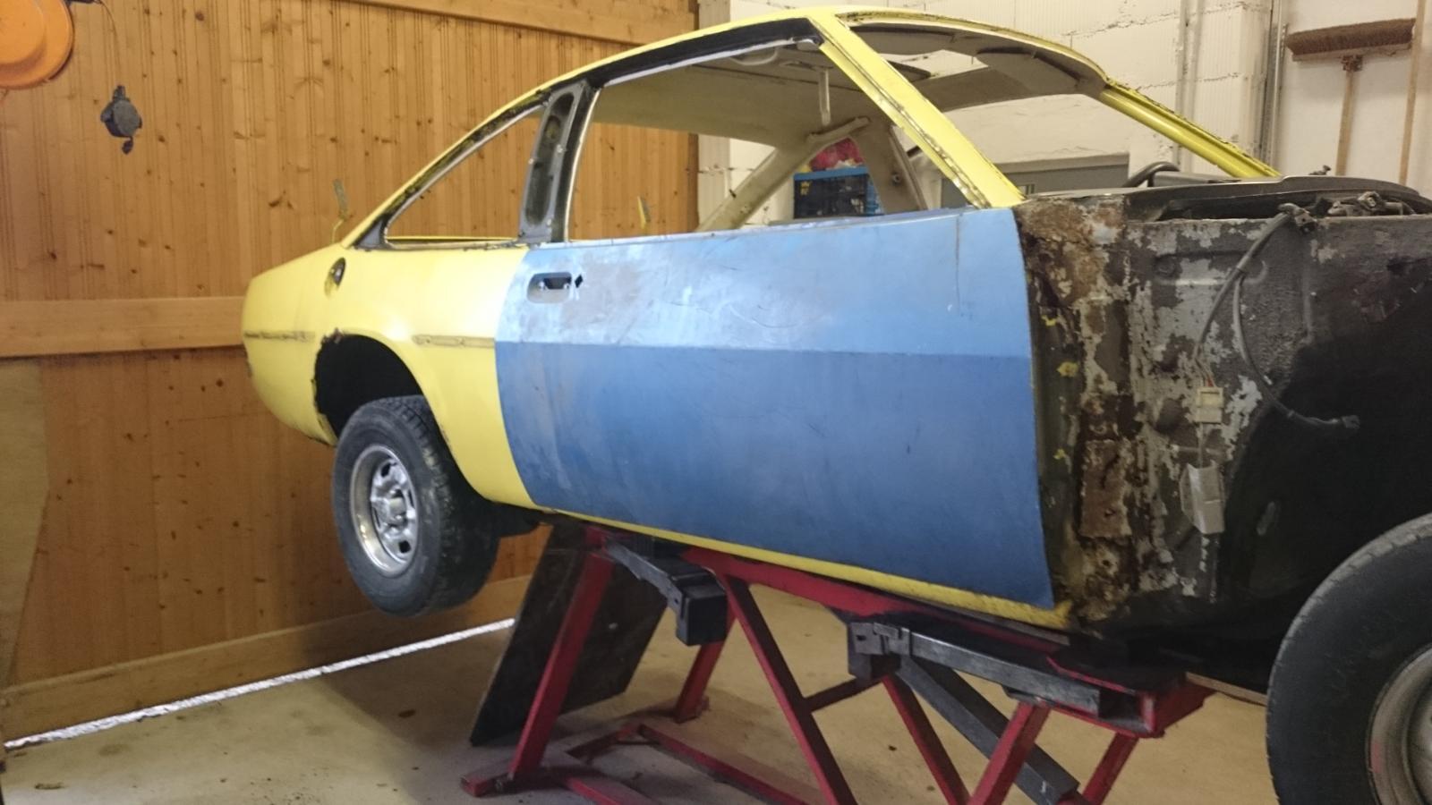

4. September 20251 J. Die DDR- Bühnen (Takraf bzw. VEB Lunzenau) sind schon richtig gut. Sehr massiv gebaut, rollbar, auf jedem festen Boden verwendbar. Ich halte sie aufgrund der Scherenkonstruktion, die sich selbst stützt, für extrem sicher. Im Gegensatz zu einer Einsäulenbühne wackelt es kaum, wenn man mal kräftiger werkelt. Man kann sie unter das Fahrzeug schieben oder baut sich aus Holz feste Rampen. Um die geeigneten Aufnahmepunkte am PKW zu nutzen, können lange (stabile!) Holzbalken verwendet werden. Noch viel besser, aber selten zu bekommen und nicht billig: Die 2 Tonnen Ausführung (war damals für Barkas gedacht): Breiter, länger und hebt ca. 1,80, also volle Stehhöhe unter dem Wagen. Wichtig, wenn man sucht: Oft sind die Sicherungseinrichtungen defekt, das muss unbedingt einwandfrei sein: Fangknagge, Sicherungsbolzen, Spindeln im Rahmen. CX- Prestige auf der kleinen 1,5 Tonnen Bühne geht tatsächlich, sieht ein wenig aus wie die "schwebende Jungfrau". Fand das dann aber schon grenzwertig. Gruß Holgi Bearbeitet (4. September 20251 J. von Entenholgi)
