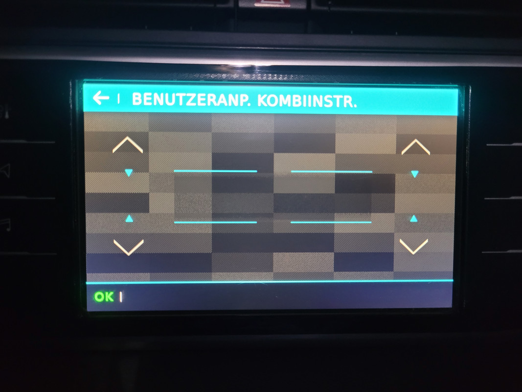

  4. Beim Personalisieren der Kombiinstrumentenanzeige gibt es keine Alternativen zu den eingestellten Optionen. Links steht "Navigation" zur Auswahl, rechts "Drehzahl". Bei beiden erscheinen oben und unten auch Pfeile, die suggerieren, dass hier eine Art Durchscrollen möglich sein sollte, aber es gibt eben nichts zum Durchscrollen.

Zu deiner 4. Frage. Hast du mal versucht in beide Richtungen zu scrollen? Wenn du am Ende der "Liste" bist, gehts nicht weiter. Aber ja, sollten mehrere Punkte sein. Weiß grad nicht wieviele, aber ich hab z. B. die Motor-Temperatur rechts und in der Mitte den Drehzahlmesser. Motor-Temperatur ist übrigens Wasser- und Öltemperatur, also 2 Thermometer.

Bezüglich meiner 4. Frage habe ich gerade nochmal nachgeschaut: Da lässt sich gar nichts scrollen, weder durch tippen noch ziehen noch sonstwas - ganz egal in welche Richtung.

Die Anzeige im großen Display oben ist ja in drei Bereiche eingeteilt. Der linke Bereich mit der Geschwindigkeit ist fest vorgegeben, die beiden anderen kann man konfigurieren.
Ich kann dort für beide Bereiche auswählen:
- Bordcomputer
- Navigation
- Fahrassistenz (das Auto)
- Motortemperatur
- leer
- Drehzahlmesser
Zudem kann man über das Mode-Wählrad am Lenkrad beide rechten Bereiche zusammen ändern in: Fahrassitent, Navigation, minimal und Personal (wie oben konfiguriert), Bordcomputer (woraufhin der Drehzahlmesser wie der Tacho in Walzenform erscheint, ganz rechts).

Hatte mir schon gedacht, dass da noch ein paar mehr Einstellungen möglich sein müssten. Über die Mode-Taste habe ich übrigens nur 4 Einstellmöglichkeiten. "Personal" gehört nicht dazu.

Kurzes Update:
Nachdem ich jetzt auf die aktuellste Firmware aktualisiert habe, kann ich beim Personalisieren nun gar nichts mehr auswählen. Muss ich mich ggf. doch mal an den Freundlichen wenden. 🤔spacer.png
