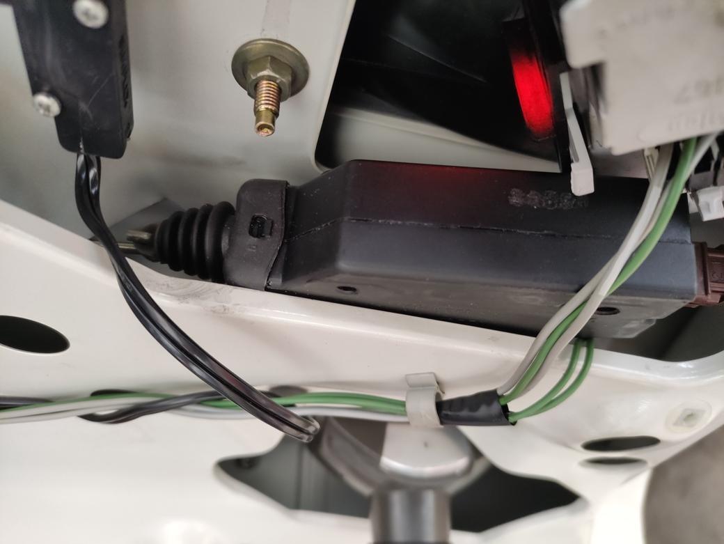

Nachdem jetzt auch beim zweiten XM der Stellmotor für die Zentralverriegelung des Kofferraumschlosses ausgefallen ist, habe ich den oben verlinkten Universal-Motor verbaut. Klappt prima, wobei man mit der zweiten Befestigung etwas basteln muss - das Schraubloch sitzt nicht da, wo es eigentlich stzen müsste, damit beide Schrauben eingedreht werden können.
  • 10 Monate später...
Am 18.1.2025 um 18:58 schrieb holger s:
Der Original-Kiekert-Servo (Neuteil) hielt von Juni 2023 bis August 2024 … öffnet nur noch; schließt nicht mehr.
Ich muss mich an der Stelle korrigieren.
Mein XM bekam im September 2023 nach Vandalismusschaden eine neue Heckklappe. Und da war noch der originale, vermutlich erste Kiekert-Servo drin. Und der ist im August 2024 kaputtgegangen. Der im Juni 2023 neu gekaufte Servo lag seit dem im Keller. Letztes Jahr stand der XM nur rum, aber jetzt wurde der Leidensdruck so groß, dass ich heute die Servos getauscht habe.
Ich hab die im Vergleich mal ohne Gestänge angesteuert – das ist schon ein deutlicher Unterschied. Der nun defekte zuckte nur noch schwach (was zum Öffnen reichte, aber nicht zum Schließen), der neue ist dagegen richtig zackig (und laut).
Meine Frage ist: was ist es denn, dass die Dinger so nachlassen? Was könnte man da reparieren? Leider sind die Dinger ja verschweißt / verklebt. Hat jemand schon mal einen erfolgreich / zerstörungsfrei geöffnet und konnte der Ursache auf den Grund gehen? Wenn, dann doch wohl Michael @schwinge? Obwohl … so Elektro-Kleinkram ist glaube ich nicht sein Ding.

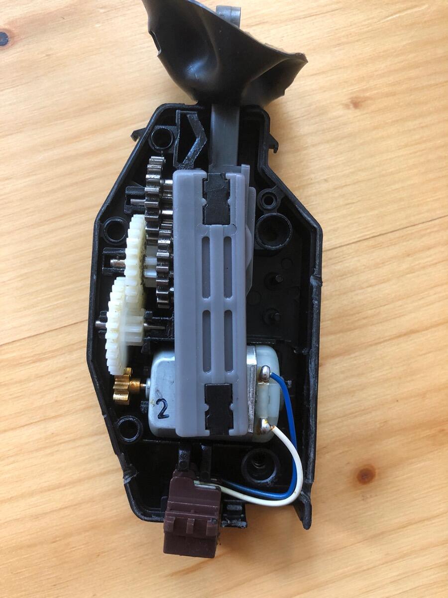

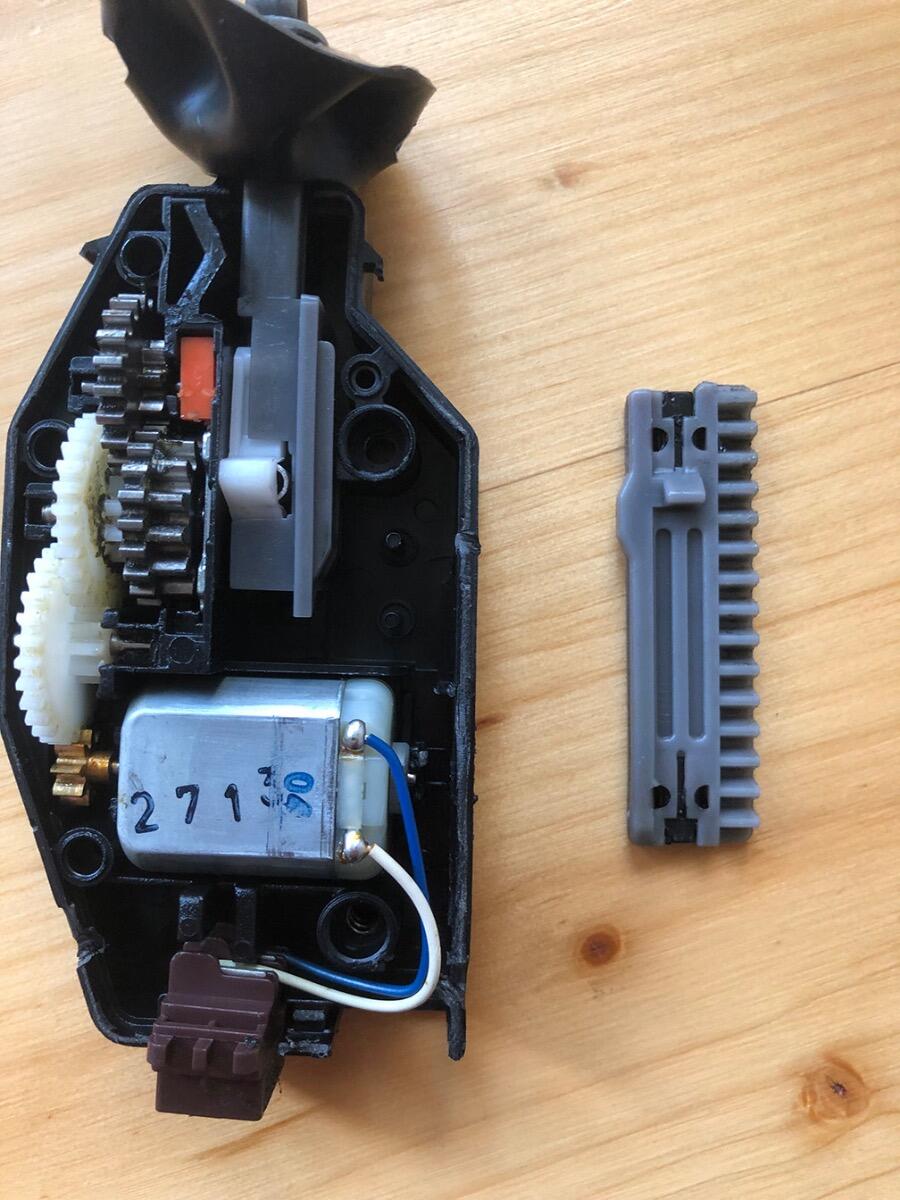

Berline war ich noch nicht dran, aber Break. Prinzip ist das gleiche. Der Kraftverlust kommt idR von den Kohlen, bzw dem Kohleabrieb der zwischen den einzelnen Segmenten des Kollektors steckt. Muss man mal saubermachen.
Am 9.3.2026 um 08:23 schrieb schwinge:
Ich hab mit zwei stabilen und scharfen Schraubendrehern geschafft, das Gehäuse zu öffnen. Man muss beim Aufhebeln nur sicher und beherzt vorgehen. Das Ding lässt sich dann wohl auch wieder zukleben.
Ich hatte tatsächlich eher eine Schubstange erwartet, die von einem Elektromagneten katapultiert wird.
image.jpeg.e046abb1163766c5c865dca3321580a8.jpeg image.jpeg.ee79132ed469369913221c410d7b0300.jpeg
Wie es mit nur einer Nase funktioniert, die Schubstange in beide Richtungen zu bewegen, muss ich noch ergründen. Die gestängeseitige Nase ist federbelastet.
Und die Reinigung des Motors wär dann die selbe wie bei den Heizklappenservos.
