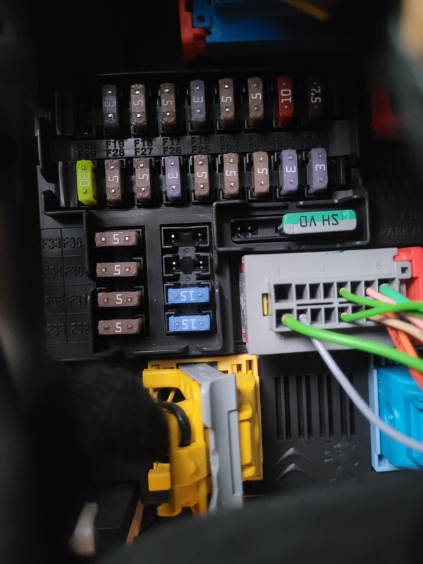

aus mittlerweile mehreren Gründen bin ich aktuell an der Belegung des Sicherungskastens am Armaturenbrett interessiert. Ja, ich weiß: Ein Blick in die Bedienungsanleitung hilft hier üblicherweise, aber beide abgebildeten Typen scheinen nicht so recht zu dem passen zu wollen, was mir da unterm Armaturenbrett entgegenschaut.
Mit ein wenig Recherche im Internet habe ich dann auch tatsächlich auf verschiedenen Seiten meinen Sicherungskasten gefunden, allerdings ist auf dem überall gleichen Bild nur knapp die Hälfte der Sicherungen belegt und benannt: z.B. auf dieser Seite (Kasten 2)
Bei mir ist hingegen fast jeder Slot belegt, was für mich die Frage aufwirft, ob nicht doch noch irgendwo eine vollständige Belegung für den Sicherungskasten aufzutreiben ist?

Nach intensiver Durchforstung des mir bekannten Internets komme ich leider nicht weiter. Das was dem ganzen mit am Nächsten kommt, ist folgende "Anzeige des Schaltplans" aus der Service Box, allerdings wahrscheinlich für einen Diesel. In Kombination mit einigen anderen nicht ganz so umfangreichen, aber meines Erachtens passenderen Belegungsplänen, konnte ich mir jetzt das ein oder andere zusammenreimen. Die Frage bleibt aber natürlich trotzdem, ob sich das immer so 1:1 übertragen lässt.
Daher nochmal eine, bzw. zwei etwas spezifischere Fragen:
  • Hat jemand zufällig einen Belegungsplan parat, weil er selbst einen (Grand) C4 Picasso / Spacetourer (BJ 06/2018, 1.2 Liter Benziner mit Shine Paket und werkseitig verbauter Anhängerkupplung) mit diesem Sicherungskasten fährt?

Aus der Erfahrung mit zwei Eurovan 1, Schaltplänen und der Erkenntnis, das es nie einen 100% passenden gab, deine Serviceboxergebnisse sehen doch sehr vielversprechend aus. Die Erläuterung zu den vielen 5A und 3A Sicherungen erscheinen mir schlüssig.
