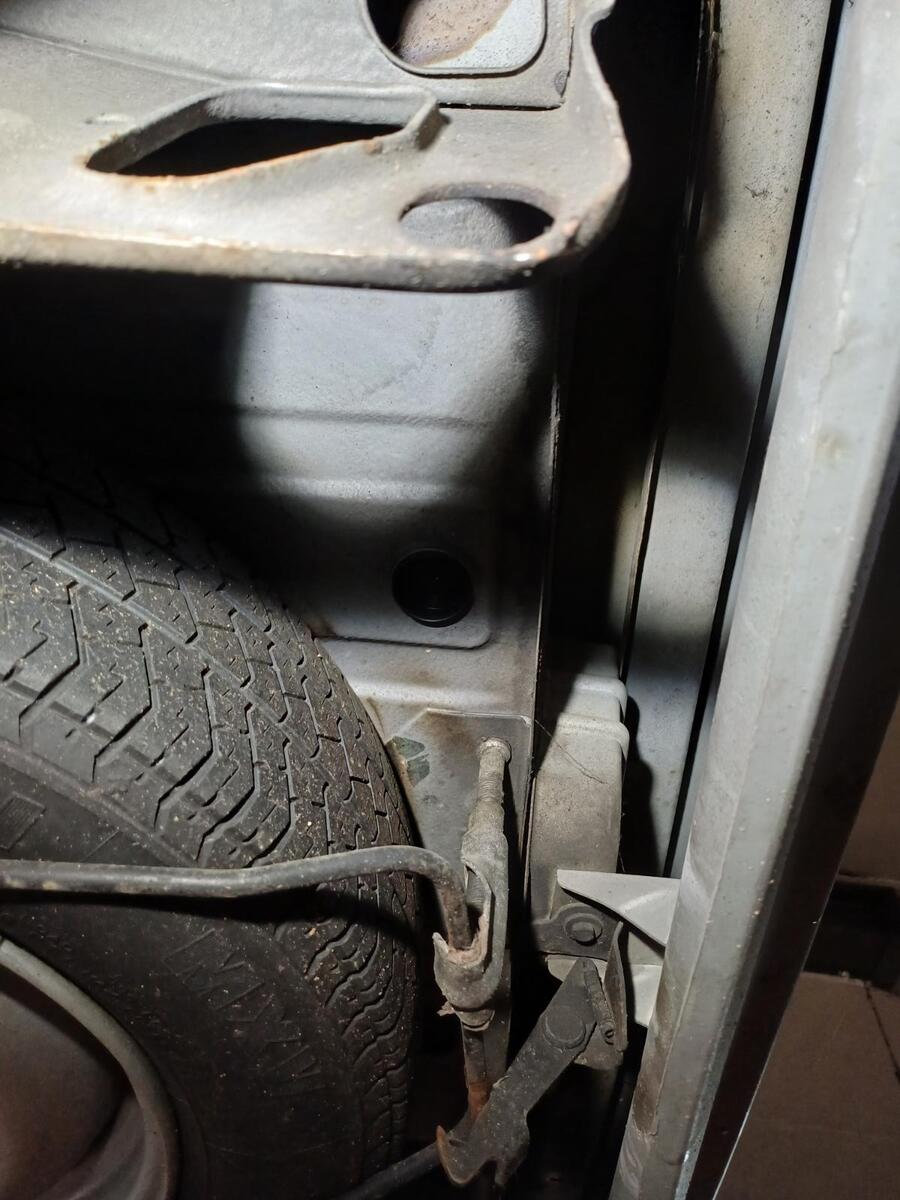

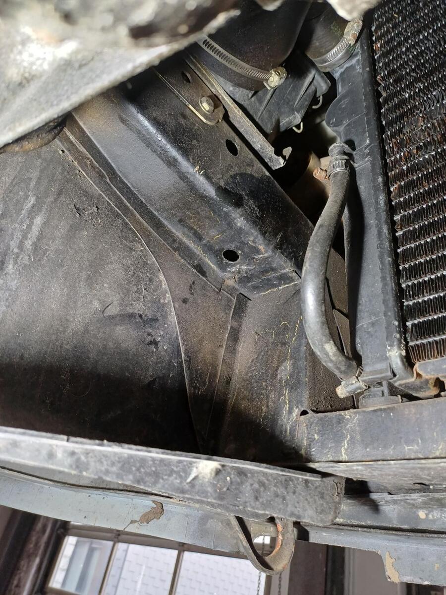

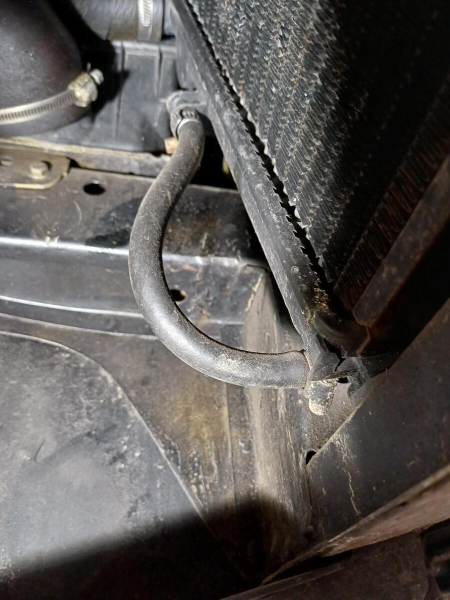

Stunde der Wahrheit auf der Hebebühne. Ich denke, das Positive überwiegt klar.
Was mich stutzig macht (und ich noch nicht mit meinem anderen BX verglichen habe): Die Schweißnaht am linken Längsträger (Nähe Wasserkühler). Ob das so werksseitig aussah oder er da mal einen Treffer hatte? An den Spaltmassen des Vorderwagens ist aber nichts auszusetzen.

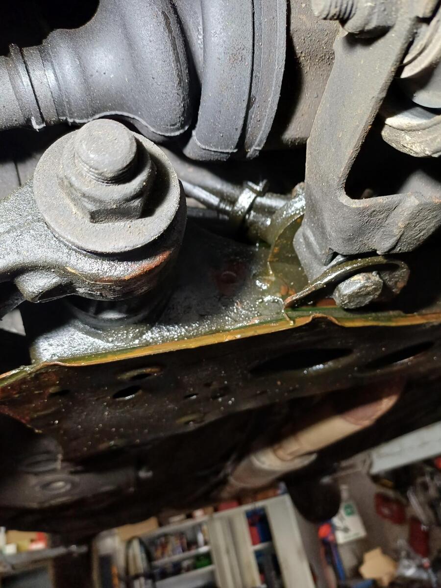

Leckagen tatsächlich nur Rücklauf (wie auf einem Foto zu sehen) schwer zugänglich am Fahrschemel und der Rücklaufleitungs"anschluß" am vorderen Federbein rechts. Federzylinder-Hinterachse absolut trocken.
Lenkmanschetten beide zerfetzt.
Kaltstartverhalten tadellos. Wenn er warm ist, muss man kurz mit dem Gaspedal spielen, damit er an bleibt (hat dann aber sofort stabilen Leerlauf).
"Interessante" Zierleisten an den Seitenschwellern.
Hochzuziehender Ring zum Einlegen des Rückwärtsgangs mal was anderes.
Verkaufsgespräch leitete übrigens die Person aus dem verlinkten yt-video.
Nach Einfüllen eines guten Liters LHM war die Kontrollleuchte übrigens aus.
Bearbeitet ( von essi)
Blech sieht gut aus, wobei Bilder der neuralgischen Punkte fehlen. LHM-Leck war klar, da macht man direkt beide Oktopusse und den Rücklauf vom Bremsventil, dazu die beiden T-Stücke vorne und hinten und die diversen kleinen Schläuche neu damit da Ruhe ist.
Das mit dem Längsträger ist so nicht original, aber offenbar wurde dort ordentlich gearbeitet und angepasst. Habe auch einen hier der sehr früh einen Frontschaden hatte, da muß man schon sehr genau hinschauen um es zu sehen, von Rost auch keine Spur trotz hoher Laufleistung. Mit fiel es auf weil der Kühler 2 Jahre jünger war als der BX...

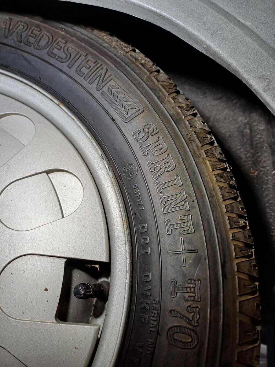

-vier 165/70 R14 in H (stand so als einzige Reifengrösse im Originalfahrzeugbrief) von Yokohama (sehr leiser Reifen, in H sonst nur von Discountherstellern zu bekommen).

Als Bereifung hättest Du auch problemlos 175/65R14 82H eingtragen bekommen, da gab es zumindest vor einigen Jahren deutlich mehr Auswahl (165 als H gab es eine Weile gar nicht). Alternativ Ganzjahresreifen in T montieren...
