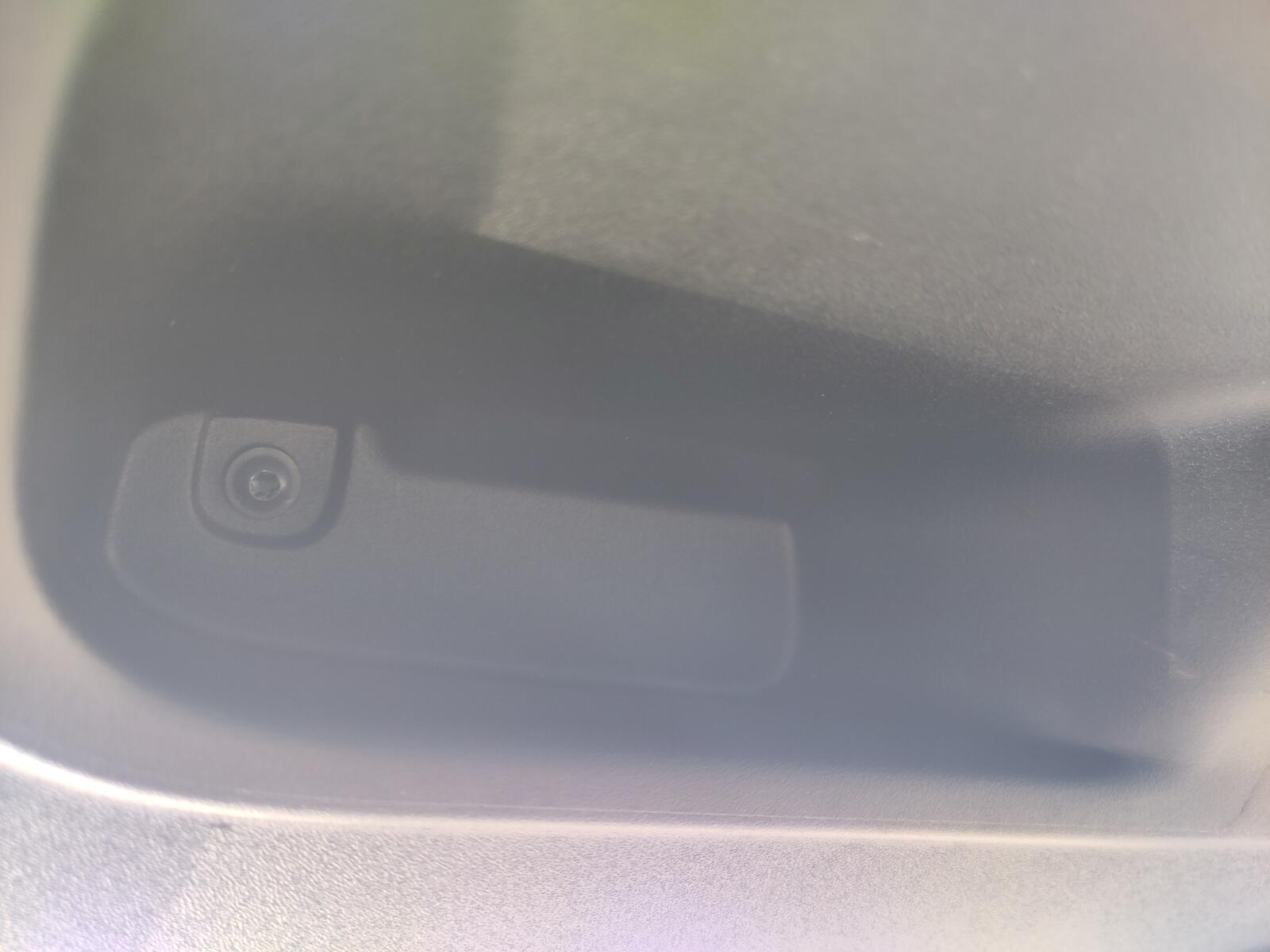

Die etwas versteckte Schraube in der Griffschale:IMG_20260620_085601[1].jpg

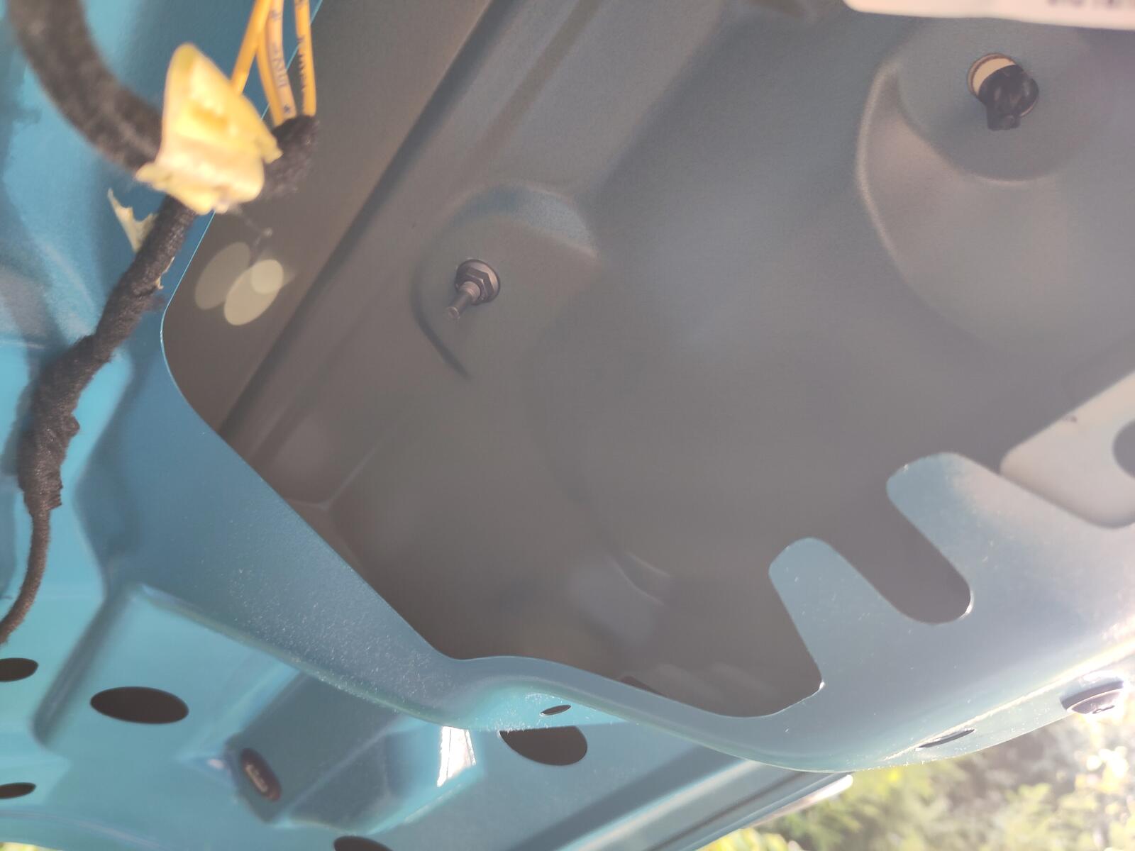

Muttern in der Heckklappeninnenseite, womit der AirBump festgeschraubt ist:IMG_20260620_085657[1].jpg

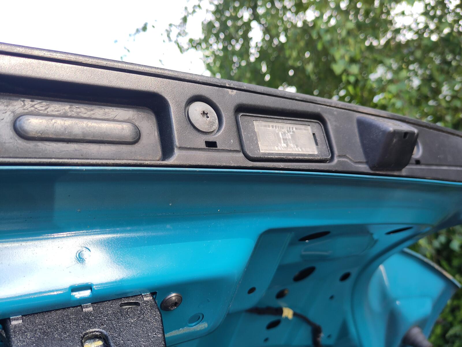

Schrauben auf der Unterseite, wo der AirBumb an der Leiste befestigt ist:IMG_20260620_085702[1].jpg

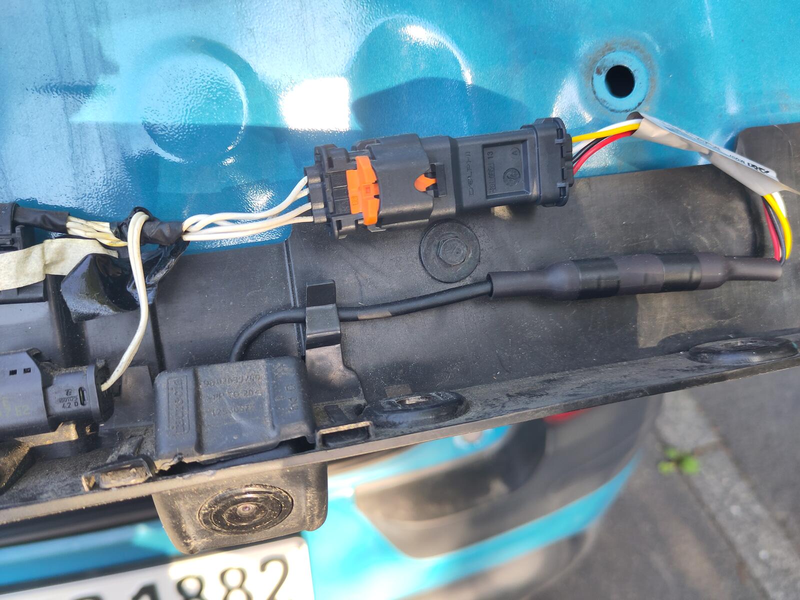

Kamerabefestigung:
