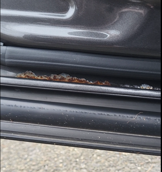

ich fahre einen C5 Aircross und ich habe Rost an den Innenseiten der Fahrerseite. Oberhalb der unten liegende Falz. Der Wagen ist nun ca. 40 Monate alt und erst nach 4 Jahren wird die Rostprüfung fällig. Nun war ich in der Werkstatt und der Meister hat dies aufgenommen und an Citroen übermittelt. Mit guter Hoffnung in guten Händen zu sein wurde ich dann drastisch enttäuscht. Mit dem Hinweis , dass es sich bei der hier in Rede stehenden Kostenübernahme um ein freiwilliges Entgegenkommen unsererseits handelt, auf das kein Rechtsanspruch besteht. wir behalten uns als Kulanzgeber vor, die für ein solches Entgegenkommen erforderlichen Voraussetzungen und Bemessungsparameter festzulegen. Hallo, habe ich die Türen gefertigt? Mit Sicherheit sind diese Türen nicht richtig gefertigt worden.
Hat einer von euch ähnlicher Erfahrungen gemacht und gab es Erfolge? Wenn ja, meldet euch einfach.

tja, Lackgarantie 3 Jahre, eine Durchrostung ist das ja nicht. Mal wieder ein Armutszeugnis von Stellantis
Es heißt bei allen Herstellern ja auch "Durchrostung von innen nach außen".
Das hier sieht aus, als ob ein Knick / Falz unzureichend geschützt wurde und es von außen rostet.
Dennoch würde ich da bei der Schiedsstelle des Kfz Gewerbes vorsprechen, bei Rechtschutzversicherung auch einen spezialisierten Anwalt befragen.

Gesetzliche Gewährleistung gibt’s keine mehr, freiwillige Garantie des Herstellers auch nicht und Kulanz wird abgelehnt.
Ich würde noch eine zweite Werkstatt befragen. Wenn Citroen stur bleibt: abhaken, Nerven schonen. Entrosten und beilackieren lassen. Kostet nicht die Welt.
Oder kostensparender: Entrosten und Fertan drauf. Hält an der Innenseite der Motorhaube meines 2016er Berlingo seit Jahren. Vorher hatte meine ehemalige Werkstatt die Garantiearbeit verpfuscht. Ich habe das dann auch abgehakt, Werkstatt gewechselt und Fertan aufgetragen.

Beim Cactus gab es dieses Problem auch, deswegen mal ein paar Sachen dazu.
Beim Cactus war es ein Produktionsfehler, wo die Chemie zur Lackiervorbehandlung an den Falzen nicht richtig abgespült wurde. Ein Geheimnis bleibt, warum einige betroffen sind und einige nicht.
Diese Roststelle fällt unter die Lackgarantie! Innerhalb dieser Garantiezeit haben einige Cactus-Eigner neue Türen bekommen. Nach Ablauf der Lackgarantie wurden die Türunterkanten abgeschliffen und neu lackiert - mal auf Kosten des Kunden, mal auf Kulanz.
Bei meinem Cactus fingen die Unterkanten "erst" nach 7 Jahren an zu gammeln - also 3 Jahre nach Ablauf der Garantie. Da gabs dann weder Garantie noch Kulanz - hab ich dann letztes Jahr aufm Jahrestreffen selber behandelt.

boah, da sehen die nun bald 400  Monate alten Türen meines BX und Durisottis aber um einiges frischer aus!

Dass eine Fahrzeugtür 3,5 Jahre nach Produktion so ausschaut ist ein trauriges Armutszeugnis. Nix anderes.
